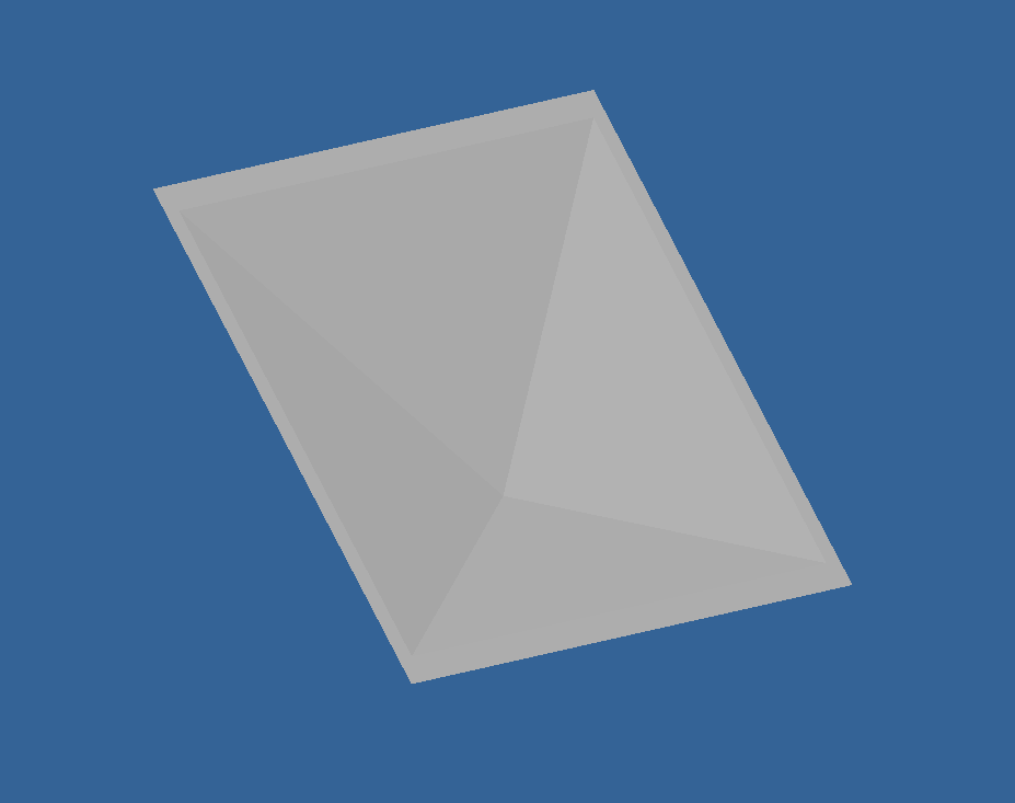

Dobrý den,
potřebuji vytvořil prolis plechu ve tvaru psaníčka. Zádrhel v psaníčku je ten, že vrchol prolisu není ve středu, ale vrchol je odsazen od středu. Abych toto mohl vytvořit, tak si musím vytvořit razník. A tady je kámen úrazu. Když si vytvořím razník, tak po aplikování do plechu se mi vytvoří prolis jen na jedné straně plechu. Vytvoří se mi prolis na vnější straně plechu a vnitřní strana plechu zůstane rovná. Když si vytvořím jiný tvar razníku, tak se vše vytvoří jak má, jen u toho mého "psaníčka" to pracuje jen na 50 %. Dokáže mi někdo poradit co udělat jinak?
Děkuji,
V.D.
Václav Dušek

Potřebuji vytvořit prolis aby konečný vzhled vypadal jako na obrázku
Václav Dušek

Pokud je jednostrané, tak asi do razníku nemáte přidáno "odebrání materiálu" z tvářené strany. Třeba se jen "nevybralo" a stačí dovybrat při tvorbě razníku.
Zároveň je dobré si pohlídat "střed" nebo do prvního náčrtu vložit "středovou značku" - tímby měl být dán vkládací bod...

Ano, ale když ze šablony vytváříte i-prvek, tak se psaníčko nevybere celé - občas vybere jen "první část modelu" a na vybrání "zapomene" -> je nutné při tvorbě odebrání znovu dovybrat ve stromu...

při tvorbě razníku vybrání vyberu. Když si otevřu šablonu, tak tam to vybrání je (viz. obrázek). Když ho ale aplikuji do plechu, tak už vybrání neudělá.

Ještě střelím "od boku" - co tloušťka materiálu - vychází správně (případné zaoblení atd...)
Odeslal: dusek
Datum odeslání: 08.pro.2014 v 15:49
Střelba od boku byla spravná. Zkusil jsem to v řezu a opravdu ta tloušťka není jednotná. Bohužel jsem narazil na jiný problém. Nejsem schopen nakreslit odsazený jehlan tak, aby mel všude stejnou tloušťku. Já vím, můžu to vzít Skořepinou, ale to mi pak nevezme export iPrvku. A tak to zkouším nějak zkreslit, ale stále nemohu dosáhnout stejné tloušťky.

Odeslal: Navara
Datum odeslání: 09.pro.2014 v 11:20
Tady je hotový razník s možností definování polohy středu

Odeslal: dusek
Datum odeslání: 09.pro.2014 v 12:26
Ano, tak nějak by to mohlo být. A teď? Jak jste udělal ten jehlan? Smile Ať jsem zase o něco chytřejší. Možná by neuškodilo nějaké stručné video. Co jsem kolem toho zkoušel najít na youtube, tak toho moc není.
Václav Dušek
Odeslal: Navara
Datum odeslání: 09.pro.2014 v 13:37
Ten jehlan je udělaný pomocí dvou šablonování obdélník-pracovní bod.
V helpdesku je uložen zdrojový soubor pro podrobnější studium.

Odeslal: dusek
Datum odeslání: 09.pro.2014 v 15:49
Děkuji, v podstatě jsem to dělal úplně stejně, jen si asi budu muset zopakovat deskriptivní kreslení.
Ale jestli můžu dotaz. Má nějak význam to kruhové vyříznutí?
Václav Dušek
Odeslal: Navara
Datum odeslání: 09.pro.2014 v 16:32
Nějaké vyříznutí tam být musí. Dal by se použít i ten vnitřní obdélník. Tu kružnici jsem použil na test, jestli to projde a už tam zůstala. Moje nepozornost.
