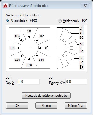

Špatně se to popisuje.
V GSS se přepnu pomocí ViewCube na západní pohled.
Pak zarovnám roviny XY s obrazovkou.

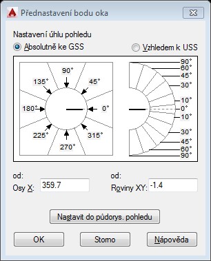

Můžu kreslit klasicky, tak jak potřebuji. Ale pokud se přiblížím na větší detail tak se právě ten zarovnaný pohled pohne. Natočí tak jak ho napadne.
Přikládám obrázky - snad budou čitelný.

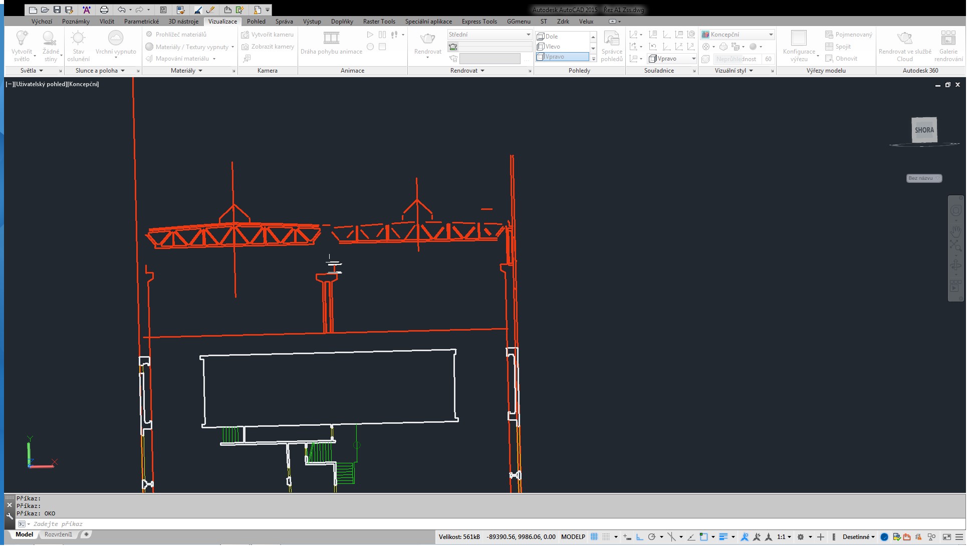

Takto to trvale potřebuji

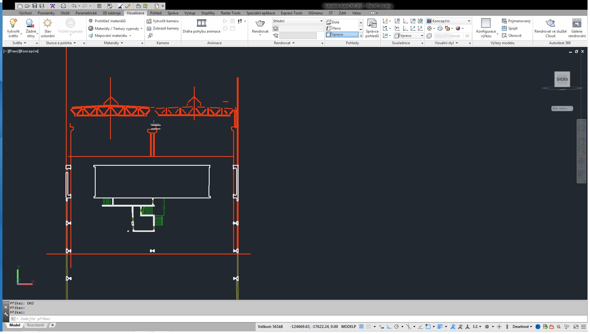

Takto se mi to přepíná při větším detailu (reference dočasně odpojena)
Nezdá se mi, že by to souviselo s grafickou kartou. Mam dvě, jedna je integrovaná a druhá je AMD Radeon HD 8750M 1GB. Dělají to obě.
