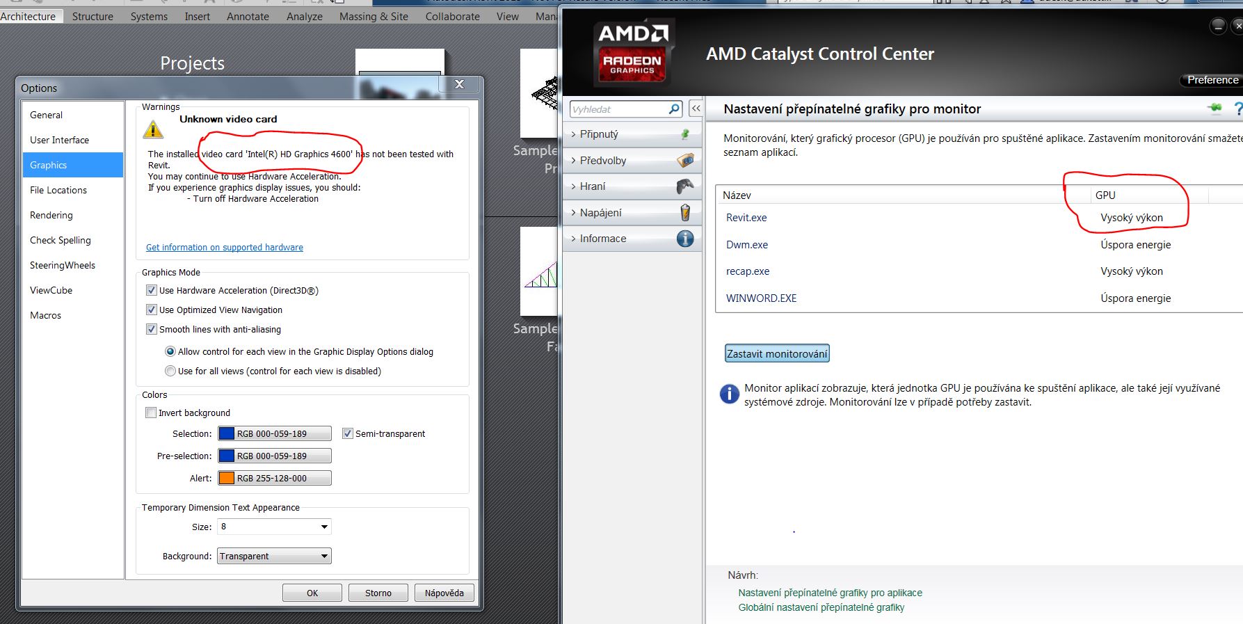

Je to s tímto ntb trochu zmatené:
Vlevo panel Revitu ukazuje kartu Intel, vpravo monitor AMD ukazuje že běží na AMD (podobná situace je i s AutoCADem - tam příkaz 3Dconfig vypisuje jako aktuální Intel, AMD zas při běhu ukazuje jako aktivní AMD). AMD Control panel dokonce zamkne přiřazení AMD karty pro Revit, takže ani nejde vyzkoušet, jak by se Revit choval s integrovanou kartou.

Koukám, že jste si ho též pořídil a podobně zápasíte jako já.
Instaloval jsem opravu pro grafiku přímo ze stránek HP. Aktualizace z AMD se mi tu nějak hádali, když se naistalovala aktualizace vydaná HP pro integrovanou kartu. Pak zmizelo AMD Catalyst control Center.
Pokud mi Cad (vlastně cokoliv) na AMD kartě tak chlazení jede skoro pořád, tak raději lehčí věci dělám na ty integrovaný - menší nároky a ventilátory nejsou skoro slyšet.

U mě se asi něco stalo. Když mi notes provedl upgrade biosu (verze 1.31) co mi neustále HP nutilo tak už mi cad ukazuje, že jede na kartě AMD radeon. Ikdyž jsem měl nastavenou úsporu energie.
