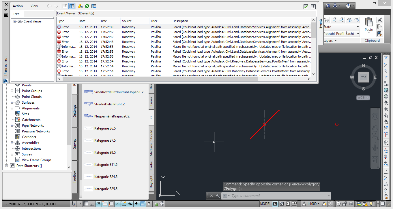

Dobrý den, mám problémy s vkládáním silničních podsestav do civilu 3d. Podsestavy se načtou, ale když chci udělat charakteristický vzorový řez, tak mi to selže a nevykreslí se. Pokusila jsem se o screen pro představu.
Budu moc ráda za veškeré odpovědi a rady.
Děkuji, Pavlína.

podle screenshotu máte anglickou verzi C3D nejspíš 2014... Jak jste si ty podsestavy doinstalovala? Vypadá to na nekorektní instalaci v anglickém C3D.

Dobrý večer, vytvořila jsem novou paletku, poté našla cestu k .pkt souboru s platnými silničními podsestavami. V pohodě se načetly (to je i na obrázku vidět), nicméně poté jsem definovala příčný řez a při načítání podsestavy mi to hodilo error, konkrétně:
Failed [Could not load type 'Autodesk.Civil.Land.DatabaseServices.Alignment' from assembly 'AeccDbMgd, Version=10.3.525.0, Culture=neutral, PublicKeyToken=null'.]  (Source: C3DCzechSubassembly.UndividedLaneOutsideSuperCSY)

A ano, mám anglický c3d 2014...

mohu se zeptat, jak jste získala ty PKT soubory těch českých podsestav a jak se jmenují? Přiznám se, že nevím, že by byly samostatně ke stažení...

pravděpodobně jste nepřidala obsah českého Country Kitu přes Windows funkci Přidat Odebrat programy.

Dobrý den, pkt soubor jsem si stáhla z nějakého projektu na uložto.

Aha, tak to bude něco staršího... ne určené pro 2014. Takže stahujte český country kit z odkazu http://knowledge.autodesk.com/sites/default/files/file_downloads/c3d_content_czech_2014.zip" rel="nofollow - zde  a přidejte ho do instalace podle odkazu výše.
