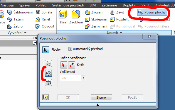

Lze použít Posun plochy. Karta 3D model -> Upravit -> Posun plochy. 3lo by to možná i řešit vytvořením náčrtu na ploše a vysunutím, ale ten posun plochy mi příjde takovej elegantnější.

Znám  tento prvek ale nelze ho použít pokud potřebuji přídavek  v půlce tyče.
Pro  své potřeby jsem použil příme úpravy a do poznámky si napsal posun
