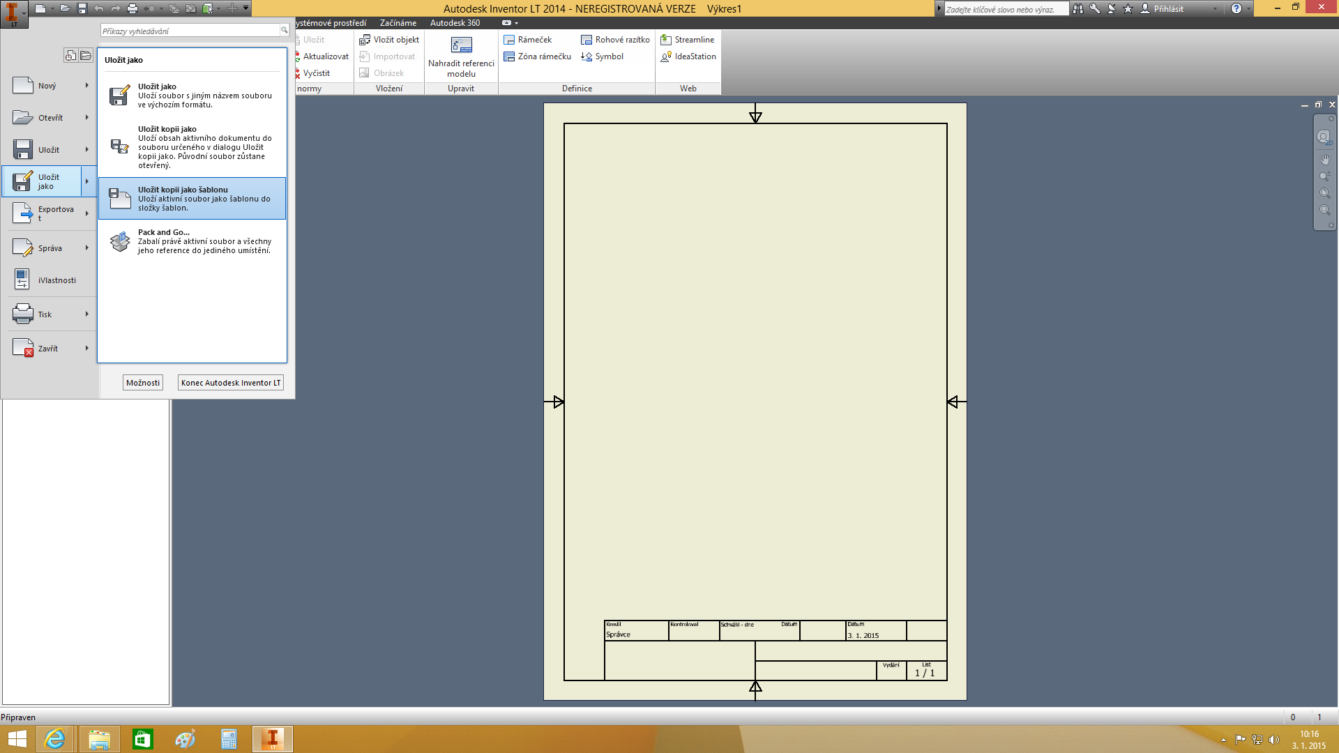

DíkySmile Takže si změním to co potřebuju a pak to uložím tady viz. obrázek
tím se mi jako přidá další šablona,ano?Jen pro jistotu (jsem začátečník)-šablona je to,co si vybírám po otevření Inventoru (např ISO.dwg atd..). ,že viz obrázek?
No a ty šablony původní si mám zálohovat jak?Podlě cesty jsem je našel,že jsou uložené ve složce Templates,takže jsem si je zkopíroval a uložil na plochu.Jak je teda případně zase použiju,abych to vrátil do původního stavu?Co se vlastně vůbec stane s těmi šablonami,když si já uložím tu novou šablonu?Myslel jsem,že když si vytvořím novou šablonu,tak že se mi tam objeví s těmi starými a já si na ni jen kliknu po otevření Inventoru.

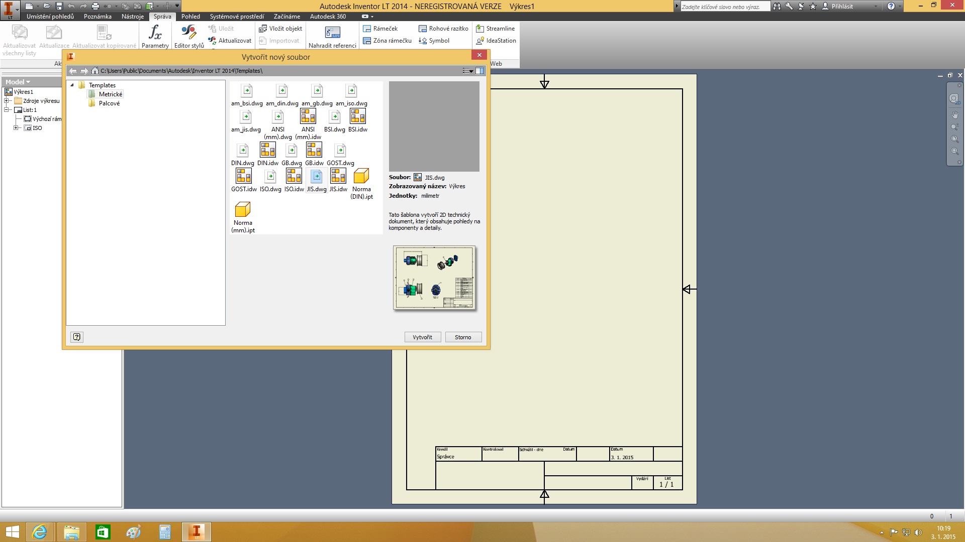

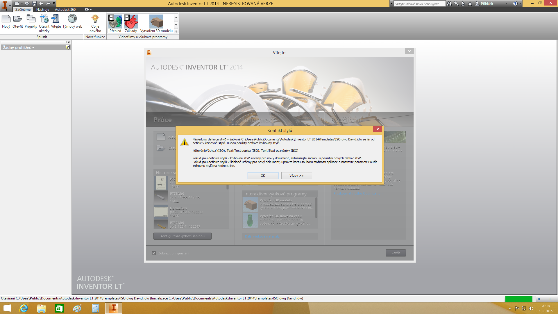

Tak jsem si teda otevřel tu šablonu ISO.dwg,změnil jsem si vzhled rámečku+jsem změnil některé hodnoty velikosti popisu u kót .Pak jsem kliknul na "Uložit jako",pak jsem kliknul "Uložit kopii jako šablonu" a pojmenoval ISI.dwg David.
Když jsem ale pak chtěl tuto šablonu otevřít,tak mi to vyhodilo tuhle hlášku viz. obrázek
tak jsem kliknul na "OK" no a šablona se mi otevřela,ale jediné,co zůstalo změněné,tak byl ten rámeček.Ta velikost popisu kót se zase změnila na tu původní.
Co jsem udělal špatně?

Dobrý den,
Váš "problém způsobuje knihovna stylů. Od verze 2012 jsou všechny styly uložené v knihovnách stylů a nelze pracovat pouze se stylem, který byl upraven pouze ve výkresu.
Než začnete upravovat kótovací styl, je třeba si v nastavení projektu přepnout položku "Nastavit knihovnu stylů" = Čtení a zápis. Následně si upravte vlastní styl dle potřeby. Poté přejděte na záložku "Správa" a uložte nový styl do knihovny.
Pak nakopírujte Vaši šablonu mezi template. A jak již bylo napsáno, pojmenujte ji "Norma"
Snad Vám to pomůže.
VŠ

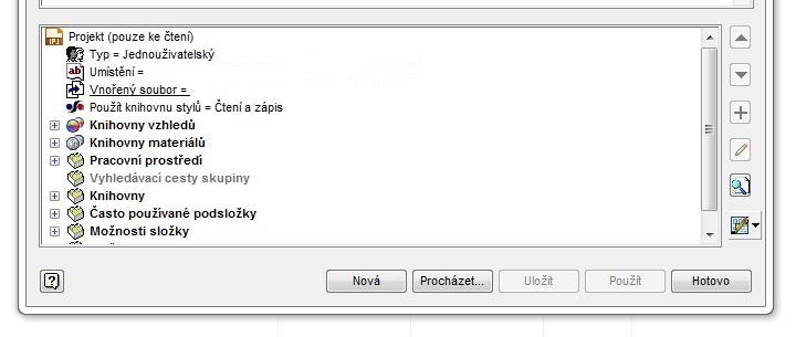

Mohl by jste mi tohle ještě upřesnit:
"Než začnete upravovat kótovací styl, je třeba si v nastavení projektu přepnout položku "Nastavit knihovnu stylů" = Čtení a zápis. "
Je to tahle položka "Použít knihovnu stylů" (viz obrázek výše),kterou jste mi radil přepnout na  "Čtení a zápis"?
Pokud je to tohle,tak mi to nejde přepnout,protože ta položka je "šedá" a nejde přepsat.
Pokud to ale není to,co jste myslel,tak mohl by jste mi popsat ,kde najdu tu položku "Nastavit knihovnu stylů"?

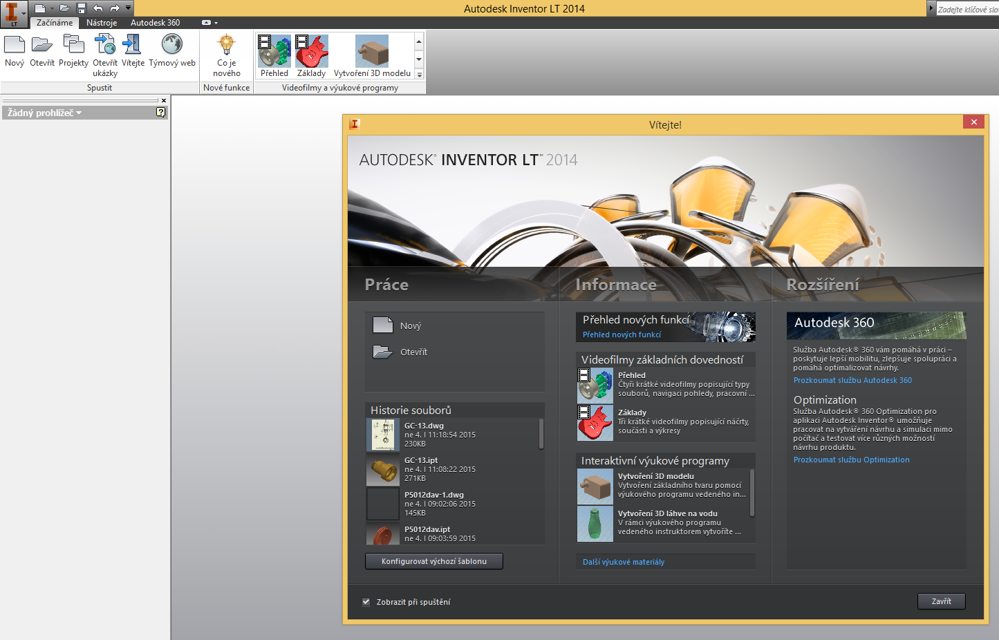

Když chci kliknout na ty projekty,tak mi to nejde,protože ta položka "Projekty" je zase "šedá",takže to na nic nereaguje (nejde to rozkliknout)
Asi dělám zase něco blbě.Díky za  trpělivost!
Odeslal: Skeawe
Datum odeslání: 04.led.2015 v 11:42
Ze je to sede je nastavenim barevneho schema programu. Horsi, ze LT nepodporuje sestavy a zrejme ani projekty.
Zkuste tedy zacit editovat vasi sablonu a podivat se na zalozku sprava, zda pujde styl ulozit do knihovny. Pokud to nepujde a neni moznost ani prepnout nastaveni knihoven na cteni i zapis, zkuste kontaktovat podporu.
