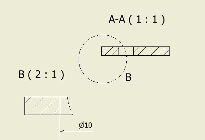

Potřeboval bych poradit,jak se dá zakótovat průměr toho zápichu,který je zobrazený přes detail A?
Chci mít ten průměr zakótovaný v tom detailu a ne v tom řezu.Poradíte mi prosím někdo,jak to udělat?

Zdar,
kliknout pravym tl. na detail, dat automaticke osy, dle zpusobu modelovani nastavit osu takoveho prvku, aby se vytvorila osa te diry. Zakotovat vzalenost diry od osy, prave tl. "typ koty" -> zvolit linearni prumer. Osu je nasledne mozne zneviditelnit.
V.

Super!Podařilo se mi to.DěkujiSmile
Odeslal: raspi
Datum odeslání: 05.led.2015 v 11:07
Ta díra by měla mít průměr 10mm. Unhappy

Dle meho nazoru jste udelal kotu prumeru mezi dvema hranami diry, nikoliv mezi hranou diry a osou. Proto ten dvojnasobny prumer.
Odeslal: raspi
Datum odeslání: 05.led.2015 v 11:42
No jó. A mě se zdálo, že mi tam něco chybí (osa). Takže chyba mezi židlí a klávesnicí. Smile

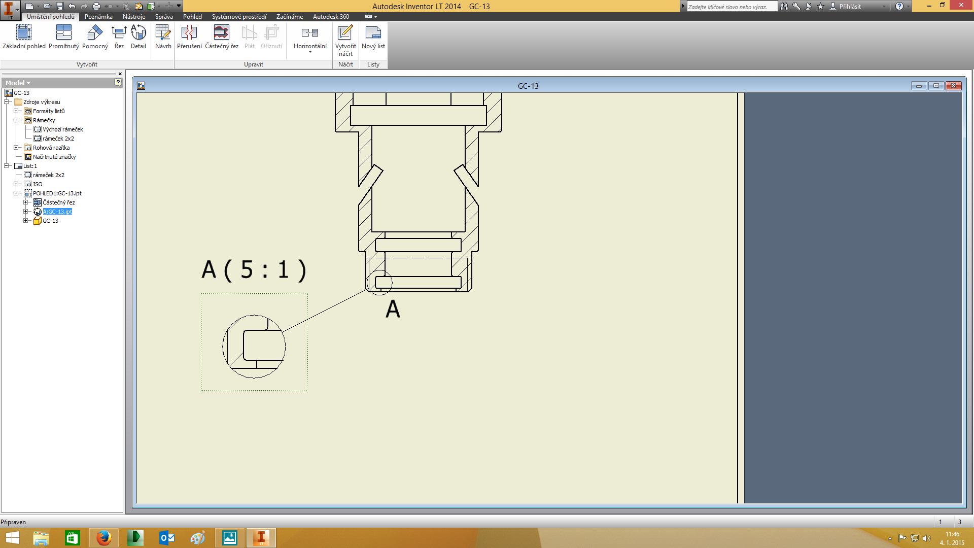

Mohl by i prosím někdo poradit:potřebuju v "Detailu" zakótovat průměr zápichu.Problém ale je,že když kliknu na "Kóta" označím zápich a pak osu  (první obrázek),tak pak kliknu pravým tlačítkem myši,tak se mi nezobrazí nabídka na výběr "Typ kóty" --"Lineární průměr".
U druhého obrázku,kde kótuju jiný průměr se mi ta nabídka "Typ kóty"--"Lineární průměr" ale ukáže.
Neví náhodou někdo proč to nejde u toho zápichu?

Zvláštní ale je,že když ten zápích udělám "ostrý",tak mi to nabídne si vybrat "Typ kóty"--"Lineární průměr" .Tak nevím,v čem je problém Cry

U prvního obrázku kotujete oblouk (bod na oblouku), u obou dalších úsečky.
Lineární znamená "přímý, rovný".
Nezkoumal jsem to, ale možná je to tím...

Nakonec jsem to udělal tak,že jsem si označil ten detail a kliknu na "Náčrt".Pak jsem si vytvořil čáru, která byla tečná k tomu oblouku a rovnoběžná s tou osou.Pak už to šlo zakótovat. Kdyby náhodou někdo věděl jak se to dá udělat jiným způsobem, tak mi to prosím poraďte. Děkuji
