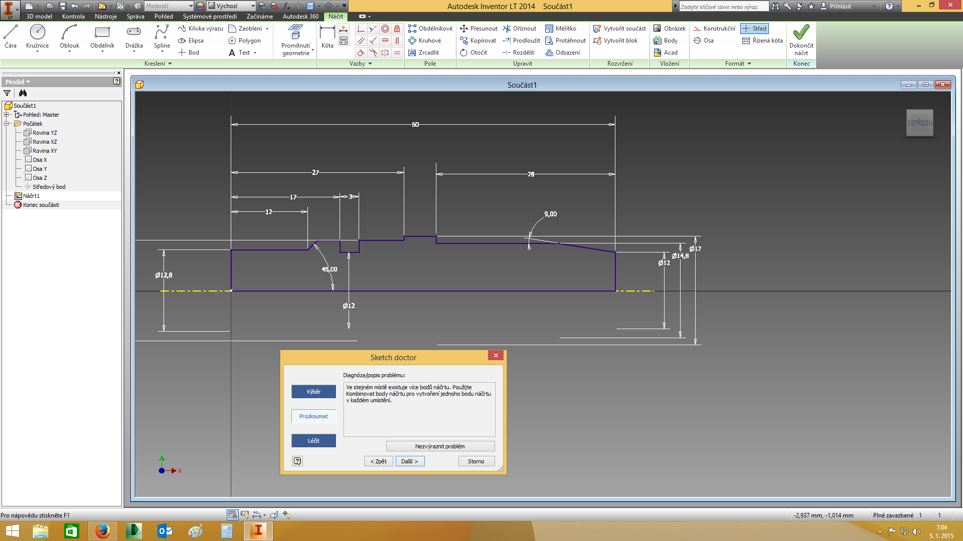

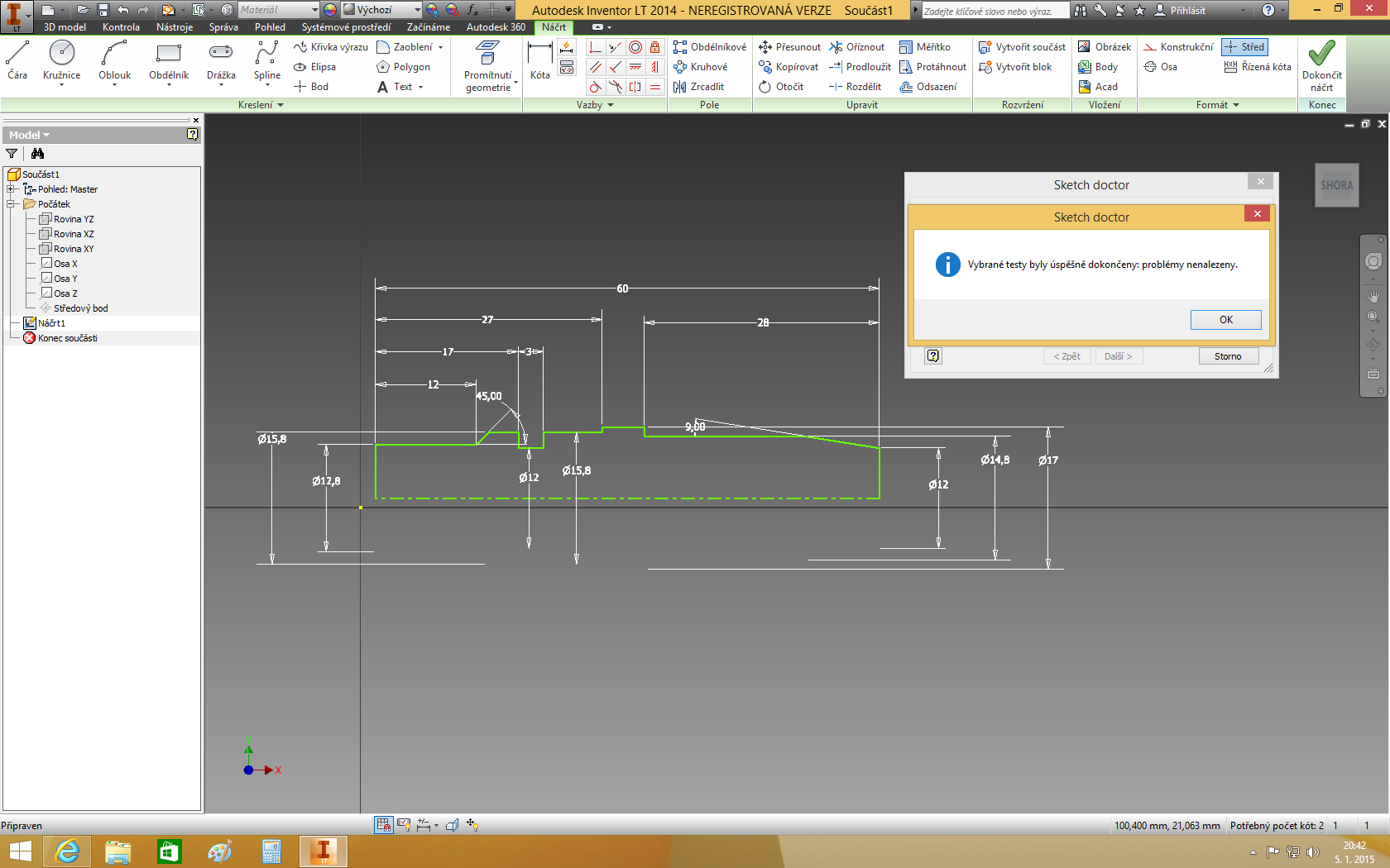

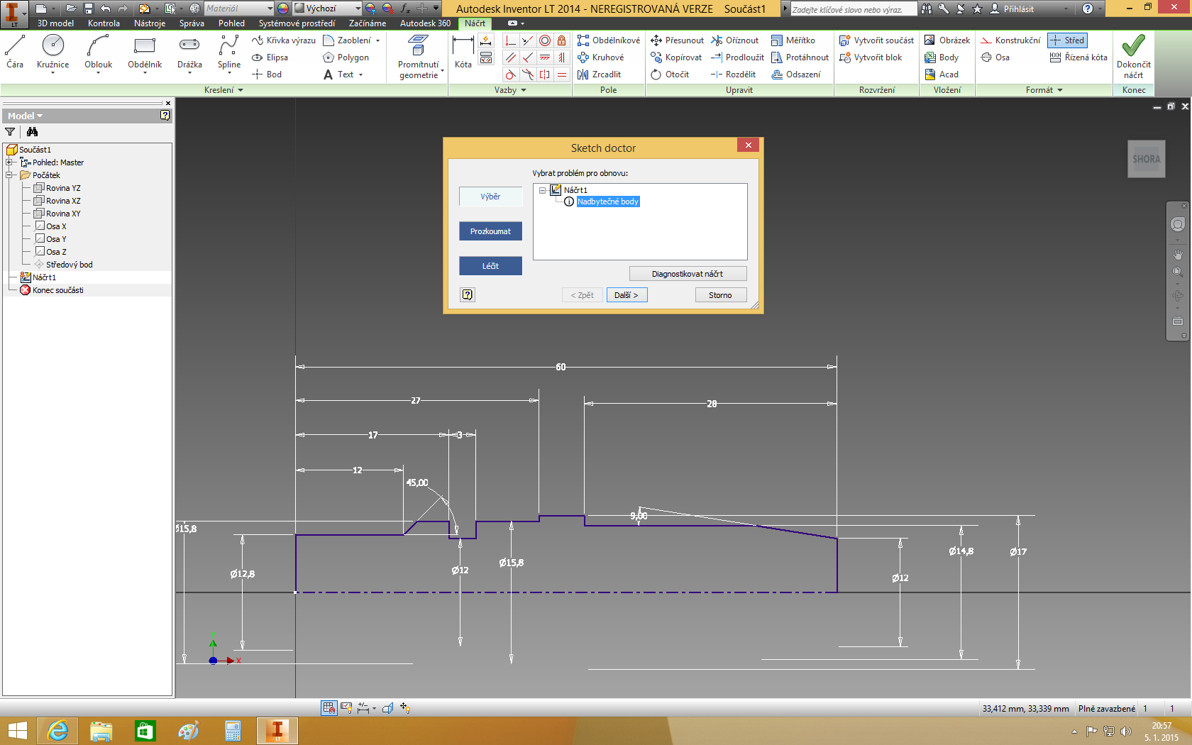

Mohl by mi prosím někdo poradit,co znamenají tyhle chyby,které mi hlásí "Sketch doctor"?
Když ve "Sketch doctor" (druhý obrázek) kliknu na zvýraznit problém,tak mi to ukažuje na bod (levý spodní roh v náčrtu), přes který jsem ten náčrt zavazbil přes totožnou vazbu na středový bod.
Postupoval jsem takto:nakreslil jsem náčrt---pak jsem  kliknul na "Promítnout geometrii" a označil jsem středový bod (ve stromové nabídce)+ jsem kliknul na osa a promítnul jsem si osu X---pak jsem kliknul na "Vazba totožnosti" a označil levý spodní roh náčrtu a pak jsem označil středový bod (náčrt se mi zavazbil na středový bod)---zakótoval jsem zbytek náčrtu.
Děkuji za rady

Udělal jsem si znovu ten náčrt.Tu spodní hranu jsem vytvořil jako osu,abych mohl zakótovat průměry (v pravo dole mi to ale pořád ukazuje,že mi chybí ještě 2 kóty,ale nevím které) a do této chvíle mi "Sketch doctor" nenašel žádnou chybu (viz obr.)
Chtěl bych teď ale ten náčrt nějak zavazbit k souřadnému systému (aby byl ten náčrt zavazbený vzhledem k souřadnému systému).Takže jsem kliknul na "Promítnutí geometrie" a kliknul jsem na Středový bod.Pak jsem kliknul na Vazbu totožnosti a označil jsem levý spodní roh náčrtu a pak jsem kliknul na středový bod,takže náčtr se mi zavazbil vzhledem ke středovému bodu (v pravo dole mi to teď píše,že je to plně zavazbené),ale když jsem pro kontrolu kliknul na Sketch doctor,tak to vyhodilo chybu (viz obr)

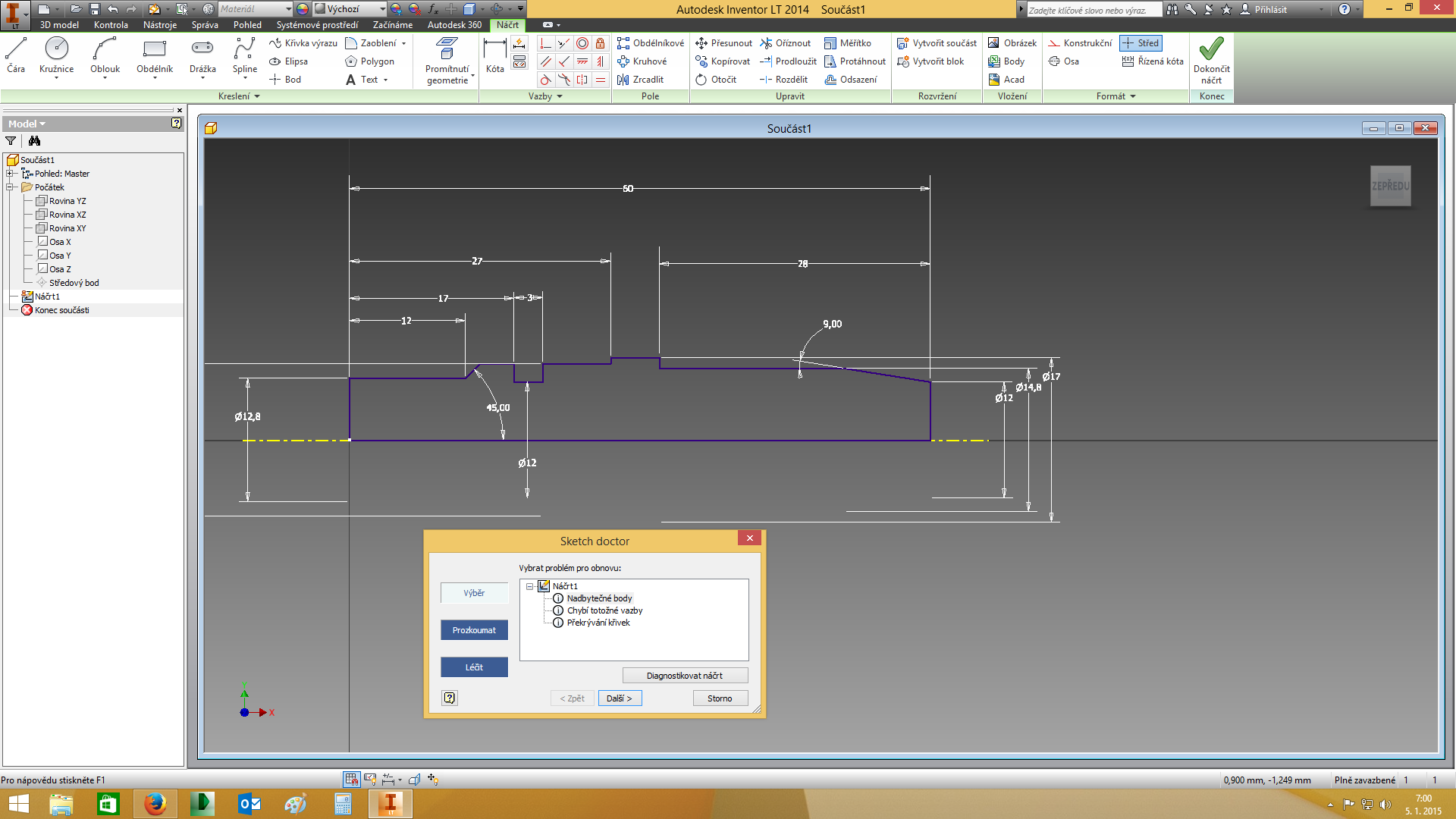

  Tak jsem kliknul na "Další" a ukázala se tahle hláška:
Problém je teda v tom,že to nějak blbě zavazbuju vzhledem k tomu souřadnému systému.
Co dělám blbě?Musí být vůbec ten náčrt zavazbený vzhledem k tomu souřadnému systému (známka toho,že ten náčrt zfialoví a nejde s ním pohybovat)?Pokud ano,tak jak to mám prosím udělat?

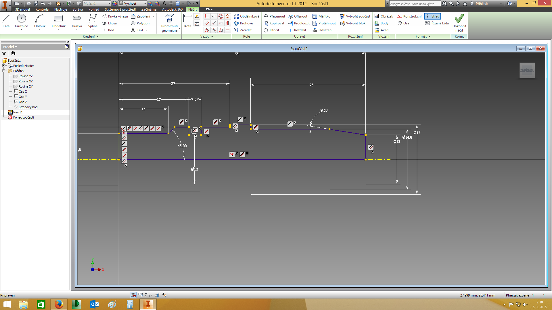

"Středový bod by měl být v náčrtu automaticky. Zkuste tento krok vynechat a zavazbit se středem."Já na monitoru vidím tohle (viz obrázek)
Střed je ten osový kříž,ne?Jak to mám zavazbit (kterou vazbu použít) se středem?
když kliknu na vazbo totožnosti a kliknu na levý spodní roh náčrtu,tak pak chci označit ten středový bod,ale ten mi nejde označit (když si ale dám promítnout geometrii---středový bod  ,tak pak to jde už označit,ael to pak vyhazuje tu chybu ve Sketch doctor)

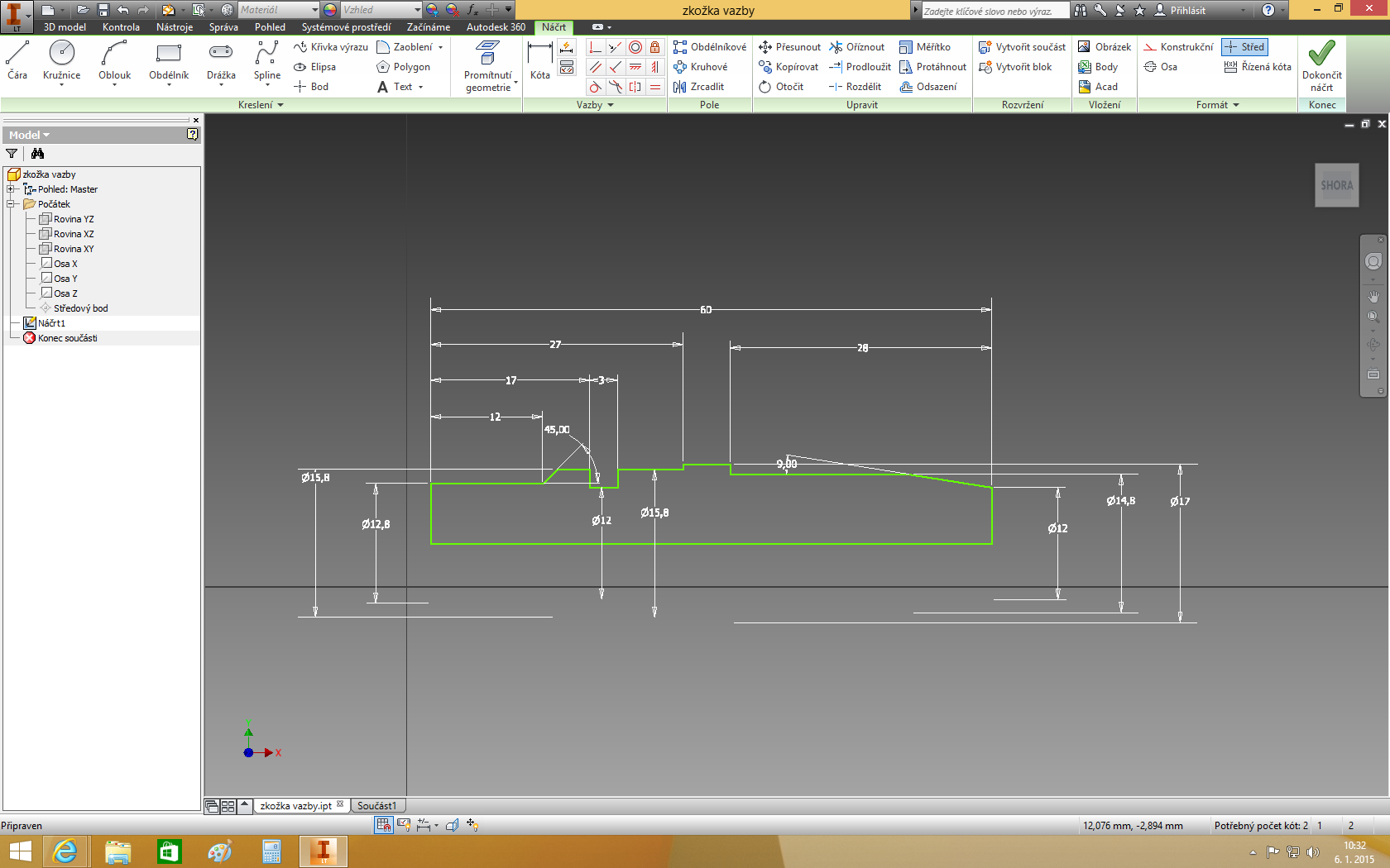

uploads/59748/zkouška_vazby.ipt" rel="nofollow - uploads/59748/zkouška_vazby.ipt
Odeslal: Bucivoj
Datum odeslání: 06.led.2015 v 11:07
Zašrtnul jsem tam ten "Automaticky promítat počátek součásti při vytváření náčrtu",ale v tom náčrtu se mi ten střed bod nezobrazil.Když jsem ale otevřel nový  ,tak tam se mi už ten bod ukázal,takže to v tom starém už asi nepůjde zobrazit a budu to muset znovu nakreslit,že?

Tak myslím, že už tomu rozumím. Sketch doctor upozorňuje na zbytečné prvky v náčrtu. Když například vytvoříte čáru přes čáru, tak vás to upozorní, že máte přes sebe dvě čáry. Protože máte vytvořený střed jako bod a na ten bod navazbíte další bod, tak vás to upozorní, že máte zbytečně dva body na sobě. Z konstrukřního hlediska se absolutně nic neděje. Vazbím takto už roky a nikdy to ničemu nevadilo.
Náčrt ale jde vytvořit tak, aby to bylo i bez té chybové hlášky. Náčrt máte "v prostoru", někde poblíž osového kříže. Středový bod NENÍ promítnutý. Když chytnete náčrt za levý spodní bod a budete se s ním přibližovat ke středu, tak zafunguje "magnetický" efekt a náčrt se ke středu "přicvakne". Nákres máte dosazený do středu, ale stále není dovazbený. Toho docílíte tak, že ve vazbách vyberete Pevný bod (ikona zámku) a kliknete na levý spodní roh. Bod se tím pádem stane pevným a zároveň výchozím bodem.
Udělal jsem to podle tohoto postupu a už to opravdu neukazuje žádnou chybuSmileKonečně!Děkuji
Jen nechápu,proč mě ten SKETCH DOCTOR tu chybu ukazoval a vám ne?Je to nějakým nastavením?

Tady se stala drobná chyba mezi židlí a klávesnicí. Jsem si neuvědomil rozdíl mezi Design Doctorem a Sketch doctorem. Já Sketch doctora vůbec nepoužívám a za chybu beru pouze svítí-li Design Doctor. A protože mi nic nesvítílo, tak jsem to bral jako v pořádku. Pak mi docvaklo, že Sketch a Design je rozdíl, takže mi to po zapnutí Sketch doctora hlášku zobrazilo.

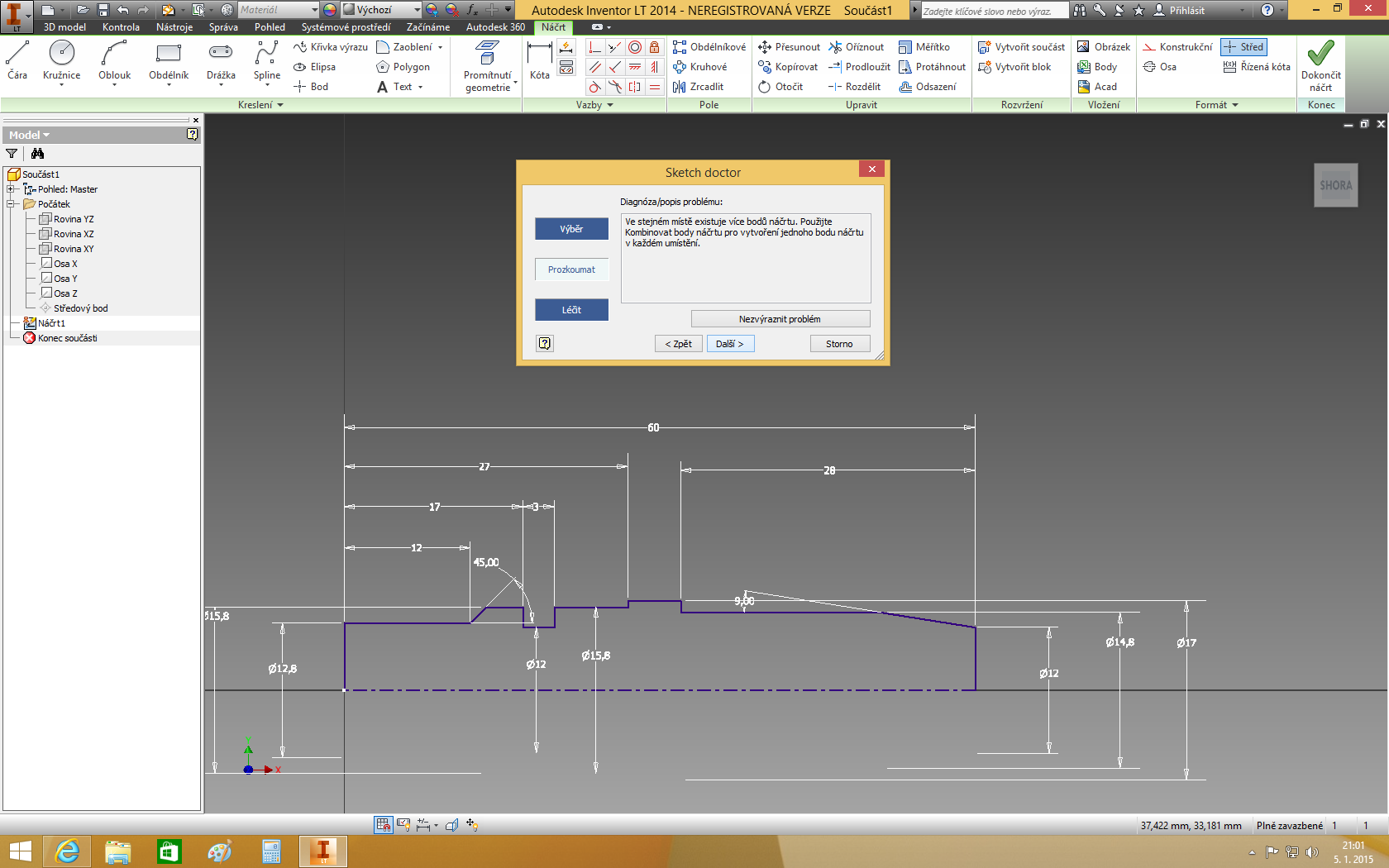

ksyž jsem kliknul na "Další" ,tak to napsalo " Ve stejném místě existuje více bodů náčrtu. Použijte Kombinovat body náčrtu pro vytvoření jednoho bodu náčrtu v každém umístění."
---tak jsem kliknul zase na "Další" (přeskočilo to na léčit)  zeptalo se to na "Kombinovat body náčrtu"---dal jsem dokončit---zeptalo se mě na tohle vi obr.
dal jsem ano a vyskočila tahle chyba
Takže co to znamená?
