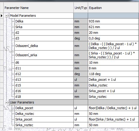

Dobrý den,
Téma se týká ohledně Inventoru
dám příklad..
Mám desku o rozměru délky 80mm, kde jsou díry po 10mm.
Je nějaký podprogram v kterém by se dala napsat nějaká rovnice a eventuálně jaká aby sem dosáhl ...
že po změně rozměru délky z 80mm na 200mm, tak se mi v té stejné desce samy udělají díry?
Předem děkuji za odpověd

Nevím co posílal maiklss (nemám tu Inv), ale vzorec je jednoduchý. Stačí délku (např. d1=80mm, případně ještě 2x odečíst krajní vzdálenost - d2) vydělit např. maximální roztečí (Roztec)- tím se dostane počet kusů. Toto lze ještě zaokrouhlit (ceil() - na max, floor() na min a round() pouze zaokrouhlení).
Více http://www.cadforum.cz/forum/forum_posts.asp?TID=19148&KW=ceil&title=vypocet-dilcuprvku-v-poli-z-delky - zde nebo http://www.cadforum.cz/forum/forum_posts.asp?TID=10430&KW=ceil&title=matematicke-funkce - ZDE
-> ještě upřesním, že červený řádek znamená chybu syntaxe, tedy "nesrovnané jednotky" (ceil, floor i round chtějí bezrozměrné číslo (ul -> mm/mm=ul ; mm/ul=mm atd.)

Použil jsem prvni možnost na kterou je odkaz.
Taky to  byl postup navrhovaný pro můj případ Big smile.
Řešim to přes floor

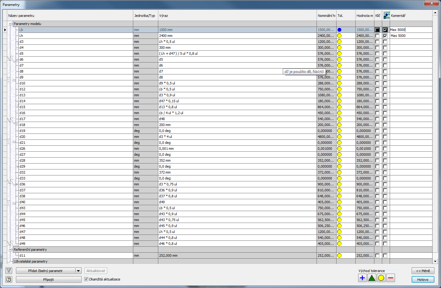

1) parametr, který budete přičítat a tento potom všude "přičítat/odčítat"
2) Lépe rovnou celou součást stavět jako "parametrickou" tedy něco jako d1=30, d2=(výsledných např. 50)=d1+20. atd. prostě to "matematicky svázat" jak potřebujete...
Jedna ukázka parametrické tabulky je v příloze... (Zrovna jednoduché přičítátní tam nemám, ale svázané to je celkem slušně ;-))
