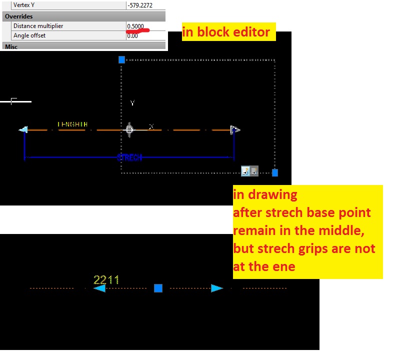

chci usecku jako blok, ktery bude mozne natahovat tak aby uchypove body pro natazeni zustavali na konci usecky a zaroven aby uchypovy bod bloku zustal ve prostred usecky (toho sem docilil nastavenim dist. multiplier na 0.5 ale zase se rozhodili krajni uchypove body). Prikladam obrazek (popisek je v anglictine ale snad to nevadi). AutoCAD 2011.

A nezapomněl jste po nakreslení rámečku protažení ještě poté vybrat tu úsečku? Když vyberte v editoru bloků akci protažení, měla by se také zvýraznit.

Jak píše pan Homan,  do výběrové množiny pro protažení je nutné zahrnout i úsečku, u některých verzí AutoCADu bylo nutné vybrat i uzly. Případně vyvěste blok, mrkneme na to.

Myslim ze ne, ve vykresovem prostoru mi protazeni funguje (coz by nebylo mozne kdybych zapomel tu usecku vybrat). Usecka se protahne, ale uchopovy bod se mi z konce usecky premisti (je zpusobeno tim nasobitelem 0.5, ale bez nej mi zase nezustava basepoint na stredu te usecky po protazeni).

Vyreseno, ve vyberove mnozine byl i ten basepoint, kdyz jsem ho z ni odebral a vratil distance multiplaier na 1.0 vse zaclo slapat jak ma. Diky!
