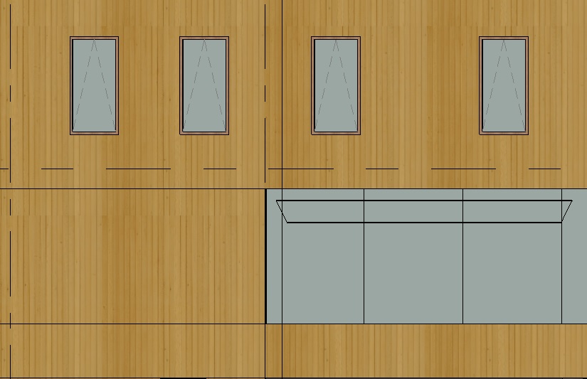

Dobry den,
chcela by som sa opytat, ci sa uz niekedy stretol s takymto problemom. Rozdelila som stenu cez Create parts a divide parts, lebo som chcela mat spodok z kamena a vrch z vapna. Nasledne som tu spodnu cast v Properties pod Identity Data oddelila od Material by original a namiesto toho som tej vrchnej vrstve kamena pripisala novy material, na ktory som si stiahla image na render.
Lenze, tuto kamen-tile mi v pohode ukazuje v 3D view (realistic graphics options), ale stena sa javi cela ako Original material v elevations, camera view a v renderi, akoby nebola rozdelena vobec. :/
Hladala som kde tade po internete, ale k nicomu podobnemu som sa nedopatrala.
Dakujem za hocijaku pomocku.

zkuste prosím, zda-li materiály jsou opravdu různé - na nějakém jiném, pokusném prvku

Nie, nepomohlo. Je to stale rovnake, je jedno na akej stene to robim. Moze to byt tym materialom,ktory som tomu pripisala?

V propertis máte nastvené show parts?

Myšleno ve vlastnostech pohledu, kde je možno volit (v horní části panel) pro každý pohled, zda chcete vidět původní entitu (stěnu), novou entitu (part) nebo oboje najednou.

Skusila som to, ale vysledok je rovnaky. Ako vidno v prilohe. Ukazuje mi to len cladding. Pod tym velkym oknom na prizemi by to mal byt kamen, ktory je aj nastaveny v Part. Nastavila som to na obidva naraz.

Když zapomenete na Parts, ale na normální stěnu vylejete pomocí Paint do ohraničené plochy ten materiál kamene a necháte pohled vyrendrovat, je správně?

Tu radu som uz niekde videla, ale neviem to urobit. Vidim paint prikaz v Clipboard, ale neviem ako nim mozem vyliat material na urcitu cast steny. :/ Vyriesim to asi tak, ze urobim dve nezavisle steny, jednu na druhej. Jedna pojde hore len meter, druha bude offsetnuta o meter a tak by to nemal byt problem. Len neviem, ci je to ten spravny pristup.

Tak som to vyskusala a teraz mam opacny problem. Vidim to v Elevations ale nevidim to v 3D view. Cry

Hahaaaa. Prestavila som v 3D view parts visibility na show both a ono to uz funguje. Clap Dakujem moc. To bola velmi poucna lekcia. :)
