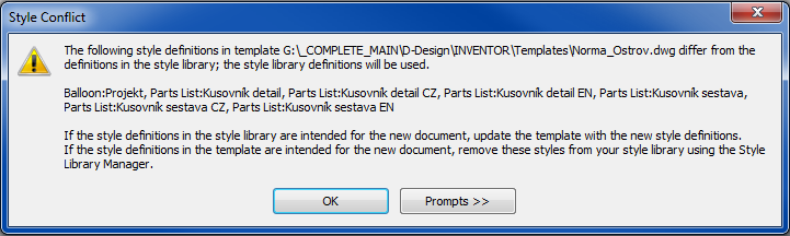

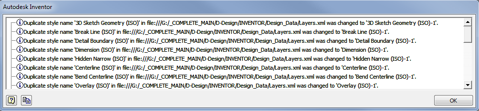

Dobrý den,
jsem nucen dočasně používat anglickou verzi Inventoru. Mám nastavený projekt jako v české verzi, obecné nastavení taktéž, ale i tak mi při otevírání souborů v anglickém Inventoru vyskakují hlášky viz. obrázky dole. Chyba bude pravděpodobně v nastavení, ale nemohu přijít co mám už kde nastavené jinak oproti české verzi. Poradí někdo?

Ty hlášky znamenají, že máte v knihovně stylů nastaveny styly jinak, než v šabloně (to nesouvisí s anglickou verzí, když k tomu dojde v české verzi, tak tyhle hlášky -pochopitelně česky, vyběhnou taky).

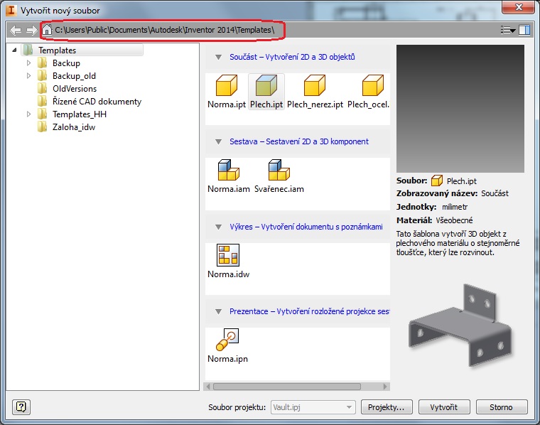

Zkontrolujte si, zda používá anglický Inventor stejné šablony (např. při zakládání nového výkresu - cesta je v horní liště:
Přiznám se, že jsem nikdy nestudoval ,kde jsou uloženy knihovny stylů, takže nevím, zda může anglický Inventor odkazovat na jinou knihovnu.

Toto nastavení mám stejné. Jsem postupně prošel a porovnal nastavení projektu a obecné nastavení obou verzí a všechno mám totožné. Nevidím tedy důvod k problémům.
Pokud si to dobře pamatuji, tak styly by měly být uloženy ve složce Design_Data. Projekt i nastavení odkazují do této složky.

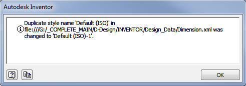

Ono to nehlásí jen u výkresu, ale prakticky u všech šablon. A když otevřu již vytvořený výkres, tak to hlásí duplicitu stylu.

Tohle může souviset s tím, jestli nemáte na české verzi potlačené hlášení o konfliktu stylů. Tato hlášení jsou nezávislá mezi jazykovými verzemi.

Ta hláška sice vypnout jde, ale pak se může stát, že se nebudou styly chovat podle očekávání. Protože přednost dostane to, co je v knihovně stylů a možná že ty styly i duplikuje do dokumentu a ty potom budou zbytečně narůstat.
Takže vypnutí té hlášky nedoporučuju. Spíš se s tím obraťte na náš helpdesk, kde se můžeme podívat co je s tou knihovnou a šablonami v nepořádku.

Ještě mě napadlo (vím že je to trochu pozdě), ale právě jsem se "styly" pral taky (zabydluji nový ntb). A konflikt stylů mi to hlásilo též. Pokud jsem chtěl přepsání zapsat do knihovny nic nebylo k dispozici.
Jenom taková odbočka - zkoušel jste si otevřít samotnou šablonu? (nikoli nový díl, ale přímo otevřít šablonu z templates). Tam je totiž ta "záludnost", že nový díl vytvoří podle knihovny (a není co "srovnávat"), ale v šabloně jsou stále špatně původní (špatné) styly... Mimochodem sice nevím, jak toho docílí, ale stát se to může (právě jsem zkopíroval jak šablony, tak styly do nového ntb, a tato hláška mě též začala otravovat). Přitom na "zdrojovém PC" je to odlazeno dohromady a vše je v pořádku (šablony v templates jsou srovnány dle knihovny stylů) a po zkopírování do NTB byly šablony najednou "rozhozené". Takže jsem musel otevřít každou šablonu a nechat aktualizovat dle knihonvy stylů...
