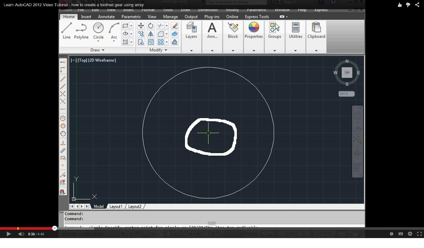

ahoj chtel jsem se zeptat, kde se zapíná středění středu např kružnice a do ní další kružnici, při vkladaní druhe kruznice proste nestredi do stredu viz obrázek co potrebuji, a zda je náká možnost si nainstalovat novějsi autocad než je 2012 na wondows vista. děkuji

Verze 2012 je poslední oficiálně podporovaná verze pro Windows Vista. Ptáte se asi na uchopovací režim (OSNAP) - viz dolní lišta, konkrétně uchopovací režim STŘed/CENter.
