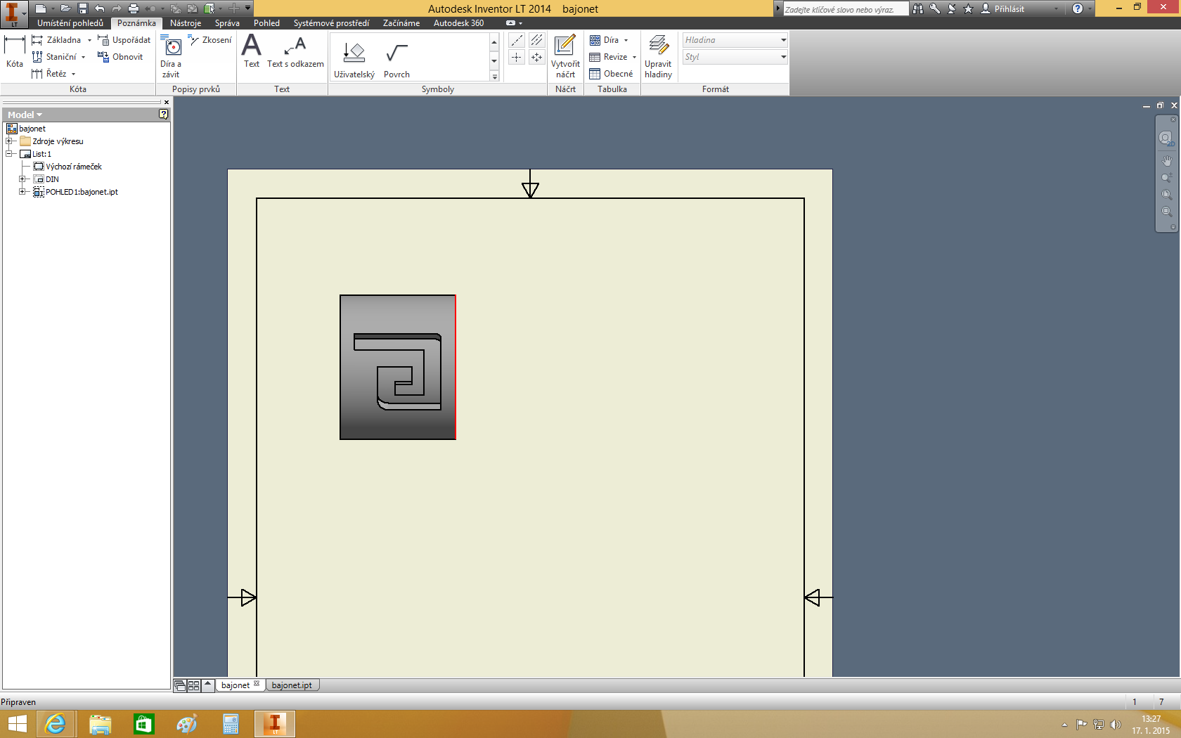

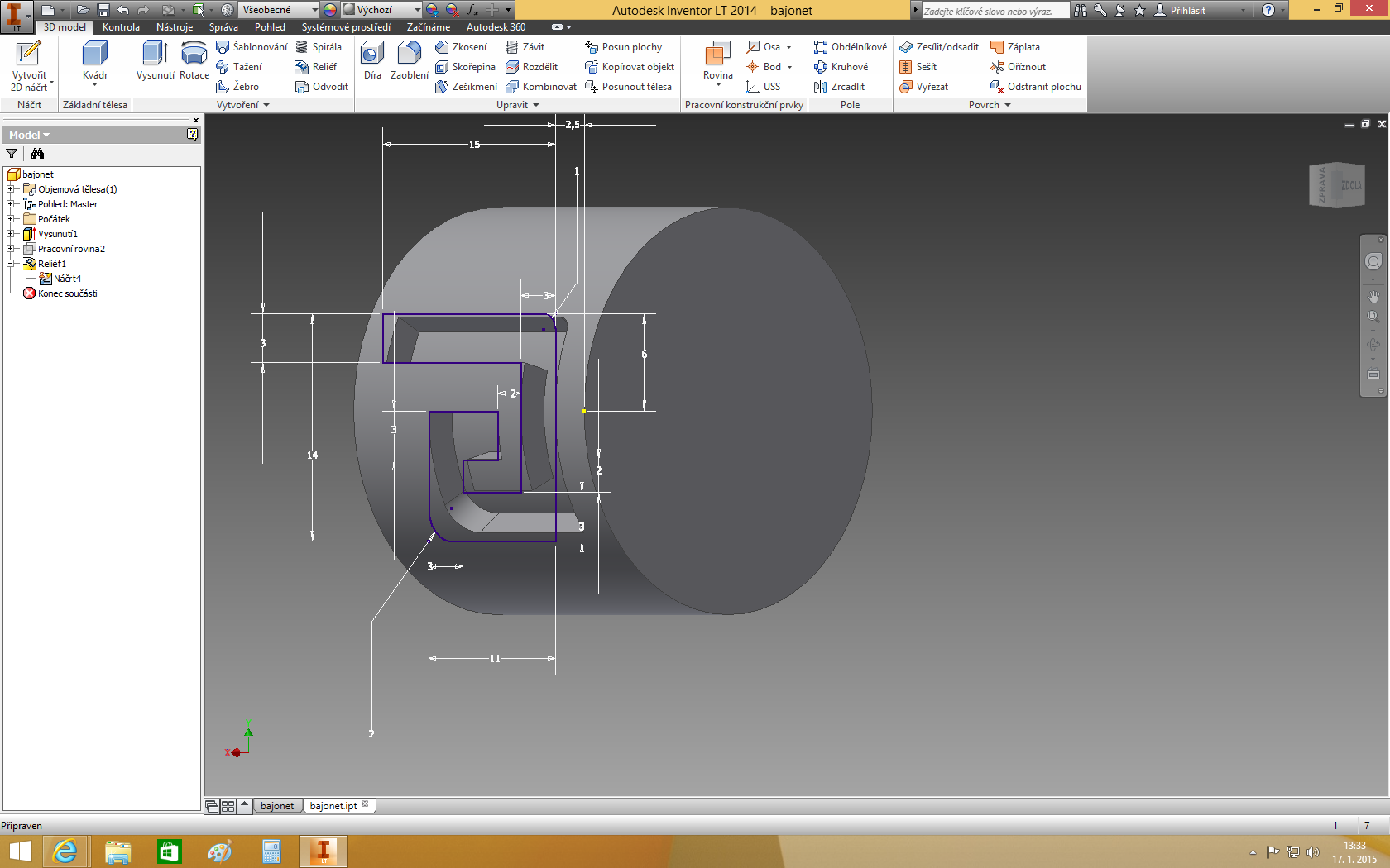

Potřeboval bych poradit:

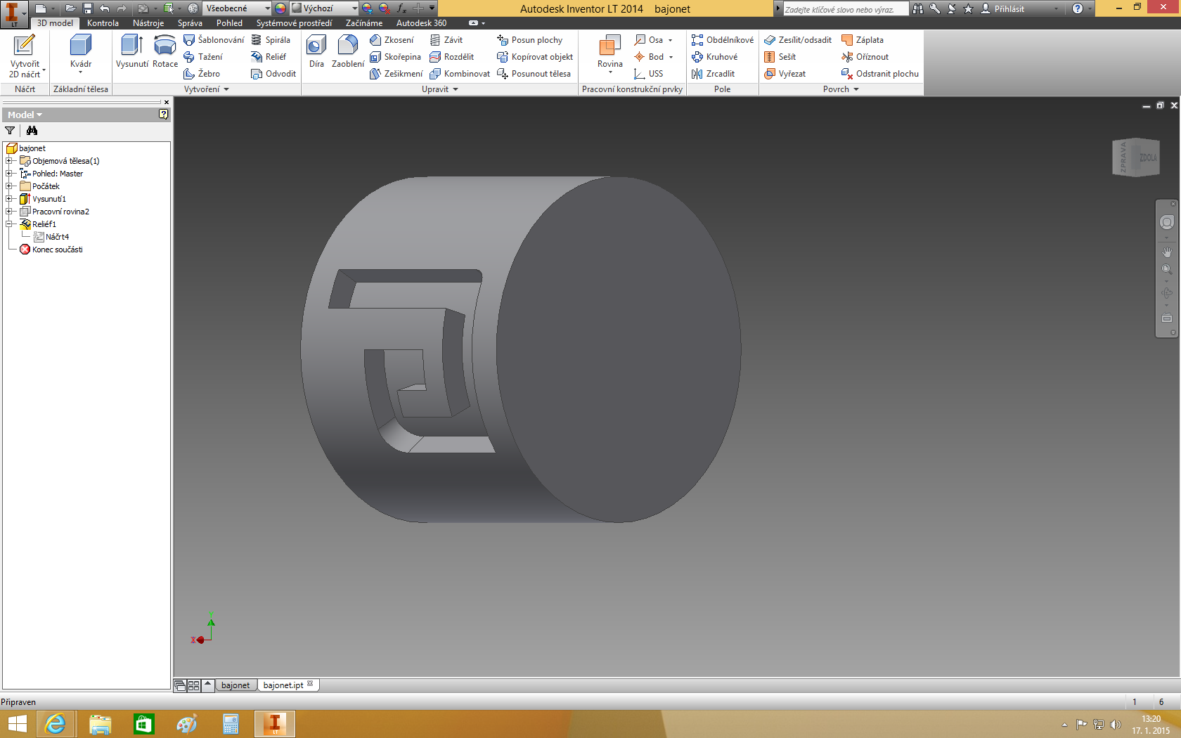

Mám vytvořený 3D válec do kterého jsem si pomocí funkce "Reliéf" vytvořil drážku (viz. obrázek)
Tady na tom obrázku je vidět ten náčrt (to je ten náčrt,který chci mít na tom výkresu jako detail té drážky),díky kterému se pomocí toho Reliéfu vytvořila ta drážka na plášti toho válce:
Teď ale nevím,jak mám dostat na výkres ten náčrt (díky kterému jsem tu drážku přes ten Reliéf na ten válec udělal).
Chtěl bych,abych měl na výkresu zobrazený ten válec s tou vyřezanou drážkou a vedle by byl zobrazený ten náčrt té drážky (jako detail)
Poradí mi prosím někdo?

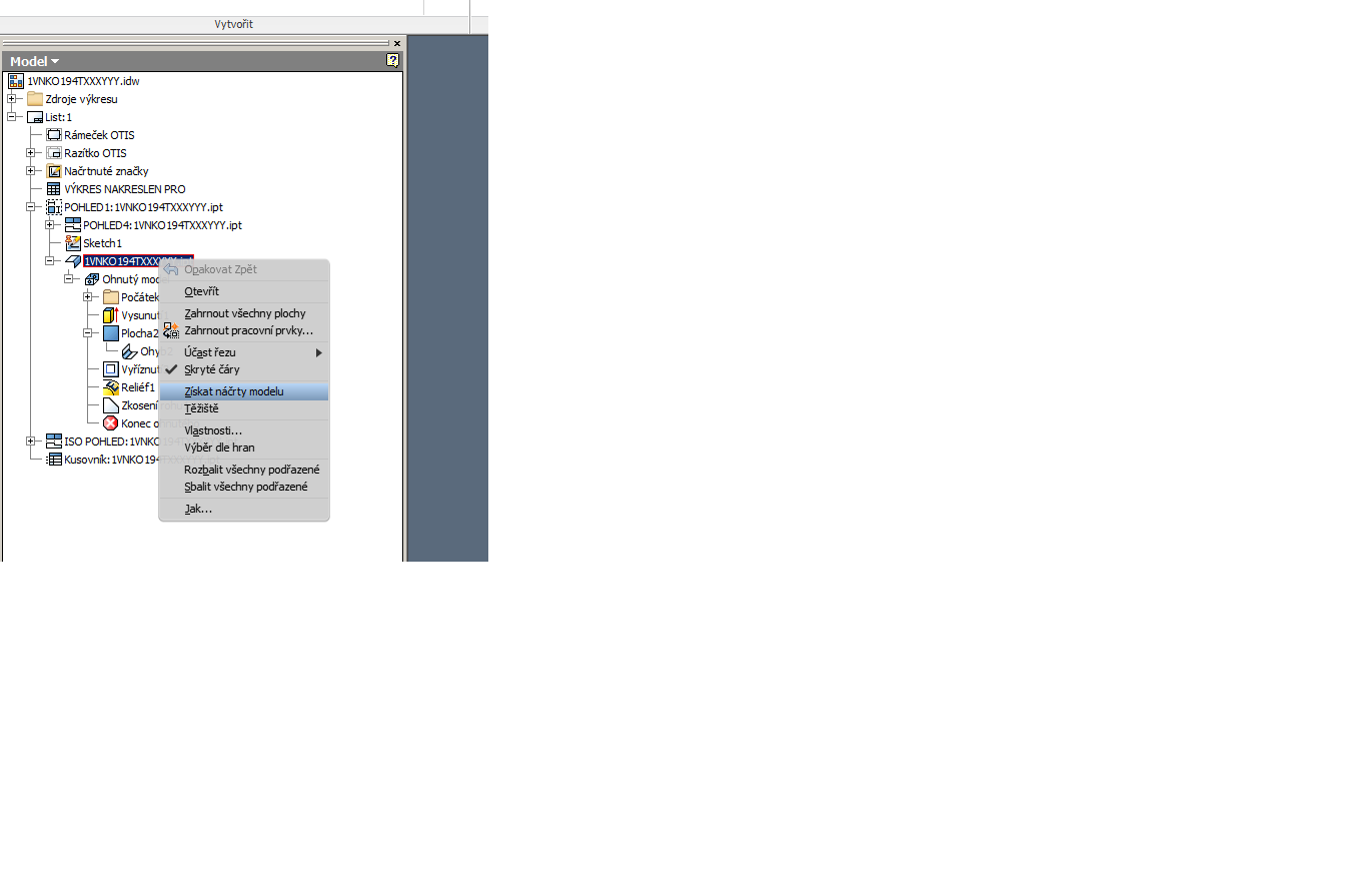

Výkres => strom modelu => vybrat příslušný pohled a model => nabídka pr. tlačítko => získat náčrty modelu. Viz. obrázek.
Víc případně můžete pohledat v nápovědě, něco tam bude.

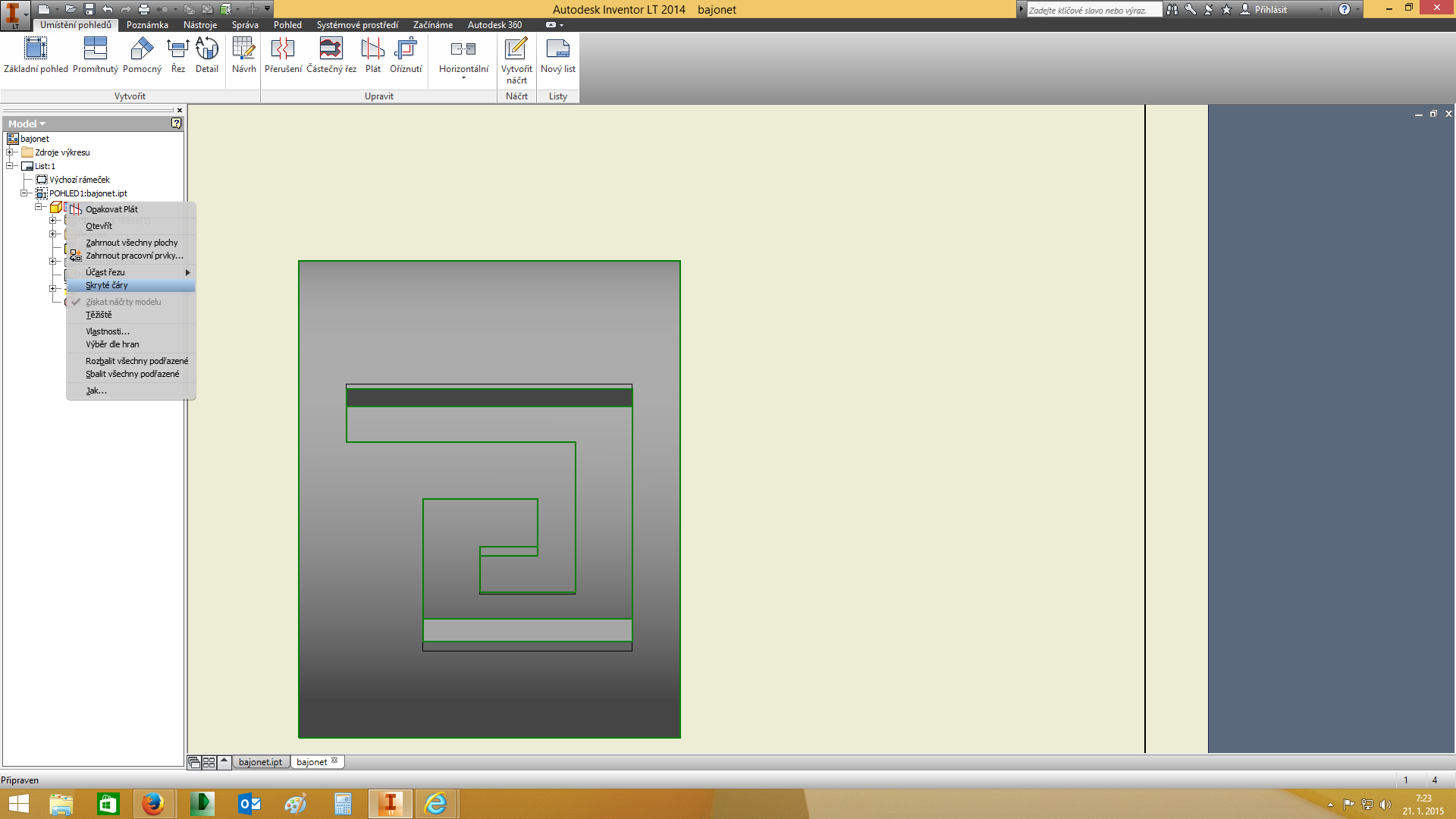

Udělal jsem teda to,co jste mi poradil.Ten náčtr se mi ukázal,ale já bych ho teď potřeboval nějak dostat z toho válce ,abych ho mohl zakótovat někde vedle.
A neexistuje nějaká funkce,která by provedla to,že by se ten válec jakoby "rozbalil" na obdélník,kde by pak byl ten náčtr (drážka) vidět a kde by se dal zakótovat?

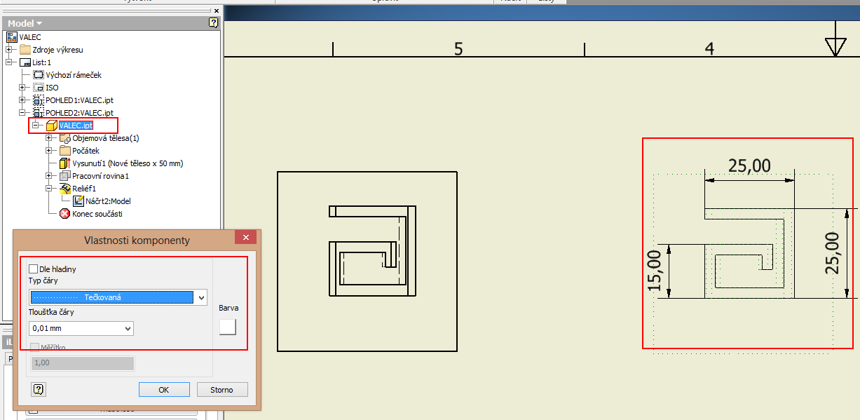

Řešením by bylo ten stejný pohled vložit do výkresu ještě jednou, u toho druhého pohledu si zapnout požadovaný náčrt. A aby tam nebyl vidět ten válec, tak jej ve stromě označte přes pravé tl. myši a vyberte Vlastnosti, já jsem jen přepnul barvu viditelných čar na bílou a zároveň můžete přepnout typ čáry na tečkovanou.

Děkuji za raduSmileSmileSmile
