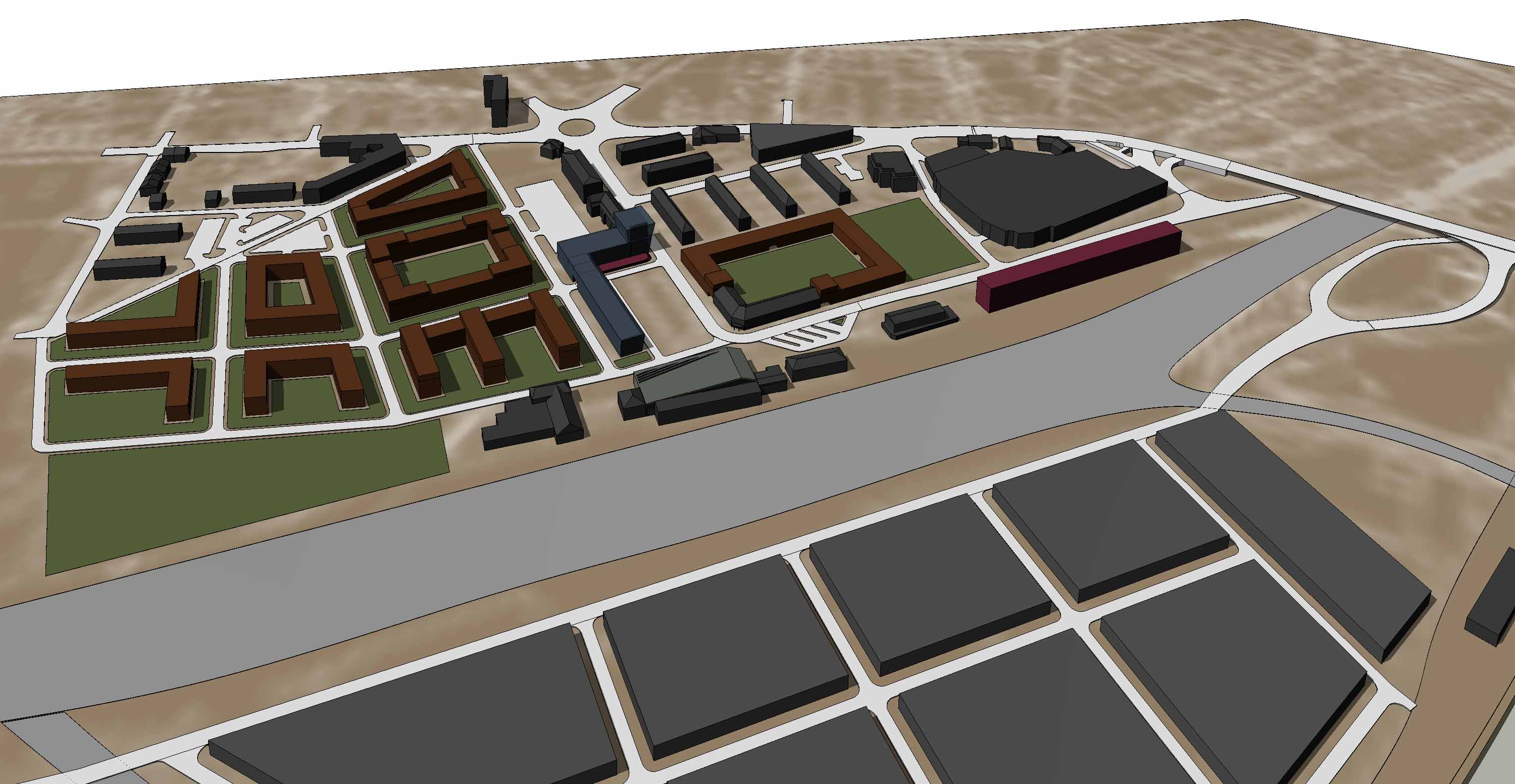

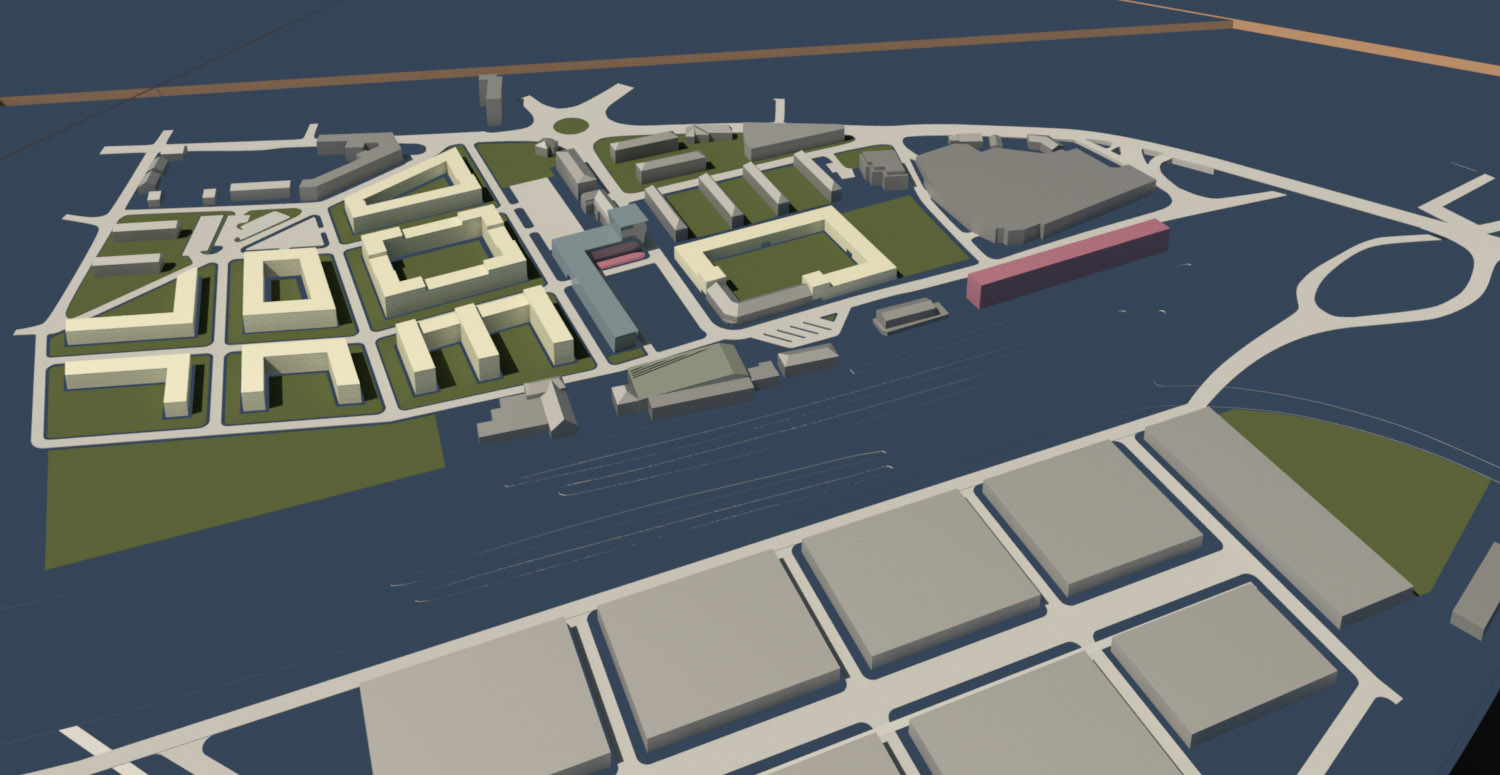

zdravím, dělám předdiplomní urbanistické řešení kolína, mám část města v měřítku 1:1 vymodelovanou a nějakou záhadau se mi jeden prvek (arch sloup- terén) nerendruje v žádném z 3d pohledů ani se nezobrazí (někdy) v exportu png, zkoušel jsem ten sloup nahradit deskou a stejný výsledek- rendruje to, jako by místo toho nebylo už nic. Fakt jsem z toho jelen, páč už jsem vše několikrát přenastavoval (všecko co mě napadlo) , měnil výšku, tloušťky atd...
Na té desce mám obtisk katastrální mapy, ale ta se taky samozřejmě neukáže...
Zajímavé je, že to vykreslí hrany té desky (resp. toho sloupu)
Obrázky jsou rendr, proti exportu do png
Nevíte co s tím? může to být rozměrem cca 2x2km?

řekl bych, že primárně ten prvek terénu a následně ani ten obtisk na něm. Na začátku vlkna jsem dal dva obrázky- náhledy hotového rendru oproti zobrazení ve 3d modelu (jako export png)

tak po vložení desky do nového projektu to taky nerendruje
Odeslal: cuba-fidel
Datum odeslání: 19.led.2015 v 18:03
a ta deska má cca 12,5x12,5 km
Odeslal: Peter Jirat
Datum odeslání: 21.led.2015 v 08:41
Neměla by být maximální hrana desky něco nad 9km? Ono sice není problém udělat desku s delší hranou, ale některá omezení mají svůj smysl. Zkusil bych to rozdělit na 4 stejné kusy s rozdělenou bitmapou a to pak vyrendrovat.

Akorát si nejsem jist, zda tam není chyba v řádu (0,9km proti 9km, což mám někde zasuto v hlavě). Zkoušel jsem render desky 3x2km s decal (výsledné rozlišení 10000x6000 pxl) a vyrendrovalo to.
Aha, ono to je z roku 2006, což byla omezující podmínka pro R<2011
