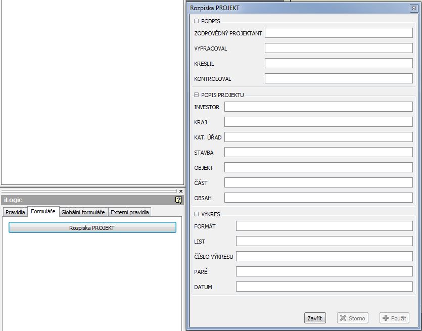

Zdravím, chtěl bych se zeptat na provázání razítek jednotlivých listů v inventoru. Potřeboval bych, aby data, která sám vyplňuji do razítka byla stejná na všech listech (nebaví mě je na každém novém listu vyplňovat zvlášť). Je nějaké řešení?

Zde se přeci používají iVlastnosti souboru. Místo klasického textu či atributu (jak se to používá v AutoCADu) se v Inventoru používají dynamická pole s odkazem na iVlastnosti modelu, nebo výkresu. Při vyplnění iVlastnosti souboru se hodnota zobrazí ve všech razítkách.

Ano většinu věcí řeším tímto způsobem, ale ty nejdelší pole jako číslo zakázky apod. vyplňuji ručně, protože se nedají generovat automaticky a vyplňovat to u každé sestavy a podsestavy (i součásti) mi přijde stejné jako si to vyplňovat ručně do každého razítka. jediné co potřebuji je aby se mi vyplněné pole zkopírovalo do ostatních razítek stejně.

A vy kreslíte do jednoho výkresového souboru více výkresů? Takto stačí si vytvořit uživatelskou iVlastnost Číslo zakázky, toto vložit do šablony a vše se pak bude vyplňovat automaticky. Případně ro rovnou tahat z modelu.
Navíc pro jednodušší práci při vyplňování razítka si můžete pomocí iLogic a Formuláře vytvořit tabulku pro vypňování informací. Ušetčí to práci s překlikáváním v dialogovém okne iVlastnsotí.

Děkuji moc za radu, udělal jsem to přes ivlastnosti, moc jsem s tím doteď nepracoval, protože jsem neuměl tvořit pravidla pro spouštění, ale toto bylo jednoduché. Ještě jednou děkuji.
