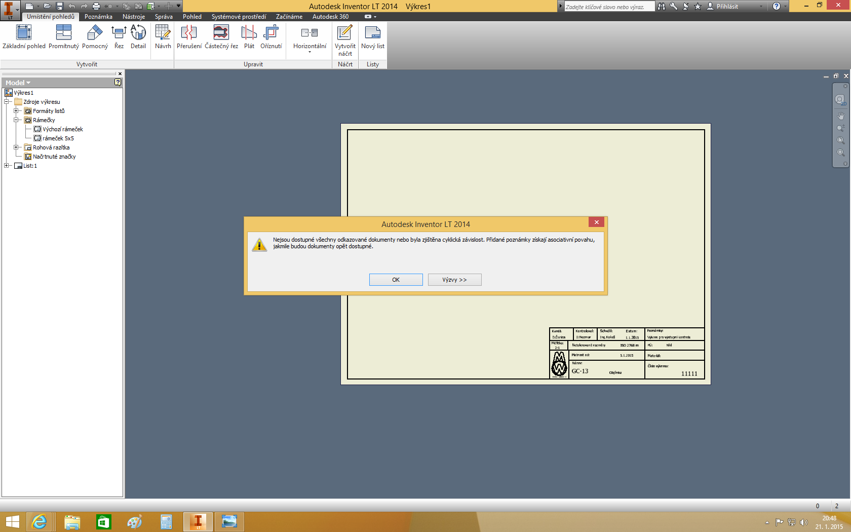

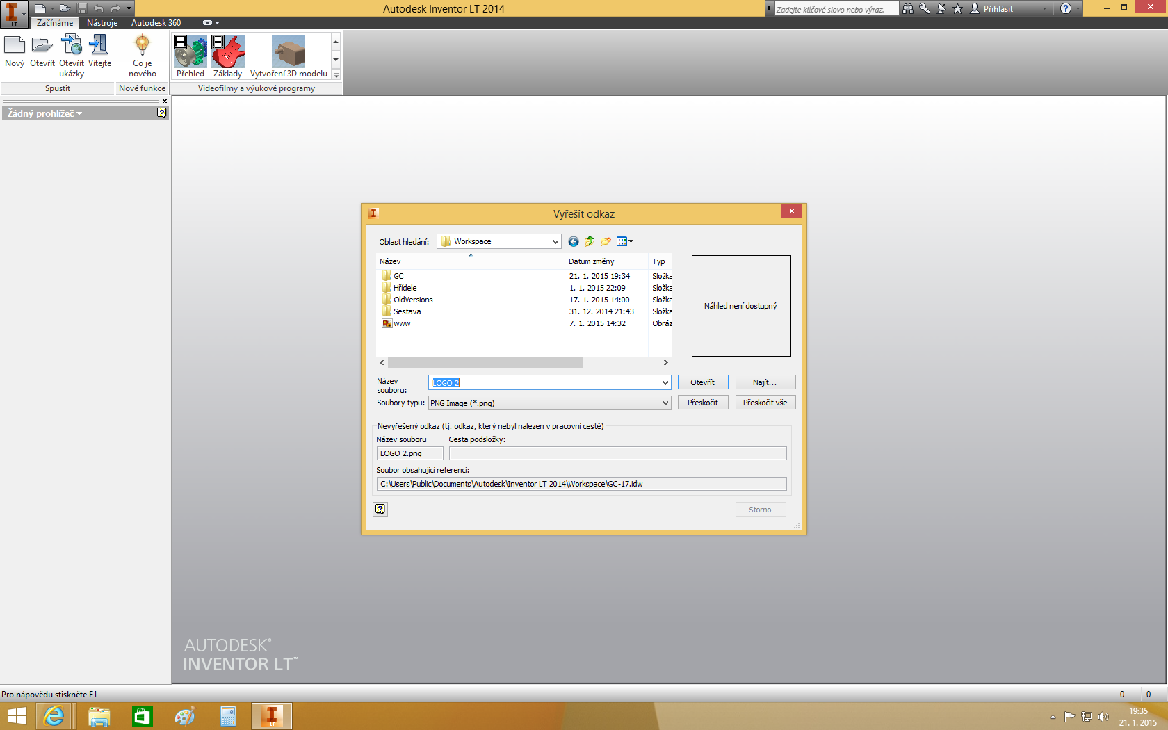

Zdravím,v práci jsem si vytvořil výkres a poslal jsem si ho na email.Když jsem přišel domů,tak jsem si ten výkres z emailu uložil mezi výkresy,které jsem v inventoru vytvořil doma.Když jsem si chtěl ale ten výkres doma otevřít,tak se mi objevila tahle tabulka:
Takže jsem klikl na červený křížek (pravý horní roh).Pak se objevilo tohle:
Tak jsem dal ok a výkres se mi pak normálně otevřel.Co to všechno znamená???

Nebyl  na modelu  nejaky vložený obrázek ,který máte jen v práci?
Odeslal: VlJanecek
Datum odeslání: 21.led.2015 v 21:15
Znamená to že jste si nakopíroval jen jeden soubor, ne celý výkres se všemi potřebnými soubory. Je na to funkce Pack and Go.
Odeslal: Bucivoj
Datum odeslání: 21.led.2015 v 21:39
V razítku bylo logo firmy.S tím je teda problém?Pokud je to teda tím logem/obrázkem,tak co mám s tím udělat?

s prací s výkresem idw to není jako se souborem např. dwg . Nemůžu vzít soubor výkresu, dát si ho např. na flešku a doma nebo kdekoliv jinde otevřít .
A proč ? No protože výkres je vztažen k prvku /model, sestava / .
Takže buďto si domů musíte poslat jak výkres tak model a nebo použít zmíněnou funkci Pack and Go Wink to hlavně u sestva kde je těch dílů a třeba podsestav více a kdyby něco chybělo tak vám vyskočí stejná hláška ....

Díky za vysvětleníSmile Zkusil jsem to teda znovu a domů jsem si teda poslal výkres i model a už je všechno v pořádku!
