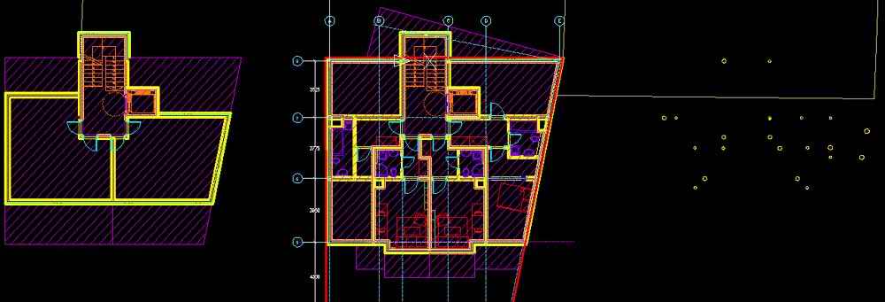

kdyz se delaji sheets a chce se mit na jednom vykrese vice podlazi, tak se xrefuji DO SEBE - chyba
kdyz se posunou, aby se tomu pomohlo, tak na "puvodnim" miste zustanou rezidua - kolecka po zaoblovani sten. CHYBA
je to v nove verzi reseno? a vubec, je tam nejak project vylepsen?
...priznam se, ze cim komplexneji project vyuzivame, tim jsou zkusenosti smisenejsi...

To prvni neni chyba to je feature, ale to druhe chyba je - dela to nejenom uvnitr projektu

za druhé světové američtí piloti nechtěli pilotovat B17ky, které byly vyrobeny v pondělí - pokud je to feature, tak je programovaná v pondělí - jak s tim sakra mám pracovat, když se mi v tom sheetu entity zaoblí do sebe mezi uplně nesmyslnými patry? to pak znamená, že ADT NEUMOŽŇUJE ZA POUŽITÍ FUNKCÍ SHEETU VYTISKNOUT PŮDORYSY DVOU PODLAŽÍ NA JEDNOM VÝKRESE - a to je dost smutná situace:)
Původně odeslal(a) Peter Jirat Peter Jirat napsal(a):
ano, souhlas - a je to asi dost zásadní chyba - zjišťujem, že zaoblování a cokoli dalšího funguje výrazně hůř, jakmile se externí referencí posune..
vzhledem k tomu, jak se s projectem pracuje (tahání jednotlivých entit myší z výkresu rovnou do struktury projektu atd...) tak předpokládám, že jim u této entity opravdu něco vypadlo - že je prostě chyba v kódu a to v části, která je pro funkčnost adt zásadní - prosím, lze s tímto příspěvkem naložit jako se support requestem?
