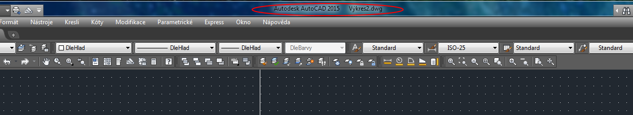

Dá se prosím nějak změnit barva písma, které zobrazuje název výkresu v okně Autocadu (viz obrázek)?
Černé písmo na tmavém podkladu není zrovna nejvhodnější.
P.S.
Na barvu písma v systémovém okně Windows bohužel Autocad nereaguje.

Tyhle prvky jsou na zodpovědnosti Windows. V jiných aplikacích máte titulek zobrazený asi stejně, nebo ne? Vypnutí Aero nebo průhlednosti nepomůže?

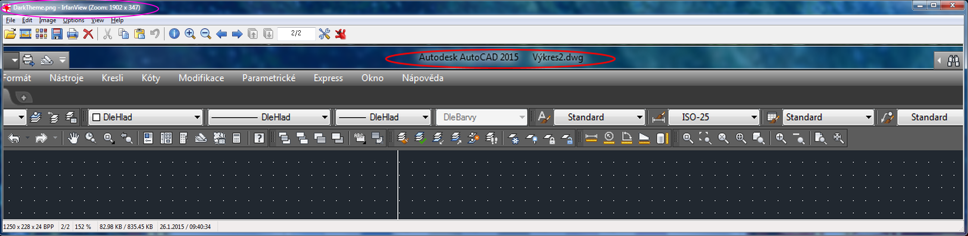

Windows umí změnit barvu písma v okně, ale ne pro tento prvek Autocad okna.
Viz obrázek - barva písma v okně je v systému změněna na bílou.
P.S.
Změna průhlednosti a vypnutí Aera nepomůže.

Na Win 8 lze dosáhnout, že ACAD 2015 má na tmavém pozadí text bíle (Titlebar). Nevím sice co konkrétně to ovlivňuje, ale lze to. Win 8 bohužel mají zdrbaná nastavení, že když chcete měnit barvu nějakého konkrétního prvku, tak musíte nastavit "High-contrast mode"... Navíc AutoCAD 2015 se nechová jako standardní okno, totiž nepřejímá standardní barvu pro aktivní okno... (asi jen tu pro neaktivní).
