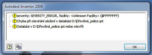

ahoj,. v roce 2009 jsem něco kreslil a dnes když to chci otevřít tak mi to píše tohle, nevíte proč??? takhle mi to dělá u všech dílů a potřeboval bych je otevřít, děkuji moc za odpověď a radu

Zkuste si soubory zkopírovat na lokální pevný disk a otevřít. Pokud to půjde, bude zřejmě chyba v mapování síťové složky. Předpokládám že jste při přechodu na novější verzi Inventoru upgradoval i operační systém.

Vložte sem prosim  nejaký malý  soubor co nejde otevřít ať vyloučíme chybu souboru.

Hodí mi to  tu samou  chybu.Používám IN 2015

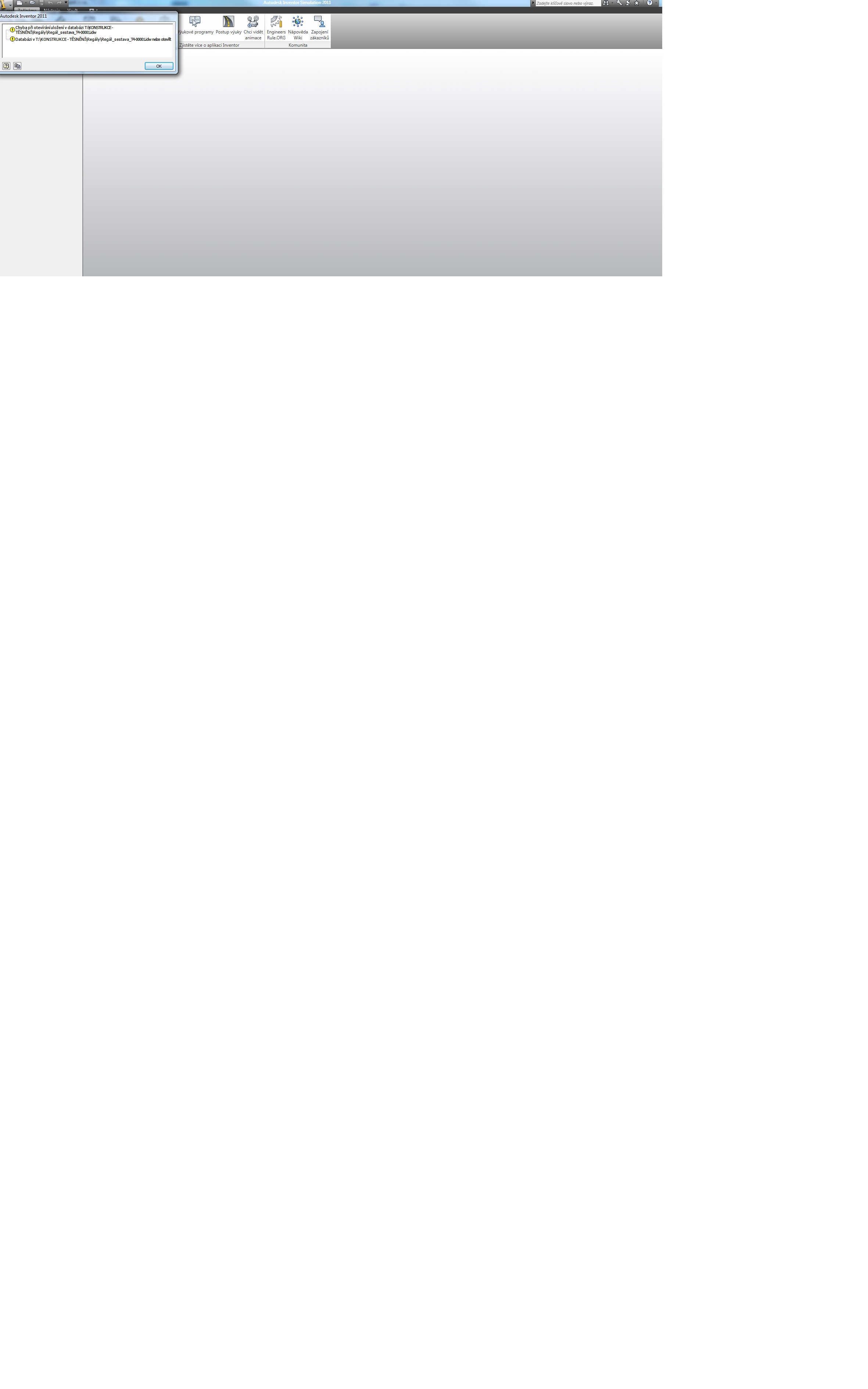

Pokusil jsem se to otevřít ve verzi 2009. Toto je výsledek:

Tuto hlášku neznám - za téměř 10roků jsem se s ní nesetkal... Nevím co se s tím stalo...

Ta stejná hláška - nejde to otevřít...

No, vzhledem k tomu, že ten IDW soubor obsahuje jen 806 tisíc znaků NULL (00h) a nic jiného, tak bych nějaké zachraňování a hledání příčin či referencí asi rovnou vzdal...

projděte Vaše zálohy (pokud zálohujete), ještě můžete prohledat složky oldversion jestli něco nezachráníte....
