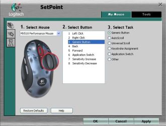

DD, dnes jsem dostal myš Logitech MX1000, jak ji nastavit, aby po stisku kolečka posouvala pohled v AutoCADu LT 2005?
Při nastavení z ovladače (zoom i universal scroll) pouze zoomuje a neposunuje.

Musite zasrtnout volbu kompatibility s MS Office... Melo by to byt v tomtez okne nastaveni.

Prostřední tlačítko musíte mít nastaveno na middle button (generic button)

MBUTTONPAN = 1

Systémovou proměnnou mbuttonpan nastavte na 1.

Když přepnu mbuttonpan na 0, tak by měla vyskočit nabídka úchopových módů, nic se ale neděje.
Odeslal: Seiner
Datum odeslání: 01.úno.2006 v 10:14
Divné - mně to chodí v poho. Můžete otestovat funkci prostředního tlačítka v něčem jiném? Třeba v IE (rolovací terčík).

Nejde. Při nastavení Middle button
Odeslal: Seiner
Datum odeslání: 01.úno.2006 v 10:25
U mne vypadá ovládací program viz
Nezůstal Vám tam náhodou nainstalovaný ovladač předchozí myši? To pak dělá brikule.

Odeslal: Kamil Hronovský
Datum odeslání: 01.úno.2006 v 10:42
Teď vyzkoušeno na jiném PC a je to stejné. Asi mrtvé tlačítko, takže reklamace. Díky za snahu

Dnes jsem na stůl dostal novou myšku, již funguje tak, jak má. První byla vadná.
