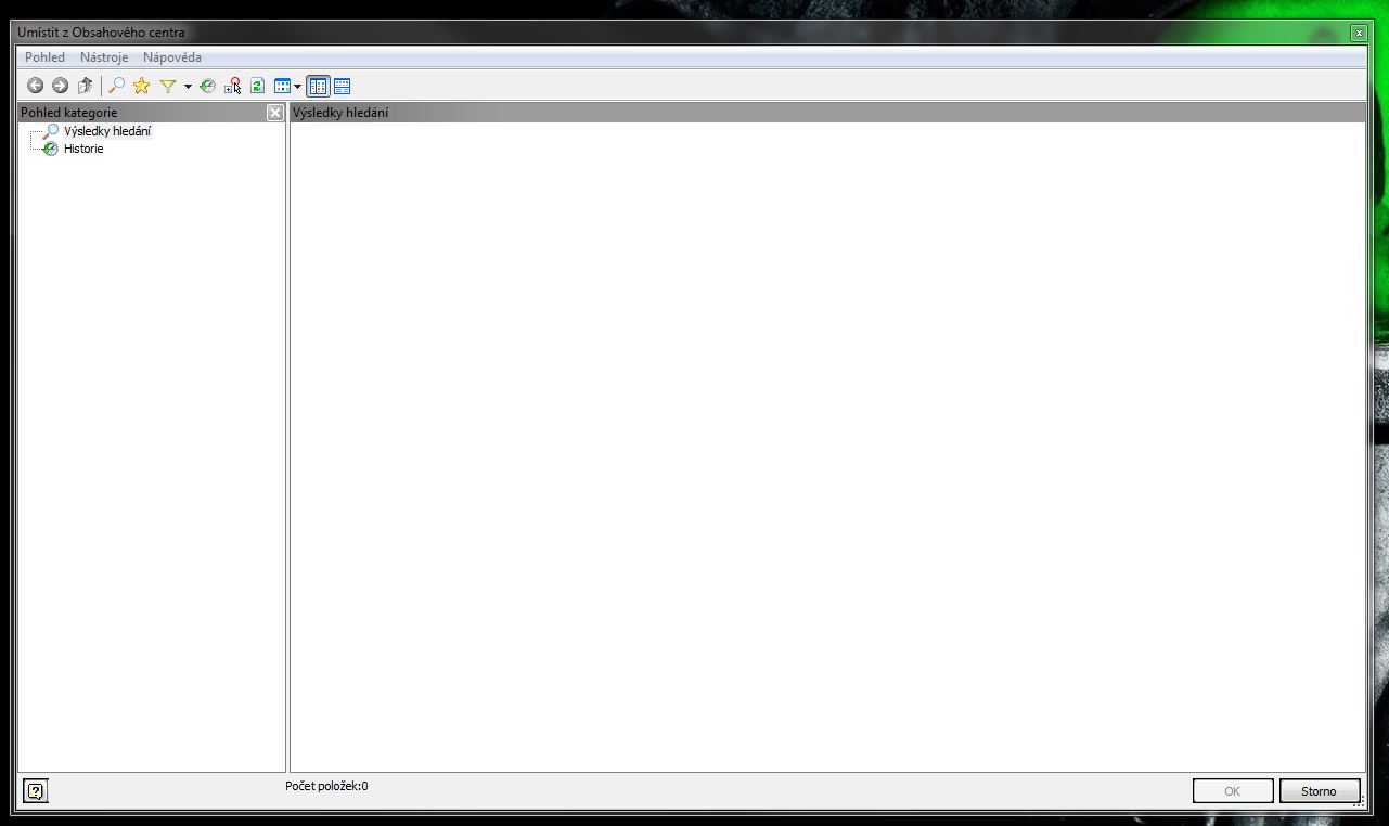

DObry den
Nefunguje mi obsahove centrum
ani filter ani vyhladavanie.
akoby bolo to obsahove centrum zle nadstavene resp cesta.
ale vsetko je nadstavene ok
 pripajam prilohu
Dakujem
VOpred

Odeslal: VlJanecek
Datum odeslání: 06.úno.2015 v 12:17
Ta nastavená cesta je přístupná a jsou tam správné soubory ze správné verze Inventoru? Máte dobře nastavenou složku Design Data?

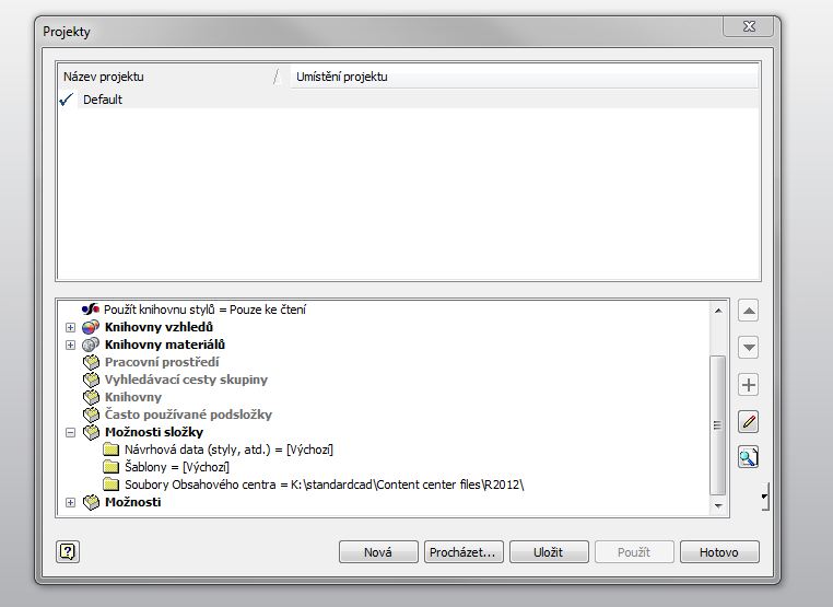

Odeslal: EuroTec
Datum odeslání: 18.úno.2015 v 12:27
V adresáři na který odkazuje Inventor (viz obr.) musíte mít vámi používané knihovny (soubory *.idcl). Vy je tam zřejmě nemáte.

Odeslal: waldosinka
Datum odeslání: 19.úno.2015 v 08:37
Dobry den
dakujem uz to mam
problem bol v tom ze tam boli ine kniznice
resp. iny format
ale zaujimave je ze  predtim to slapalo no problemo nikto nic nemenil a zrazu tam neboli.
Asi tu mam poltergaista :D
dakujem vsetkym :)  na idcl si uz dam bacha
