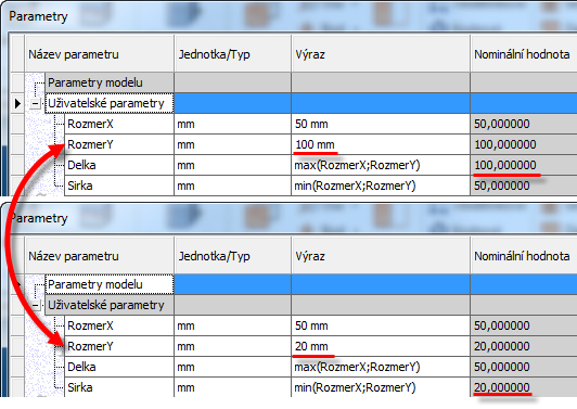

Měl bych tu pár námětů do budoucna, tedy pokud už to nějak nejde a já to nevím :-)
Možnost nastavení počtu desetinných míst u parametru hmotnost "Mass" samostatně pro jednotlivé součásti nebo sestavy. V práci stále řešíme problém, když v jednom kusovníku máme součást o váze několika metráků a k tomu spojovací mat. o váze pár gramů. Už dříve jsem si udělal pravidlo pro iLogic, kde se to dalo zaokrouhlováním ošetřit, ale nebylo to tak úplně zautomatizované a ostatním v práci jsem to ani neukazoval. Ti nezvládají podstatně jednoduší věci. :-(
Rozměry rozvinu u nás zásadně zaokrouhlujeme na celá čísla nahoru a píšeme ve formátu "menší rozměr" x "delší rozměr". Dělám to pomocí skici v rozvinu a poté v parametrech pomocí funkce "ceil(dx/1)*1". Ale musím tu skicu trochu hlídat, neboť při některých změnách je třeba upravit ukotvení kót skici. Jenže když se plech rozměrově změní tak, že se z kratšího rozměru stane delší, musím ty parametry v iVlastnostech prohodit. Na to ovšem často zapomínám a výkresy se mi vrací přeškrtané červenou tužkou. :-(
Bohužel tu platí paragraf č.1 "Vždycky se to takhle dělalo!" :-)

U hmotnosti jsem uvažoval o zaokrouhlování na počet platných míst. Nastavování parametrů pro zaokrouhlování pro jednotlivé komponenty je ale poměrně náročné jak programátorsky, tak uživatelsky.
Prohození rozměrů "menší rozměr" x "delší rozměr" by se taky dalo zařídit. Pokud už to máte vyřešené pomocí parametrů, tak zařídit správné pořadí jde i jenom pomocí nástrojů Inventoru. Funkce max() a min().
Za náměty vám děkuji.

Také přidám jeden tip, který by neměl být problém programátorsky zrealizovat.
Stačí to trochu promyslet a rozumně nastavit pravidla a uživateli dát v nastavení alespoň možnost tuto funkci zapnout nebo vypnout.
Já pro "chytré" zaokrouhlování využívám makro, které přesnost zaokrouhlení automaticky nastaví podle velikosti hmotnosti. (Když je hmotnost malá, zaokrouhlí se na určený počet desetinných míst, při větší hmotnosti desetinných míst ubývá a při ještě větší hmotnosti se zaokrouhluje např. na desítky nebo stovky kg). Výsledkem jsou smysluplná čísla, která zajišťují zobrazení informace o hmotnosti jak malé součásti (např. podložky), tak i údaj o hmotnosti velké sestavy vážící třeba několik tun, kde mne nějaké to kilo ve výsledku moc nezajímá.

Tu hmotnost by měl inventor umět v základu jako třeba Solidworks. Proč vymýšlet rovnák na ohejbák. :-)
To Min a Max se zapisuje jak? Podle toho co je v nápovědě mi to nefunguje. Mám dva parametry "šířka" a "délka" v jednotkách mm, tak určit jako max. mám zapsat nějak jako "Max ( šířka , délka )" ?
Odeslal: Navara
Datum odeslání: 25.úno.2015 v 17:00
Zapisuje se to normálně. Jenom mezi výrazy je středník a ne čárka

Datum odeslání: 26.úno.2015 v 08:25
Jo on tam je středník, to mě nenapadlo. Zkoušel jsem pomlčku, dvojtečtu, atd. Ale středník teda zrovna ne. :-)
Ach ta nápověda. :-)
