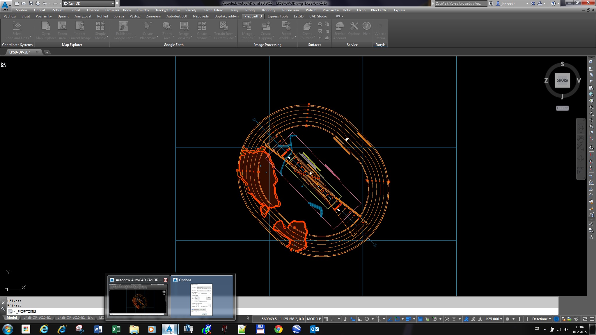

Používám celkem často PlexEarth3 s C3D2015. V práci mám v možnostech aplikace nastavenou proxy. Pokud si vypůjčím licenci C3D domů a doma chci pracovat i s PlexEarth a chci vypnout v možnostech proxi, okno možností se otevře jakoby v pozadí a nejde jej editovat a samozřejmě nelze pracovat ani v C3D.... co tím?
Díky za radu.

Ahoj Romane,
máš staženou poslední verzi? Dělali se tam v tomto ohledu nějaké úpravy.

Ahoj Romane,
zkusím se ještě zeptat autora...
Martin Folber
Odeslal: martinfolber
Datum odeslání: 10.úno.2015 v 15:28
Romane, takže odpověď z Řecka...
1) kliknout pravým tlačítkem na náhled v liště a vybrat Posun.
2) Kurzorovými šipkami dialog někam posunout, kde bude přístupný.
Takže normální Windows operace :)
