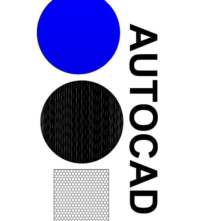

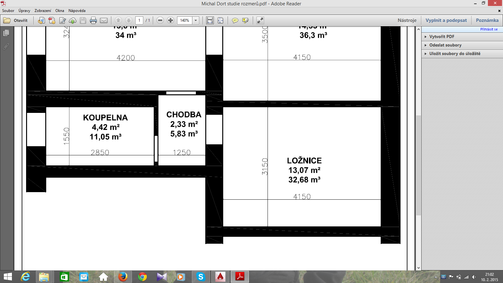

Dobrý den, mam problém při vykreslení šrafy solid do PDF ve vyplnených sektorech se objevují bílé čáry po prozkoumaní jsem zjistil že se tyto čáry objevují i v textu ktery je tluste. s timto problemem jsem se doposud nesetkal az ted na novem pc s win 8.1. Zkousel jsem ruzne PDF creatory ale vsechny stejný problem. Zřejme je nejaka chyba v nastavení ? styl vykreslení monochrome

Obávám se, že je to vlastnost Autocadu. Pracuje stejně i Autodesk tiskárna DWG to PDF?
Zkuste složitější plochy rozdělit na několik jednodušších.

Ano vytiskne stejným problémem. zkousel jsem i jednoduchy geometricky tvar a vysledek stejný

To je běžné..
Je to jen věc vizuální, dá se to nastavit v Adobe Acrobat/Reader
Předvolby/Zobrazení stránky/Vyhladit čárové grafiky

Děkuji mě šlo o to ,kdyz to ponesu do tiskarny a vytisknu ,aby to tam nebylo pri odevzdaní prace. A už jsem si našel jeden vykres co jsem kdysi kreslil a opravdu to tam je a v tistene forme ne. Uplne jsemna to zapomel děkuji za radu s tim nastavenim

Je to věc zobrazení, ale dá se to ovlivnit i při tvorbě PDF v AutoCADu - buď zvýšením rozlišení nebo přepnutím na rastrové zpracování.
