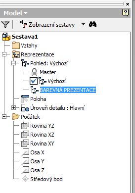

Zdravím, mám problém se změnou vzhledů v Inv pro 2015, když v podsestavě změním vzhled součásti, tak ve vyšší sestavě (která obsahuje danou podsestavu) už se nezobrazí. Je to docela otravné, potřebuji v podstatě jen měnit barvu potrubí a nechce se mi to dělat v každé sestavě zvlášť. Díky za odpověď

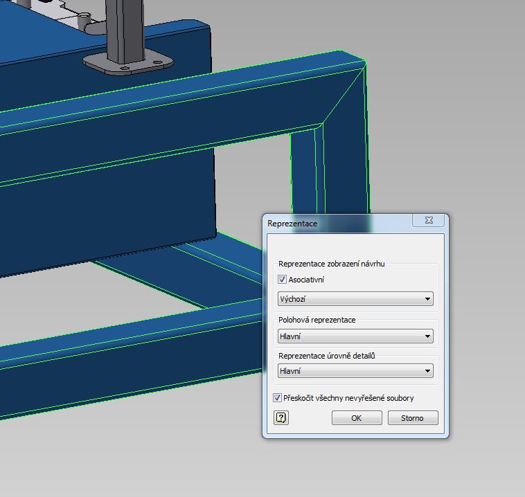

stačí když v podsestavě obarvíš díly tak jak chceš např. v reprezentaci výchozí . Nebo třeba mít reprezentaci výchozí barvy výchozí a yvtvořit druhou např. "BAREVNÉ PROVEDENÍ" a pak ve vyšší sestavě kliknout na podsestavu - a v reprezentaci zaškrtnout - ASOCIATIVNÍ . A mělo by být Wink

Děkuji, bohužel položku asociativní mám ve vyšší sestavě nepřístupnou :(

to proto , protože v podsestavě máte jen jednu reprezentaci a to výchozí .
Je potřeba vytvořit další např. BAREVNÉ PROVEDENÍ Wink
