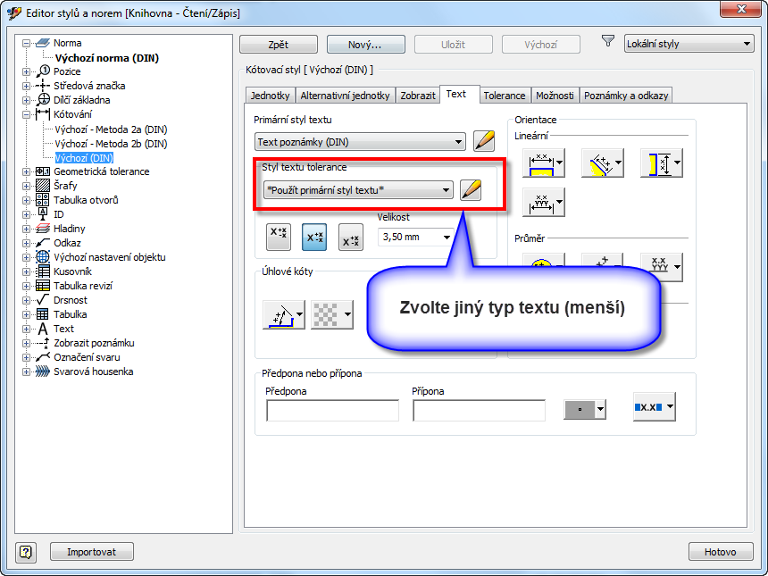

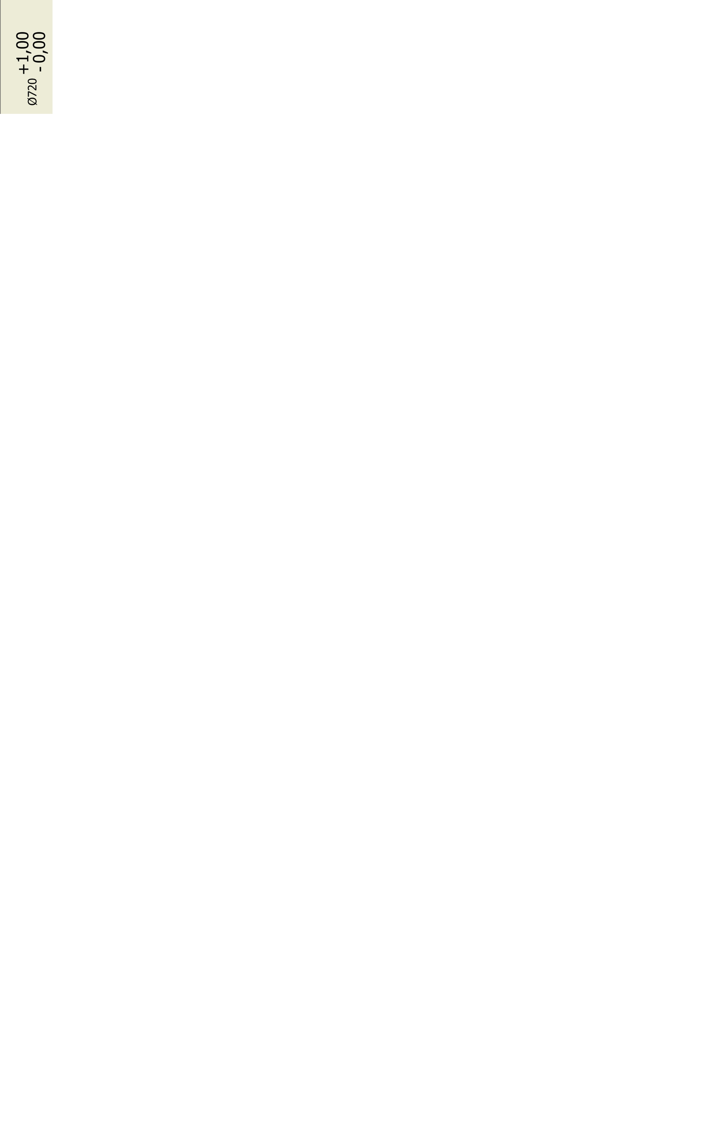

ahoj, mám problém, že když zakótuju průměr a přiřadím tolerance, tak tolerance jsou dost velké oproti písma průměru, nvíte, kde to nastavím, aby byly všechny písma stejné???
děkuji za radu
Odpovědi:
Odeslal: Navara
Datum odeslání: 20.úno.2015 v 08:51
Nastavte si jiný typ textu.
