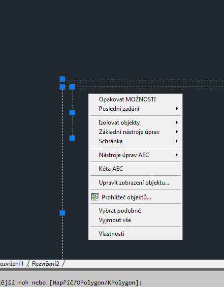

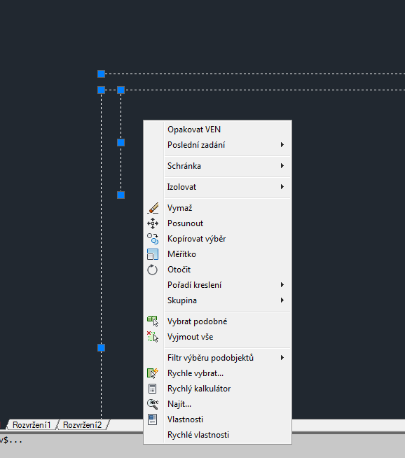

Ahoj poradil by mi někdo jak do 14ky dát nabídku pravého tlačítka z 12ky? Moc děkuji
Takhle bych to potřeboval:
A takhle to mám:

Odeslal: zdrk
Datum odeslání: 22.úno.2015 v 12:42
Jedno je spuštěno v profilu klasického holého autocadu a ten druhý (2014) je v v profilu možná architekturu - objekty AEC.
Jediná možnost pouštět jen holý autocad. Není poznat o co přesně jde. Nevím jak bylo instalováno, ale pokud se pamatuji tak i architektur se pro instalaci ptá jestli vytvořit ikonu pro spouštění profilu holého cadu.

První je v 12tce v prostředí classic.. a druhý je v 14ce kdy jsem si tam nacetla z te 12ky taky prostředí classic.. nevím jak v te 14ce nastavit to pravé tlačítko at se mi rozroluje hned Základní nástroje úprav.. kdyz chci treba posunout objekt.. proste by mi to zjednodušilo o jeden klik život :D díky

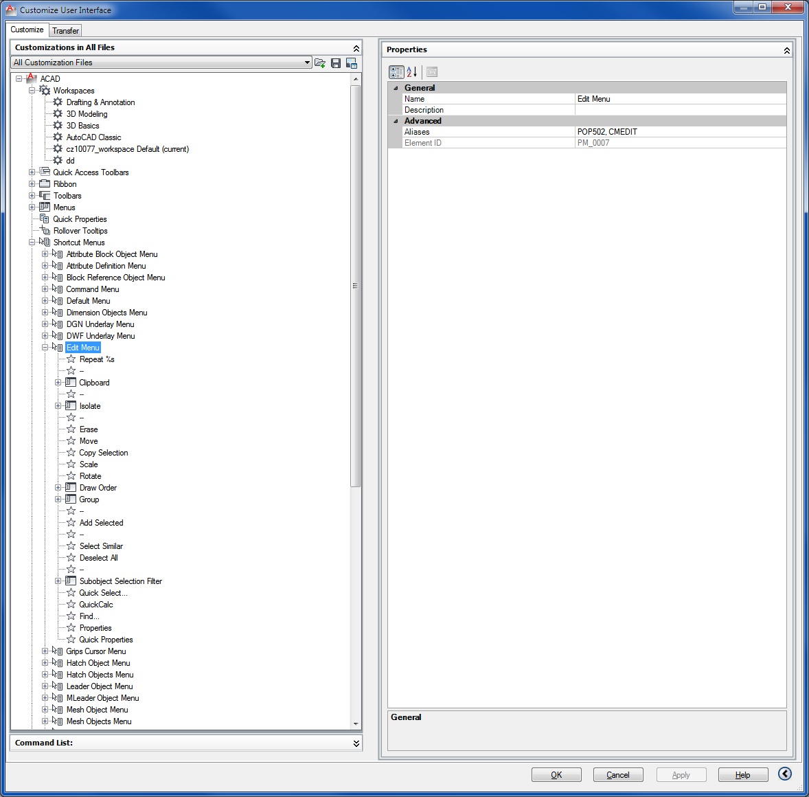

Sice by to chtělo řešit "systémově", ale tu nabídku lze samozřejmě překopat i ručně. Základní nabídka pro editaci objektů je v _cui v anglické verzi dle obrázku... Lze na to použít i Transfer buď z vašeho původního profilu, nebo z acad.cuix.

Ahoj moc díky prehazel jsem si to podle toho jak jsi posílal ten obrazek .. cesky je to v zalozce Místní nabídky-Místní nabídka pro režim úprav

jedná se o poměrně jednoduchou úpravu místní nabídky v cui, kde si do "nabídky úprav" (acad) natahnu či vymažu požadované příkazy.
