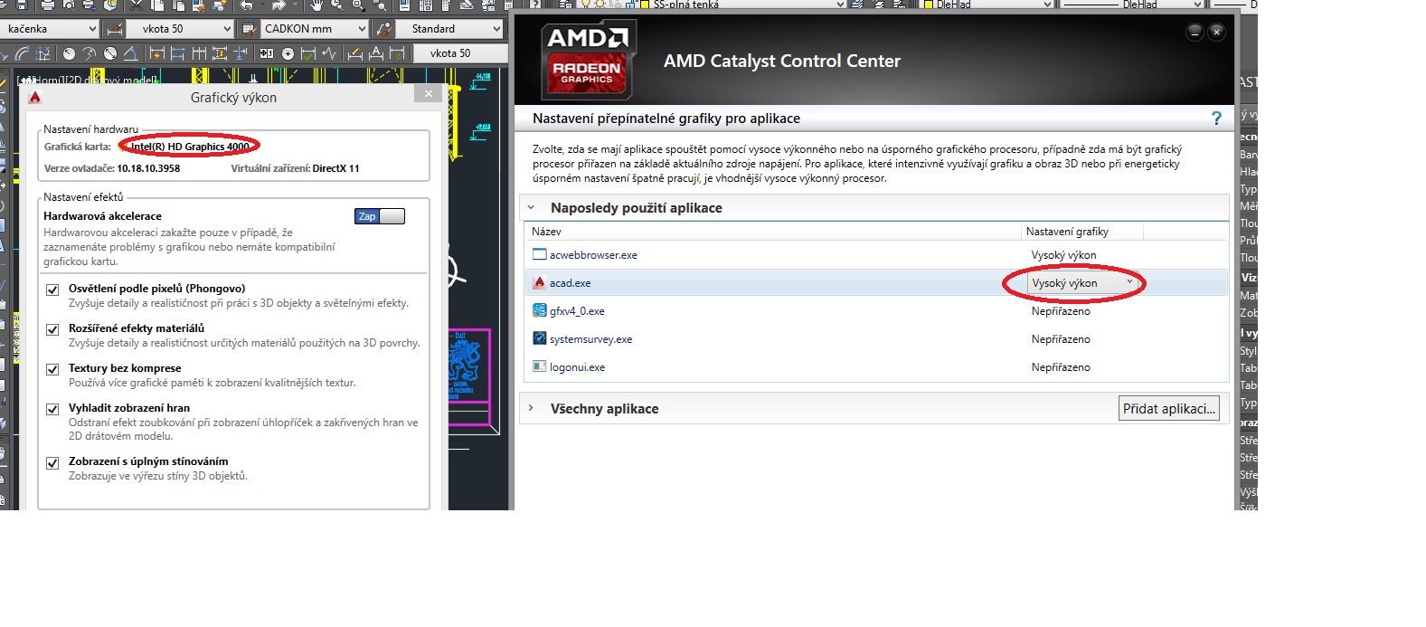

Ahoj, mám problém s Autocadem 2015. Vlatním notebook HP Probook 4740s ( http://www.alza.cz/hp-probook-4740s-d333944.htm" rel="nofollow - http://www.alza.cz/hp-probook-4740s-d333944.htm ) a uvnitř je grafika AMD Radeon HD7650M 2GB a integrovanou Intel HD 4000. Z nějakého důvodu mi běží CAD na té od Intelu a hrozně se seká a vše mu trvá. Trošku jsem googloval a našel návod na Autocad supportu ( http://knowledge.autodesk.com/support/autocad/troubleshooting/caas/sfdcarticles/sfdcarticles/AutoCAD-uses-the-wrong-graphics-card.html" rel="nofollow - http://knowledge.autodesk.com/support/autocad/troubleshooting/caas/sfdcarticles/sfdcarticles/AutoCAD-uses-the-wrong-graphics-card.html ) jsou tam dva způsoby řešení a zkoušel jsem to podle druhého způsobu, ale stejně Autocad vybírá jako grafickou kartu tu Intel viz. obrázek níže. Nemá někdo ještě nějaký nápad než se budu snažit aplikovat ten 1. způsob a budu si "hrát" s BIOSem? Díky za rady :)

Viz tipy:
http://www.cadforum.cz/cadforum/autocad-nebo-civil-se-spusti-s-nespravnou-grafickou-kartou-tip9801 - http://www.cadforum.cz/cadforum/autocad-nebo-civil-se-spusti-s-nespravnou-grafickou-kartou-tip9801
http://www.cadforum.cz/cadforum/pad-inventoru-2013-2014-na-pocitacich-s-dvema-grafickymi-kartami-tip9366 - http://www.cadforum.cz/cadforum/pad-inventoru-2013-2014-na-pocitacich-s-dvema-grafickymi-kartami-tip9366

Někdy cad špatně identifikuje použitou kartu - podobný problém s HP ProBook 650.
Nejdříve nainstalován AMD Catalyst Control Center včetně ovladačů - pro přepínání grafiky ovladač karty přímo ze stránek HP (ty ze stránek AMD raději ne - mě se to s nima nepovedlo).
A poté jsem byl HP donucen udělat update BIOSu.
A ot té doby je správně identifikována verze grafiky a používána jakou požaduji.
Případně vypnout hardwarovou akceleraci.
Odeslal: zdrk
Datum odeslání: 24.úno.2015 v 08:09
Ještě me napadlo - není v cadu vypnuto zvýraznění vybraných prvků SELECTIONEFFECT. Při vypnutí se mi též vše sekalo, musel jsem zapnout.
Asi bych šel cestou pokusů.
1 - SELECTIONEFFECT viz např. http://www.cadforum.cz/cadforum/pomaly-vyber-sraf-v-autocadu-2015-tip9931 - tip 9931
2 - Vypnout nebo zapnout hardwarovou akceleraci
3 - Na stránkách HP stáhnout a naistalovat nové ovladače pro AMD CCC
4 - Před HP Support Assistant zkusit update BIOSu, pokud je v nabídce.
5 - Možná zkusit http://www.cadforum.cz/cadforum/prepnuti-autocadu-na-rezim-directx-9-misto-directx-11-tip9825 - Přepnutí AutoCADu na režim DirectX 9 (místo DirectX 11)
