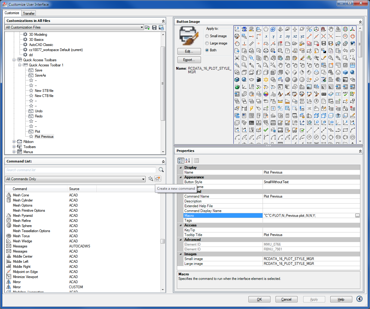

Ještě jeden dotaz, i když se netýká zkratek, jak nastavím v dialogu vykreslování, aby v Nastavení stránky bylo vždy nastaveno předchozí vykreslování a nemusel jsem to vždy přepínat?
Odeslal: johny
Datum odeslání: 25.úno.2015 v 09:05
Používám na to macro, které vytvoříte také v _cui
^C^C_-PLOT;_N;;Previous plot;;_N;_N;_Y;
