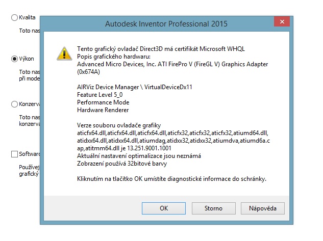

mám problém s Inventorem Pro 2015. Původně jsem měl tento program ve 32 bitové verzi na starém PC s konfigurací: AMD Athlon II X2 260 3,2 GHz, 3,25 GB RAM, gr. karta ATI Radeon HD 5450, Windows 7 32 bit. a při složitějším výkresu se mu už začal sekat, hlavně, když jsem zadal možnost vyplnit, nebo vyšrafovat část, tak jsem čekal někdy i 5 minut, než šrafování naběhlo. Pročet jsem si tedy fóra a rozhodl se pro upgrade počítače.
Nyní mám sestavu AMD FX 6350 Six-Core Processor 3,9 GHz, 12 GB RAM, grafickou kartu jsem koupil podle certifikace ATI FirePro V3900, Windows 8.1 64 bit, Inventor Pro 2015 64 bit.
Teď je to ale s Inventorem snad ještě horší. Při otevření programu je vše v pořádku, naběhne rychle, otevřel jsem obrázek z mé staré 32 bitové verze, bez problému naměhl, přibližování a oddalování obrázku funguje dobře, kreslení jednotlivých čar také, ale když znovu zadám možnost vyplnění a vyšrafování, tak se kousne a píše "PROGRAM NEODPOVÍDÁ" a musím ho zavřít.
Prosím vás tedy o radu, zda se jedná jen o špatné nastavení, nebo jestli může být problém v nekompatibilitě 32 a 64 bitové verze.
V nastavení inventoru jsem dal ještě možnost Diagnostiky Hardwaru a vyhodilo mi to hlášku, kterou přikládám v příloze.
Děkuji Marek

Odeslal: Vladimír Michl
Datum odeslání: 26.úno.2015 v 20:29
To vypadá na problém grafiky nebo nějaký antivir při instalaci. Máte tuto verzi gr.driveru? Ta je certifikovaná:
13.35.1012
http://goo.gl/OOJj41" rel="nofollow - http://goo.gl/OOJj41
Nebo zkuste změnit nastavení grafiky v tom dialogu (viz výše) jestli to pomůže.
Vladimír Michl

Odeslal: jmarcos
Datum odeslání: 27.úno.2015 v 11:55
Udělal jsem všechno podle Vašich instrukcí, nainstaloval Vámi odkazovaný ovladač, vypnul antivir a zkontroloval nastavení gr. karty v Inventoru, ale nic se nezměnilo.
Stále ten stejný problém, tak už nevím... ConfusedConfusedConfused
Datum odeslání: 27.úno.2015 v 15:50
Ten antivir by případně vadil při instalaci, ne při běhu. Přepnutí (ne "kontrola") grafiky v Inventoru nepomohlo? Pokud ne, pak to nebude grafikou.
Vladimír Michl
Autodesk Expert Elite
Odeslal: jmarcos
Datum odeslání: 27.úno.2015 v 18:57
Nepomohlo, grafika byla nastavena podle návodu. Už jsem bezradný
Datum odeslání: 27.úno.2015 v 19:21
Původně odeslal(a) jmarcos jmarcos napsal(a):
Jakého "návodu"? Zkoušel jste přepnout ten režim grafiky v dialogu zmíněném v prvním příspěvku? Včetně režimu "Software"? (ten zcela vypíná akceleraci)
Vladimír Michl
Odeslal: jmarcos
Datum odeslání: 27.úno.2015 v 22:30
Ano přesně to jsem zkoušel
