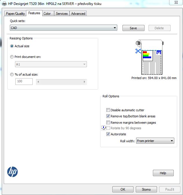

Zdravím,
nebyl by tu někdo zkušený v HP plotrech, který by mohl poradit s problémem proč nejde z ACADu tisknout více kopií jednoho výkresu najednou? Plotr je připojen pomocí USB, nemá ethernetové rozhraní.
Ze staršího ACADu LT 2000 to šlo bez problémů, ale na novějším (např. ACAD LT 2008) se vytiskne výkres pouze jednou.
Nesetkal se někdo s takovýmto chováním a neporadil by co vyzkoušet?
Díky za případnou radu.

Je několik verzí driverů HP Designjet, zkuste starší/novější, nativní AutoCAD nebo systémový Windows driver.

Nevím teď co umožňuje D500, ale u nových plotrů (T520) nám to způsobovalo zatržítko u "Remove margins between pages" v možnostech tisku.

Hmm... jakože tato funkcionalita zapříčinila to, že se vám nepovedlo tisknout více kopií jednoho výkresu? Že vám vyjel pouze jeden výtisk oproti požadovaných x-kopií? Safra...
Odeslal: Peter Jirat
Datum odeslání: 27.úno.2015 v 09:40
Přesně tak, pokud není zatrženo, tiskne více kopií, pokud ano, tak pouze jednu.
