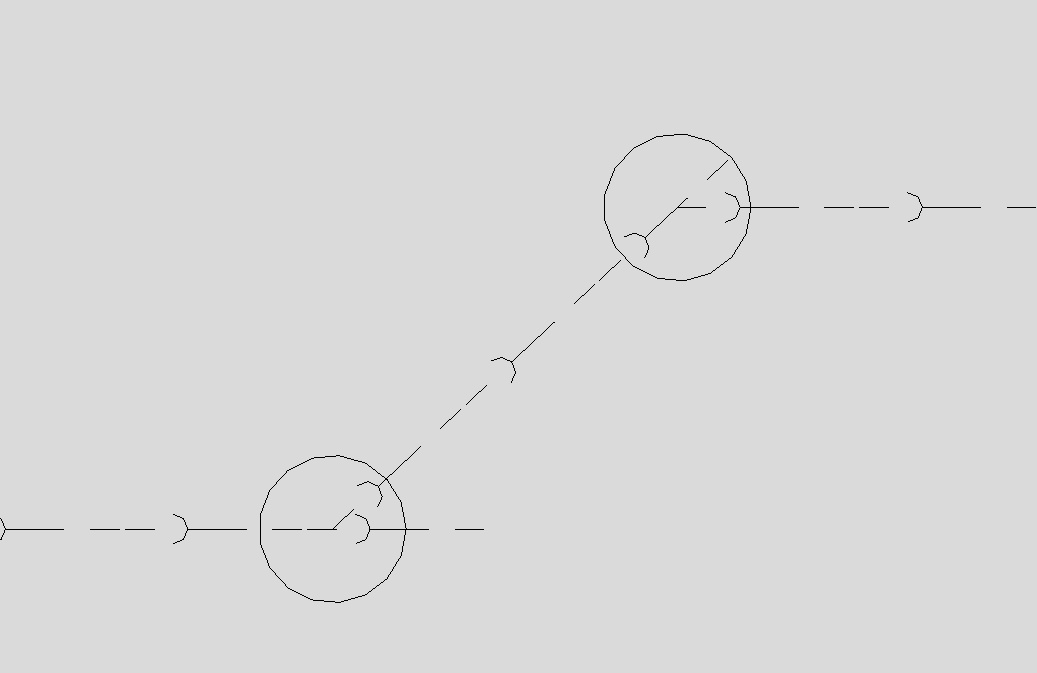

Odeslal: marko10
Datum odeslání: 08.bře.2015 v 18:19
Dobrý den, děkuji Vám za podnět. Tyto čáry jsou vytvářeny jako opakovaná komponenta detailu. Ale mám problém v situaci když zrovna nastane situace viz obrázek. Jak tyto problémy se dají vyřešit. Děkuji

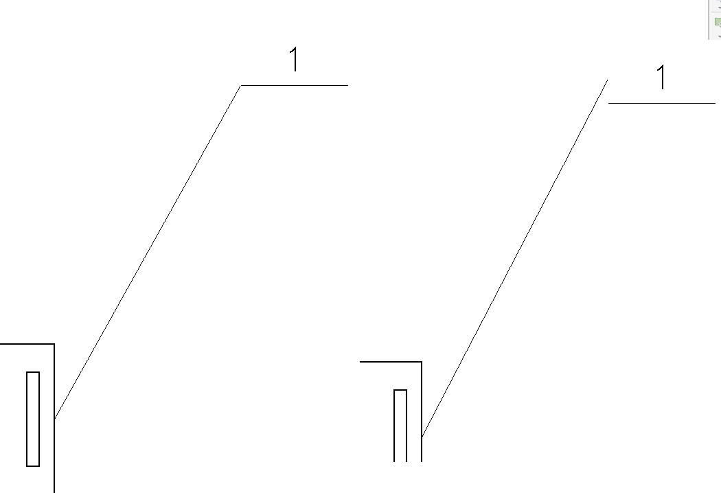

V jedné z popisek (CS_Cislo_zarizeni) je label Nevyplňovat s parametrem Nevyplňovat. K čemu slouží/bude sloužit?
PJ
http://www.jirat.cz" rel="nofollow - www.jirat.cz
Odeslal: Pavel Homan
Datum odeslání: 27.bře.2015 v 13:34
Původně odeslal(a) Peter Jirat Peter Jirat napsal(a):
Pokud si dobře pamatuji, tak to kolega vytvořil jen čistě kvůli vzhledu popisu v projektu. Je to jen pomůcka, aby odkaz směřoval k té vodorovné čáře, která je v popisu. Pokud by tam byl jen jeden parametr, to číslo, pak se odkaz vždy směřuje do poloviny textu. Takto je odkaz směřován mezi ty dva parametry. Viz obrázek, popisek vpravo bez toho parametru.

Odeslal: Peter Jirat
Datum odeslání: 28.bře.2015 v 10:13
Původně odeslal(a) Pavel Homan Pavel Homan napsal(a):
Hm, nebylo by vhodnější zkusit použít třebas neviditelné čáry k ohraničení parametru s čárou tak, aby byla čára parametru vycentrovaná? Nebo skrytý sdílený parametr - to jsem ale nezkoušel.
Datum odeslání: 30.bře.2015 v 11:38
Se skrytím parametru mu to nefungovalo. Ale určitě toto předělám do příští verze bez parametru s využitím pomocné skryté kresby v rodině.
