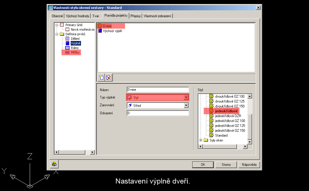

Dobry den,
potreboval bych poradit s nasledujicim problemem. Potrebuji vytvorit prosklenou stenu, kde leva cast bude pevne zasklena a v prave casti budou dvere. Vytvoril jsem si setavu kterou jsem si rozdelil na dve casti. Viz. OBR_01.

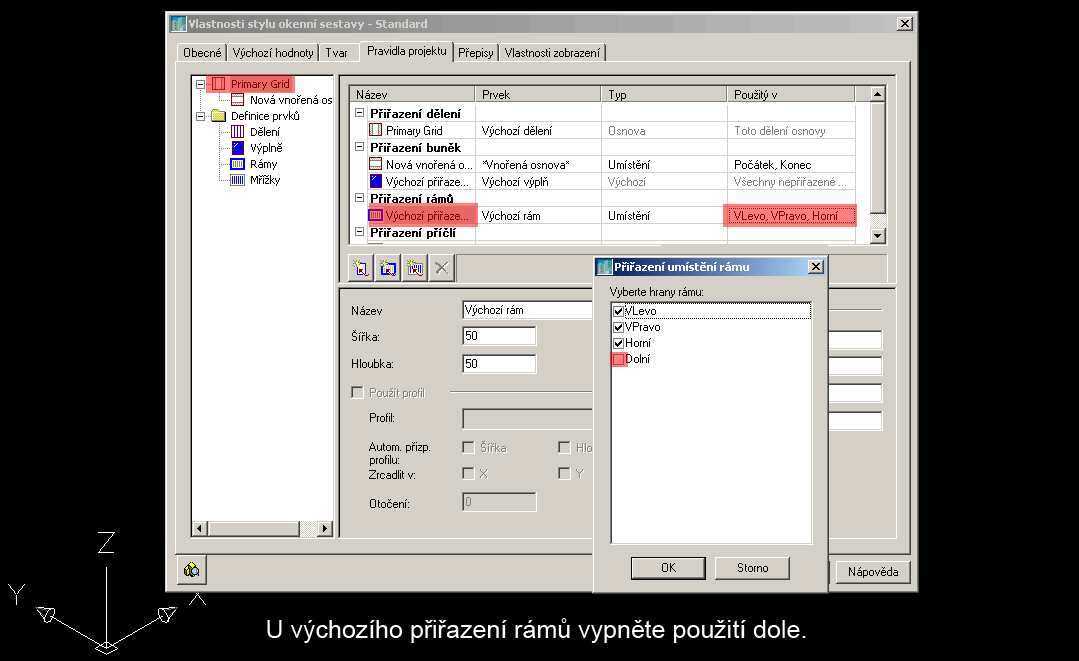

V prave casti kam chci vkladat dvere vsak nechci spodni ram. Potrebuji aby ty dvere dobehly az k podlaze. Jenze kdyz do teto sestavy vpravo vlozim dvere tak se mi stane nasledujici. Viz. OBR_02
OBR_02

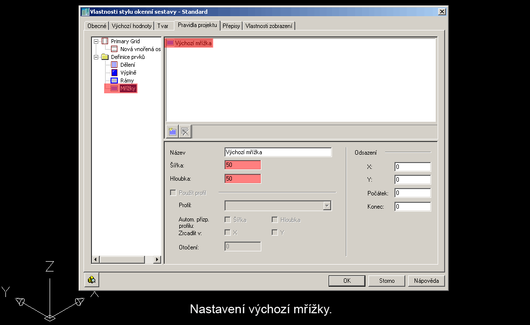

Dveře se tam vlozi, ale je pod nima ten ram sestavy. Ja bych potreboval, aby ten ram sestavy zustal jen v leve casti, kde ho chci a v prave nebyl. Kdyz jsem zkusil v prave spodni casti ram odebrat (pres funkci Ram/pricel - Prepsat prirazeni - Odstranit ram) tak mi to ten ram vzalo jak v prave tak i v leve casti. Viz. OBR_03
OBR_03
Nevedel byste nekdo prosim co s tim?
Dekuji za odpovedi

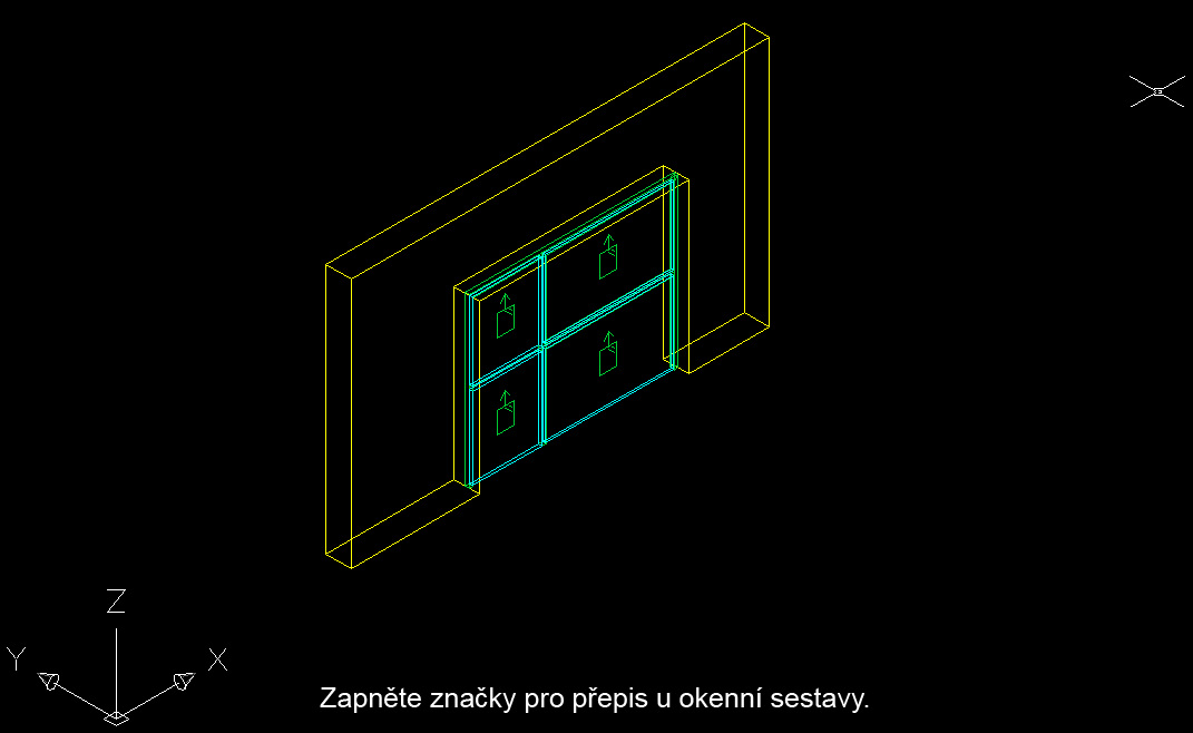

od uživatele Balda:
Dobrý den,
posílám odpověď na dotaz v CAD fóru, který se týkal dveří bez prahu v okenní sestavě v ADT.
Postup na přiložených obrázkách přepokládá určitou znalost práci s okenními sestavami.
S pozdravem
Balda
