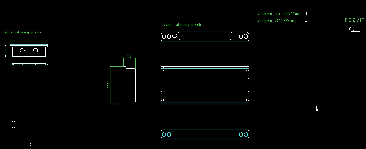

zdravím, začátkem, začínám s draftsightem a cadem a potřeboval bych pomoct při jednom rozvinu,
mám vanu s délkami 340x110,5
2x lem
tlouštka plechu 0,8
R1
koeficient plechu 1,685
mohl by mi prosím někdo poradit s výpočtem, nejsem si jist jestli počítám správně
340+110,5+110,5-(6x1,685)-(2x0,5x1,685) ?
prosím poradte, kdyby byl někdo taak laskej i s menším postupem, jestli to je dobře
