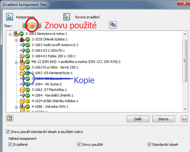

Ahoj,
měl bych dotaz na zrcadlení v Inventoru 2012. Potřebuji odzrcadli součást (mám levou a pravou část), Inventor mi to špatně ozrcadlí (neotočí mi dobře jeden prvek vytvořený v nosné konstrukci) a tak chci novou ozrcadlenou součást upravit, když jí upravím, tak se mi změní i ta původní. Snažím se na to přijít, jak se toho mám zbavit, aby se mi neměnila i ta původní součást s tou ozrcadlenou, ale už z toho kvetu pač mě to hodně štve a nechápu ani důvod proč se mi mění původní i ozrcadlená součást zároveň! K čemu to je dobré? Podobnou kravinu mi to udělá i s kopii. Udělám si kopii prvku a tu chci upravit oproti té původní a také se mi upravují obě dvě zároveň. Potom musím dělat všechno 2x s malými změnami. Jak se dá tato funkce která mi pije krev vypnout nebo jak to mám zrcadlit případně kopírovat tak aby původní a kopie/zrcadlená součást nebyla provázaná s původní (i když změním název a soubor dám do jiné složky)?

Odeslal: Cheff
Datum odeslání: 09.bře.2015 v 08:28
Předpokládám, že se bavíš nejspíše o zrcadlení v sestavách. Nemáš náhodou u zmíněného "nezrcadleného" prvku žluté + jako Použít znovu? Viz Obr.
Tím bych měl taky vysvětlení pro svázání původní i ozcradlené komponenty. Resp. bych to zkusil jinak - jde opravdu o kopii celé komponenty (ipt) nebo jen o kopii sestavy (iam)?
Pokud kopíruješ jen sestavu, tak je jednoznačné že si upravíš i zdrojovou komponentu, protože jí do nové kopie stejně načítáš! U Inv je potřeba pořádně si hlídat "co kopíruju". Protože zrcadlenou zdrojovou komponentu si taky "snadno" neupravíš! - Je to odvozená komponenta, tedy komponenta "bez stromu". Ten by si úpravami teprve vytvořil... Podle toho se dá poznat co upravuješ.
Pokud uděláš opravdu kopii dílu (nové ipt přes "uložit jako"), tak svázané nebude!
To by někde byla bota v instalaci.
Ber to tak že iam, je pouze hromada kostiček dohromady. Takže pokud dáš uložit jako v sestavě, tak si jen uděláš jinou hromádku těch samých kostiček... Pokud chceš díl vyměnit, musíš jej nahradit jeho kopií v dané sestavě! (tedy vyměnit kostičku, za jinou kostičku)
PS: Pokud jsem příčinu neodhadl a opravdu kopíruješ a upravuješ nové ipt, tak je to nějaká bota, ale výše popasané bývá poměrně častá chyba lidí začínajících v Inv...
Odeslal: Kuře64
Datum odeslání: 09.bře.2015 v 11:28
Děkuji za rychlou odpověď.
Ano jedná se o zrcadlení sestavy čili (iam) - sorry že jsem nenapsal.
Jo myslím že jsem to pochopil.
zelené šipky znamenají kopii - která po uložení se chová jako samostatná sestava a není nikterak provázaná s původní sestavou.
žluté plus znamená kopie součásti, která je ale provázaná z původním zrcadlením
Já jsem měl před tím všude zelené šipky, ale prvek vyrobený v návrhových konstrukcích se mi zrcadlil špatně viz příloha, proto jsem ho chtěl měnit. Když jsem ho měnil tak se mi měnila i původní sestava. Teď jsem pro zrcadlení návrhové konstrukce použil žluté plus a prvek se mi ozrcadlil správně (ale bohužel jako žluté plus, takže až ho budu chtít někdy měnit tak to bude peklo).
Když vytvořím kopii prvku přes Inventor a jinak ho pojmenuji, tak se mi opravdu nepřemění původní díl, když kopii změním. Vzpomněl jsem si, že jsem ho před tím jednoduše jen zkopíroval ve Win ze složky do složky a když jsem měnil nový tak se mi měnil i ten starý.

Odeslal: Cheff
Datum odeslání: 09.bře.2015 v 13:44
Funguje spousta věcí, jen si to člověk musí ujasnit a pohlídat
Ad výměny dílů v sestavě: Nahrazení komponenty (ctrl+h); Sestavení -> Produktivita -> (šipka dolu) Uložit a vyměnit komponentu ; "Zašantročení komponenty" (viz historie fora).
Takže tomu peklu se dá jednoduše vyhnout už v počátku - výměnou dílu za jeho vlastní kopii, čímž se zas vytvoří plně nezávislá sestava...
Mimochodem, na zrcadlení sestav chce celkově dávat bacha, protože jen ozrcadlením to bohužel nekončí (např. vazby, ktere se nepřenáší atd.) Prostě je potřeba počítat s tím, že zrcadlením získám jen "polotovar", který musím stejně ještě "dosochat".

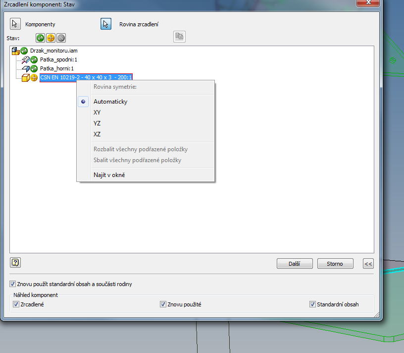

Ahoj pánové,
mám problém. Když zrcadlím dle roviny XZ, tak v té dané sestavě se mi zobrazí zrcadlené díly s příponou _ZRC, správně. Avšak tyto díly jsou v reálu VŽDY zrcadlené přes rovinu XY. Při vložení do jiné sestavy, se mi díly vlastně vloží do jiné polohy, než požaduji. Asi je někde defaultně nastaveno, že se díly mají vytvořit z odvozené součásti a zrcadlené přes XY. Jaké s tím máte zkušenosti? Žádám o pomoc. Děkuji

Odeslal: Cheff
Datum odeslání: 11.zář.2015 v 12:57
Jestli jsem to pochopil dobře, tak Napada mě - nemůže být prvnotní sestava špatně vložena (pak by to mohlo dělat to co popisujete)
Myslím třeba jinak pootočenou vůči souřadnému systému, podle kterého zrcadlíte...
Ale jestli myslíte jen špatně ozcradlené ipt, tak v definici zrcadlení (prvně přikládaný obrázek) je i podle které roviny se mají ipt odzrcadlit (někde jako zaškrtávátko při výběru! - ne jen poklikem na rovinu). - Teď přesně si nevzpomenu, kde to tam je, ale je to obdobné jako při tvorbě odvozené součásti...

Odeslal: Cheff
Datum odeslání: 14.zář.2015 v 14:53
Pravé tlačítko při zrcadlení na a tam se to ukáže...

Odeslal: Radek001
Datum odeslání: 15.zář.2015 v 10:13
Zdravím.
Na obrázku od Cheff máte nahoře tlačítka (zelené, žluté, šedé). Těmi se volí tvorba a chování zrcadleného modelu. Zkusil jste je použít? Pokud ne, zkuste nejdřív toto.
