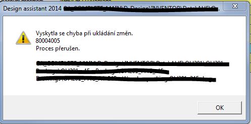

Dobrý den,
potřebuji zkopírovat sestavu pomocí Design Assistant. Neustále mi to vyhazuje neurčitou hlášku viz obrázek.
Zkoušel jsem najít chybu v sestavě, ale nedaří se. Sestava je řízená pomocí skeletonu, proto nejde ani kopírovat po kouskách. Kdybych aspoň tušil co hledám, ale chyba 800004005 mi vážně nic neříká ...

To je chyba Windows, resp. ActiveX objektu - zřejmě je dokument nějak narušen.

Já sem to zkoušel najít na internetu, ale našlo mi to převážně neinventorové témata. Vzhledem k tomu, že se to lišilo,t ak to zkouším i tady. Co se s tím dá tedy dělat? Lze to nějak opravit? Nebo aspoň definovat a najít chybu? Sestava má celkem 300 dílů a při představě, že budu muset vše procházet mi naskakujou pupínky ... Smile

Zkuste sestavu prohnat migrací a zaškrtněte v Možnostech "úplná přestavba". Pokud je nějak narušená struktura dat, mohlo by to pomoci.

Tak jsem to zmigroval a světe div se, ono to zkopírovalo bez problémů. Akorát mám obavy, že chyba 80004005 znamená chybu mezi židlí a klávesnicí, pač jak jsem to včera celej říčnej přejmenovával, tak jsem tam neustále vytvářel dva soubory o stejném názvu - uvědomil jsem si to až dnes, po té migraci. Myslel jsem, že DA to má nějak lépe ošetřené ... Každopádně problém vyřešen

S migrací to nemá nic společného a je to jak píšete . Problém je že při přejmenování vybraných kopírovaných dílů jste někde ručně udělal chybu. Osobně se mi to také stalo a vyskočila stejná chyba a sestava nešla zkopírovat. Nebo vyskočila hláška jestli i přesto kopírovat ,ale to bylo z důvodu že se kopírovala sestava a přitom jsem zapomněl vybrat a zkopírovat i skeleton . Ve finále bych tak pod dvěma různými sestavami měl totožný řídící skeleton ......
Od té doby kopírování raději řeším né ručním přejmenováním,ale přidáním znaku např. datumu  jako příponu a nebo předponu pro všechny kopírované díly. Tím se vyloučí chyba kdy bych měl pojmenované dva soubory stejně. Při velké sestavě se to opravdu hodí Wink
