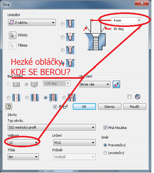

Zdravíčko,
mám dotaz na nastavení velikosti sražení pro díry.
1) Kde se berou (předpokládám, že "JAR" v tom ruce nemá ;-) - Jde mi například o toto zobrazení a obecně zahloubení vůbec. V okamžiku, kdy si nejdříve nevyberu závit, tak už tam přednastavené hodnoty (které většinou vyhovují) prostě nijak nedostanu (nebo to jen neumím). Takže potom vznikají podobné "bláboly" jako na daném obrázku (závit M12 a navrhované zahloubení ø4mm).
Rád bych se dozvěděl, jak tam tu přednastavenou hodnotu dostat zpět i při "nešikovném" výběru (nejdřív sražená nebo zahloubená díra a pak teprve průměr závitu).
Edit: Na nastavení děr (tabulky) jsem si již vzpomněl (clearance.xls), ale jak to obnovit při zadávání stále nevím...

při vytváření děr mám defaultně nastavenou také hodnotu viz. váš obrázek.
Hodnoty se mění při výběru typu šroubu se zápustnou hlavou viz. typ otvoru.
Proto pak hodnota zahloubení - otvor se závitem zůstane "viset" z nastavení otvoru pro zápustný šroub. Ono ani logicky vám to zahloubení průměru 4mm pro otvor M12 neudělá Smile
Dle mého zapuštění v tomto typu otvoru nahražuje samotný příkaz sražení hrany , který dělám až po vytvoření děr. např. z každé strany 1x45° Jinak je to pro použití otvoru pro šroubWink

zrovna dneska jsem podobný problém řešil, měl jsem danou hloubku válcového otvoru a výslednou hloubku ( hloubka válcového otvoru + hloubka kuželového zahloubení ).Musel jsem to udělat pomocí rotace, jinak jsem tam nemohl dostat přesné hloubky, ten vnější průměr kuželového zahloubení mě nezajímal.
