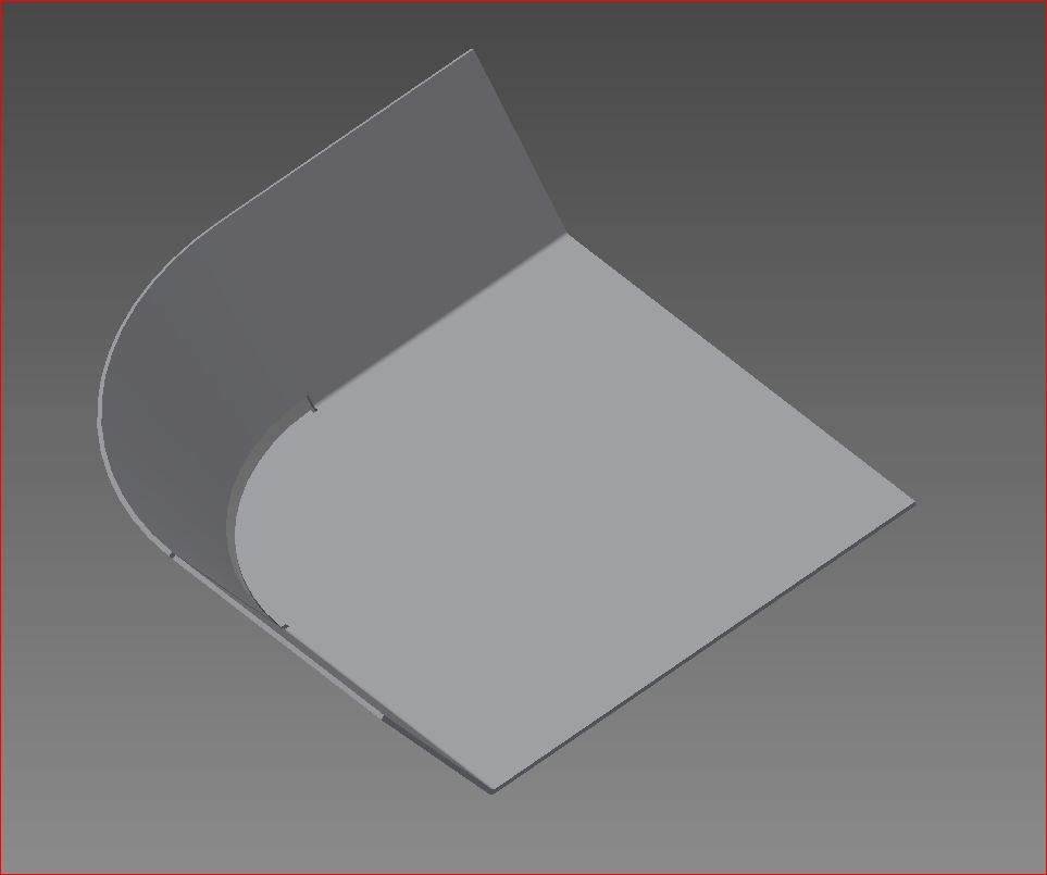

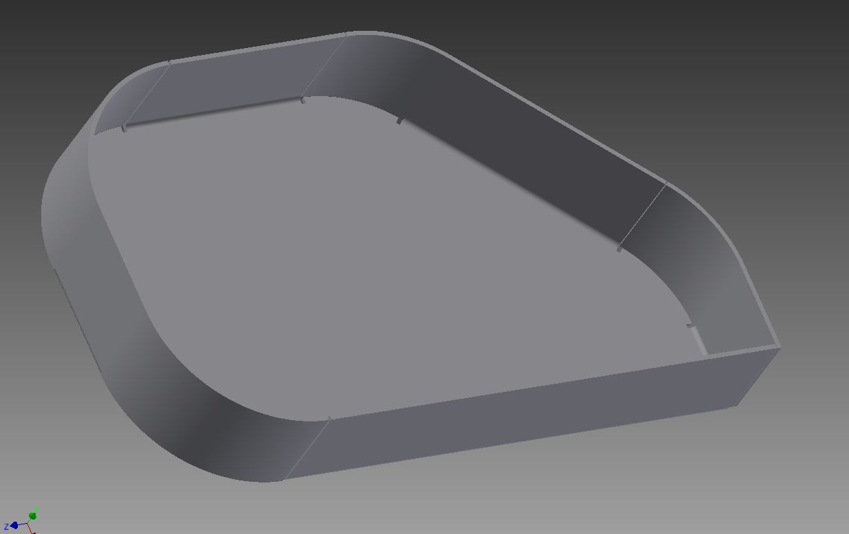

Dobrý den dělám si takový plechový kryt a po okrajích chci mít takový navýšený okraj. Je možné nějak v inventoru docílit tohoto ohybu ?
Odpovědi:
Odeslal: maiklss
Datum odeslání: 18.bře.2015 v 19:17
Ty chces ty lemi mit vedené v celem okraji  plechu ze? to neni  problém:)
Odeslal: maiklss
Datum odeslání: 18.bře.2015 v 20:05
uploads/10604/Hokus-pokus.ipt" rel="nofollow - uploads/10604/Hokus-pokus.ipt
Odeslal: jendys115
Datum odeslání: 18.bře.2015 v 20:26
A i když ty stěny mám pod úhlem 60° tak to funguje ?
Odeslal: jendys115
Datum odeslání: 18.bře.2015 v 20:59
Už jsem na to přišel :)
Děkuji za radu

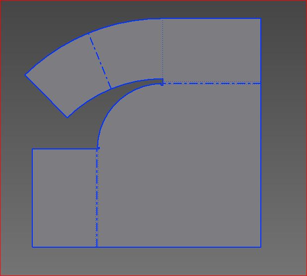

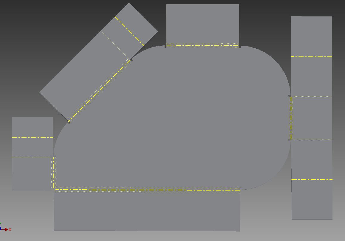

Odeslal: emanuel1200
Datum odeslání: 19.bře.2015 v 20:21
Dobrý večer ,
zkouším podle ukázky a prostě to nejde.Profil v náčrtu není uzavřený a i když ho uzavřu tak mě to nejde.Můžete prosím někdo po lopatě?
děkuji
Cry
Odeslal: maiklss
Datum odeslání: 19.bře.2015 v 20:33
V nahranem souboru je snad vse videt a pokud ne tak mi reknete v kterem kroku.jinak je zasada ze ohyb musi byt vysunut minimalne na T plechu mimo konturu dna. Jinak nelze. Dalsi je ze zahnuty roh musi byt tecny na lem z ktereho vychazi
Datum odeslání: 19.bře.2015 v 21:22
uploads/36894/Součást1.ipt" rel="nofollow - uploads/36894/Součást1.ipt
tady jsem skončil.
Datum odeslání: 19.bře.2015 v 21:44
Konečně se zadařilo.Ale teť nevím jak začít ,když obruba je pod 60st.Kde a jak vytvořit náčrt.
Děkuji za rady.
Emil
Odeslal: maiklss
Datum odeslání: 20.bře.2015 v 05:16
uploads/10604/Hokus-pokus2.ipt" rel="nofollow - uploads/10604/Hokus-pokus2.ipt
Odeslal: simunek
Datum odeslání: 20.bře.2015 v 08:06
Zdravím,
mohl byste prosím pro nás co nevládnou Inventorem 2015 Cry aspoň ve stručnosti popsat jak to tvoříte, jaké funkce používáte?
Předem Vám díky
Odeslal: maiklss
Datum odeslání: 20.bře.2015 v 08:13
Dobrá pokusím  se to  zpracovat ve 2013 at se přiučíte:)
Datum odeslání: 20.bře.2015 v 08:14
Dobrý den,
moc díky,tím tažením to je úplně v pohodě.Myslel jsem,že se to dělá nějak přes stáčený profil.
Vytvořit v plechu plochu
obruba rovných hran
rovina na horní hranu
vytvoření trajektorie k jedné straně přerušit ,aby byl možný rozvin
druhý náčrt na čelo ohnuté hrany
tažení.
Odeslal: maiklss
Datum odeslání: 20.bře.2015 v 08:56
Postupů je spousta jen si  vybrat ten nejelegantnější  a nejlepší je těžké:(
