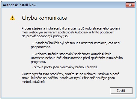

Při instalaci TRIAL verze (Inventor_2016_Czech_Win_64bit_wi_cs-CZ_Setup.exe), kterou jsem stáhl z vašeho serveru, se po spuštění objeví toto:
Zkouším instalaci jako správce, firewall nepoužívám, pouze Microsoft Security Essentials.
Co dělám špatně?

Česká TRIAL verze už se mezitím objevila i na http://www.autodesk.com/inventor-trial" rel="nofollow - http://www.autodesk.com/inventor-trial  takže zkuste prosím tu (je tam i možnost stáhnout Download Managerem), popř. můžeme zaslat přímé linky na archiv.
Vladimír Michl
Autodesk Expert Elite
Odeslal: martin.hendrych
Datum odeslání: 02.dub.2015 v 14:53
Bohužel přes web http://www.autodesk.com/products/inventor/free-trial je k dispozici ke stažení pouze IP 2015 SP1. Unhappy
Martin Hendrych
Odeslal: Vladimír Michl
Datum odeslání: 02.dub.2015 v 15:00
Aha, máte pravdu - omlouvám se, to jsem si nevšiml. Tady jsou přímé odkazy na stažení trojdílného archivu Trial verze:
http://trial2.autodesk.com/NET16SWDLD/2016/INVNTOR/DLM/Inventor_2016_Czech_Win_64bit_dlm_001_003.sfx.exe" rel="nofollow - - http://trial2.autodesk.com/NET16SWDLD/2016/INVNTOR/DLM/Inventor_2016_Czech_Win_64bit_dlm_002_003.sfx.exe
http://trial2.autodesk.com/NET16SWDLD/2016/INVNTOR/DLM/Inventor_2016_Czech_Win_64bit_dlm_003_003.sfx.exe" rel="nofollow - Vladimír Michl

chtěl jsem vyzkoušet Inventor 206, stáhl jsem si ten balíček ( 3 soubory ), spustím první, zadám kam extrahovat, ale asi po 1 minutě instalátor skončí, nevyskočí žádná hláška, nic. Přitom s instalací Inventoru 2015 žádný problém nebyl. Můžete mi prosím poradit? Počítač je notebook s Win 8.1.
Datum odeslání: 08.dub.2015 v 20:01
Nejpravděpodobnější příčina je že se archiv nestáhl správně (úplně). První dva soubory by měly být stejně dlouhé. Popř. se podívejte do logu instalátoru nebo archivy zkuste rozbalit archivačním programem.
Datum odeslání: 08.dub.2015 v 21:20
Určitě jste soubory špatně stáhl!
Použil jsem stejný zdroj a všechno 100% funguje. A to i na starším NTB s WIN7 a s pouhými 4GB RAM!
Martin Hendrych
Odeslal: VejvodaT
Datum odeslání: 09.dub.2015 v 10:05
Děkuji za radu, stáhl jsem znovu a už to šlape.

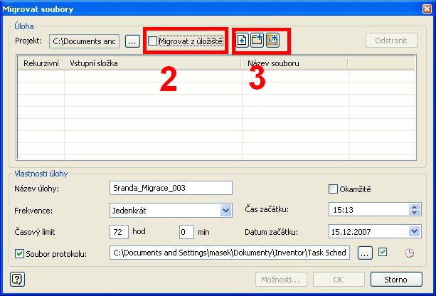

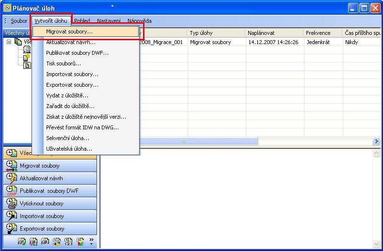

můžete mi ještě poradit, jak provést ten dávkový převod dat? Našel jsem v Menu položku Migrovat, ale to asi nebude ono, že?
Odeslal: masa1
Datum odeslání: 20.dub.2015 v 13:20
Vzal bych to přes "Plánovač úloh" ("Start" - "Všechny programy" - "Autodesk" - "Autodesk Inventor 2008" - "Nástroje" - "Plánovač úloh").Tam si vytvoříte úlohu migrace a spustíte. Omluvám se za obrázky, dával jsem je na intranet ve verzi 11 ...
V dialogu migrace pak vyberete nahoře jestli budete zpracovávat z uložiště nebo lokálu, jednotlivé soubory, složky a nebo celý projekt. U větších projektů doporučuji načasovat až třeba po směně ....
Mašek
Odeslal: VejvodaT
Datum odeslání: 20.dub.2015 v 13:59
Díky za obrázky, já jsem hlavně ze začátku nepochopil ten plánovač. Myslel jsem si, že to je ten Plánovač úloh ve Windows a pořád jsem přemejšlel nad tím, jak můžou Winy vědě, že chci migrovat soubory v Inventoru. Nakonec jsem to podle nápovědy našel a zkusil. A opravdu je to lepší nechat až po směně, trvá to dost dlouho. Zmigroval jsem zatím adresář s dílama co používám skoro všude a trvalo to víc jak hodinu. Takže počítám zbytek bude tak na 5 - 8 hodin.
