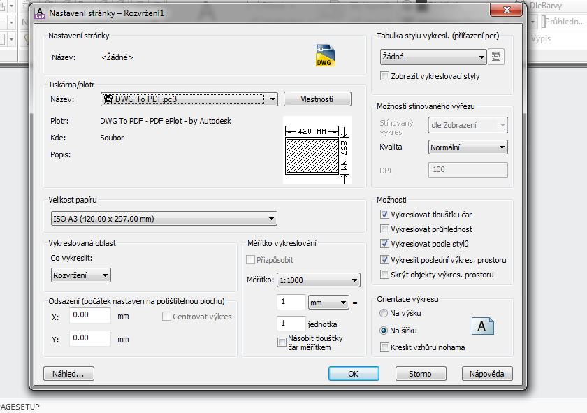

Dobrý den,
ráda bych tiskla z rozvržení. Rýsuji v metrech. Prošla jsme již několik návodů a podobných dotazů. Vím, že v modelovém prostoru bych měla rýsovat 1:1 a až v rozvržení nastavovat měřítko při tisku. Nemohu však přijít na to, jak změnit měřítko vykreslování. Respektive jak udělat aby měřítko 1:1 se rovnalo 1mm = 1 jednotka a ne 1mm = 0.001 jednotka (viz obrázek).
Děkuji za rady

Odeslal: Mantlík
Datum odeslání: 11.dub.2015 v 12:33
Ale podle Vašeho obrázku to máte správně ! 1mm = 1 jednotka
Koneckonců v měřítku 1:1000 je 1m na papíře 1mm, ne?
Hlavně si nezapomeňte také nastavit měřítko výřezu (v tomhle případě též 1:1000)
J. Mantlík
Odeslal: Bokomarie
Datum odeslání: 11.dub.2015 v 12:41
Poslala jsem špatný obrázek. Chtěla bych aby měřítko 1:1 mělo hodnoty 1mm=1 jednotka. Právě že přepočet že 1mm na papíře je 1 m je nevyhovující. Měřítko výřezu budu nastavovat na 1:50.

Do rozvržení si nakreslete rámeček papíru v mm, tedy pro A4 210x297
Pak uvnitř něj nakreslete výřez příkazem _-vports (nejlépe v netisknutelné hladině, ale nepoužívejte Defpoints)
Vyberte výřez a ve vlastnostech mu nastavte měřítko 20 (jakože 1000:50).
Při tisku vybírejte rámeček co jste si nakreslila na začátku a dejte 1:1.

Odeslal: Bokomarie
Datum odeslání: 12.dub.2015 v 00:49
Děkuji moc všem za rady, zkoušela jsem ještě zde popsané postupy, ale vždy mám o půl centimetru úsečku delší. Až si říkám jestli jsem si to špatně nespočítala. Úsečka je v modelovém prostoru narýsována jako 3.5 (jednotek), když ji tisknu 1:50, měla by se úsečka o skutečné délce 3.5m na papíře zobrazovat jako úsečka dlouhá 7 cm. Nebo se ještě zamyslím nad netisknutelnými okraji stránky - to bych ale čekala, že budu mít spíš úsečku kratší.

Odeslal: johny
Datum odeslání: 12.dub.2015 v 10:06
Takováto drobná chyba většinou vzniká že na tisku nedáváte 1:1 ale Fit to Page... Pozor i  pokud tisknete pdf na tiskárnu/plotr (měřítko musí být "Skutečná velikost/Actual size")

Odeslal: johny
Datum odeslání: 12.dub.2015 v 17:58
Není...
Kde jste jakože naměřila že to máte o půl centimetru větší? Podle mě to totiž máte v naprostém pořádku... udělal jsem pdf z vašeho rozvržení... a když to pdf vytisknete na tiskárně ve 100% velikosti, tedy jak jsem psal dříve žádné "Fit to page", pak ta hrana bude 7 cm. Bez debat.
