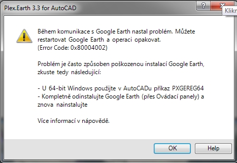

Dobrý den,
snažím se naimportovat mapy z GE pomocí Plex.Earth do C3D 2015, ale hází mi to následující chybu:
Kód chyby se mění v závislosti na použitém příkazu.
GE nově nainstalován, příkaz PXGEREG64 proběhl...
Nemá někdo nějaký nápad?

Dobrý den,
zkuste prosím odinstalovat předchozí verzi a pak nainstalovat tuto:
http://a360.co/1HncAzy" rel="nofollow - http://a360.co/1HncAzy
Martin Folber
Odeslal: _vlk
Datum odeslání: 14.dub.2015 v 12:40
Bohužel problém přetrvává.
Odeslal: martinfolber
Datum odeslání: 14.dub.2015 v 13:14
Jakou verzi GE máte?
Martin Folber
Odeslal: _vlk
Datum odeslání: 14.dub.2015 v 13:38
aktuálně staženou - 7.1.4.1529
ale zkoušel jsem i starší verzi - 6.xx - problém stejný
Datum odeslání: 14.dub.2015 v 13:53
Dobrý den, zkusím napsat ten Váš problém do Řecka. A uvidíme. Pak bych se Vám ozval.
Martin Folber
Odeslal: _vlk
Datum odeslání: 14.dub.2015 v 13:58
Ano, děkuji.
Datum odeslání: 14.dub.2015 v 15:41
Dobrý den, tak mám reakci. Prosím stahněte si ručně tento http://www.plexscape.com/public_info/support/Plexscape_GoogleEarthx64.zip" rel="nofollow - registry patch . Případně nainstalujte verzi GE7.0  http://www.google.com/earth/download/gep/agree.html" rel="nofollow - zde .
Martin Folber
Odeslal: _vlk
Datum odeslání: 14.dub.2015 v 16:44
Tak bohužel, stále stejně.
Ale už to nespěchá.....
Odeslal: _vlk
Datum odeslání: 10.čer.2015 v 08:45
Zkusil jsem natáhnout PlexEarth do C3D 2016 a tam import funguje!!!
Datum odeslání: 10.čer.2015 v 22:31
Dobrý večer,
díky za dobrou zprávu Smile
Martin Folber
