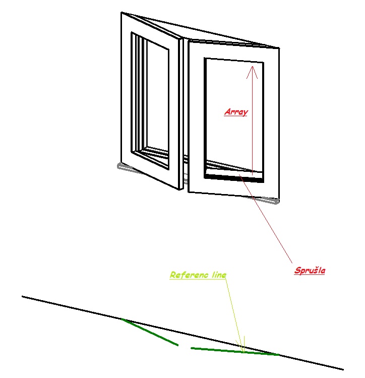

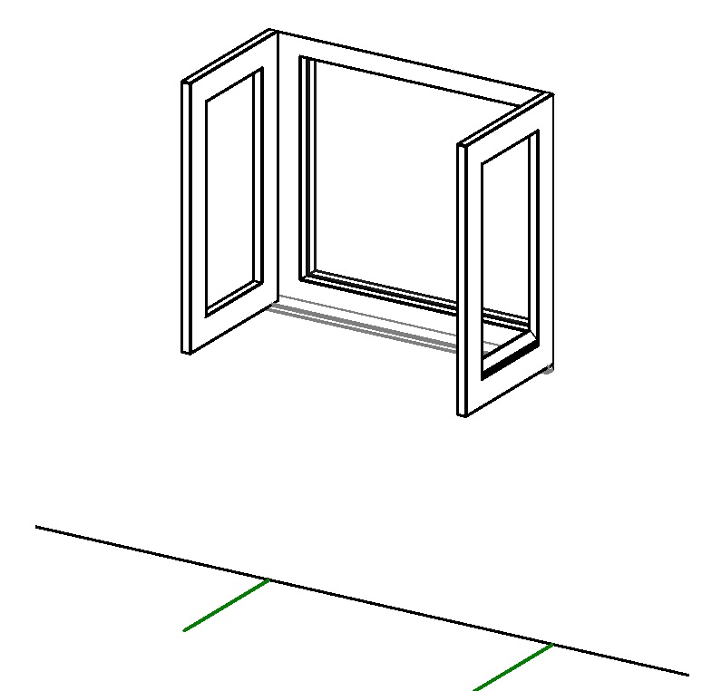

Dorbý deň, chcel by som sa spýtať  či máte skúsenosti s používaním array funkcie a referenc line roviny. Chcel som si totiž skúsiť vymodelovať okno s parametrickou vonkajšou okenicou ktorá može byť otvorená alebo zatvorená. Momentálne mi všetko funguje ale keď použijem funkciu array aby sa mi drevené sprušle roztiahli po výške okenice nastane mi problém a celé sa to jaksik rozhasí. Prvá sprušla funguje a ked to dám do array tak to už nechce fungovať, neviete prečo? ďakujem a prajem pekný deň Smile

Dobrý den, při použití array (pole) je třeba dobře zamknout jak počáteční, tak i koncový prvek pole. Většinou se stává, že koncový prvek pole není zamknut k žádné rovině a pak snadno dojde k chybnému rozmístění ostatních prvků pole.

Zkuste si tu okenici udělat v samostatné rodině, to se lépe odlaďuje. Pak ji v rodině okna připojte k rovině těch referenčních čar.

-Použil som na tie sprušle sweep a keď som skúšal akokoľvek zamknúť ten posledný tak to hlásilo chybu že to nemôžem upravovať, skusim to ešte raz
- vytvoriť to zvášť bude asi najrozumnejšia cesta
Veľmi pekne ďakujem za pomoc,
budem sa hrať ďalej Smile
