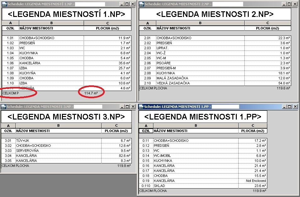

Neviete preco sa mi nezobrazuje cely text a cislo je zle zarovnane? Nastavenia su pri vsetkych vykazoch rovnake

Je to jedna z chyb, kterou měl kdysi dávno vyřešit SP1 pro R2014, ale zřejmě se znovu objevuje - už byla reportována i jinde a i nahlášena na Autodesk - zatím s tím zřejmě nikdo nic neudělal. Zkuste vypnout orámování tabulek, zda se zarovnání opraví.

Dakujem za odpoved. Pouzivam RVT 2015.

Díky, objevuje se to nahodile i v R2015, mnohdy se ani nepodaří to znovu nasimulovat.
