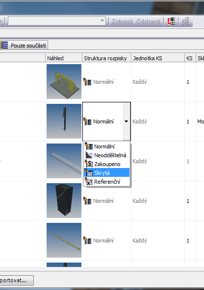

Odeslal: Cheff
Datum odeslání: 27.dub.2015 v 10:35
Původně odeslal(a) Jiri.Dostal Jiri.Dostal napsal(a):
Díly "přes sebe" v sestavě taky nelze kvůli kusovníku.
Ale to přece není problém - danému dílu dáte strukturu rozposky "skrytá" a do kusovníku se již díl nenačte... - Stačí si s tím trošku "pohrát"
Odeslal: Jiri.Dostal
Datum odeslání: 27.dub.2015 v 10:46
Dát dílu strukturu "skrytá/dělící" mě tedy nenapadlo Embarrassed
Dobrý tip, kusovník je tedy vyřešen Thumbs Up - mohu dát do sestavy oba díly (volný i deformovaný), pro pohledy výkresu/modelu sestavy si zviditelním potřebný díl.
Problém může nastat s hmotností (těžištěm), protože "skrytý" díl se počítá do hmotnosti. Jsou sestavy, kde to může vadit.
Možná by šlo řešit u "deformovaného" dílu přepsáním na nulovou hmotnost.
Odeslal: Cheff
Datum odeslání: 27.dub.2015 v 10:52
Případně strukturu referenční (u jednoho z dílů) a poupravit zobrazení na výkrese, aby zobrazoval všechna data stejně (Výkresový pohled -> záložka Stav modelu -> referenční data -> všechna tělesa...)
Datum odeslání: 28.dub.2015 v 08:19
Původně odeslal(a) hoboj hoboj napsal(a):
1. řešení pomocí adaptivity
Moc jsem to nepochopil, nepodařilo se mi nasimulovat, používám adaptivitu pouze výjimečně, takže ji nemám tak "zmáknutou".
2. řešení standardním způsobem
Také používám tam, kde to nevadí pro čitelnost dokumentace.
3. řešení pomocí parametrů a popř. iLogic
použitelné pouze ve fázi návrhu, pro finální dokumentaci nevhodné, pokud používáte Vault, nebo jiný PDM.
4. řešení pomocí podsestavy
Použitelné v některých případech (obdoba bodu 2)
Hmotnosti nepřepisuji ručně, ale měním lokálně materiálové vlastnosti na potřebné součásti (to náhodou změnit nejde).
Polohové reprezentace jsou v tomto případě nepoužitelné.
Právě zkouším řešení navržené p. Navarou. To se mi líbí asi nejvíc. Je to sice pracnější, ale pěkně svázané u sebe a snadno pochopitelné.
Přikládám obrázky řešení:
