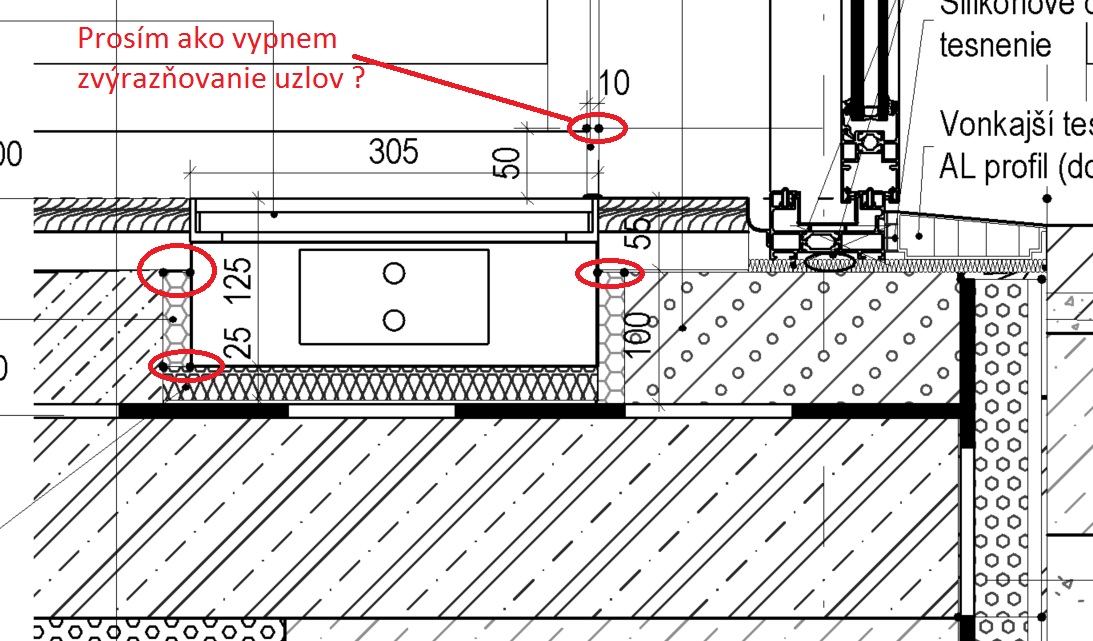

Dobrý deň,
potreboval by som poradiť nadstavujem čiary zobrazenia pre tlač do expedície projektu a neviem z nejakého dôvodu som si zapol zvýraznenie uzlov. Prosím o radu ako to vypnúť. Viď. prosím prílohu.
ďakujem

Dobrý den,
díval jste se prosím do nastavení kótovacího stylu?
PepaR
Odeslal: Jaro007
Datum odeslání: 27.dub.2015 v 14:53
len to nemá nič spoločné s kótovacím štýlom podľa mňa lebo ono sa to tam zobrazuje aj bez používania kót. Ja si myslím, že je to niečo vo vibility nejaké nadstavenie zobrazovania uzlových bodov. Skúšal som meniť aj adaptive points, ale nemá to nič spoločne ...
s pozdravom
Odeslal: PepaR
Datum odeslání: 27.dub.2015 v 15:13
Mohl byste prosím někde vyvěsit část projektu, abychom se tomu mohli podívat na zoubek ;)?
PepaR
Odeslal: Peter Jirat
Datum odeslání: 27.dub.2015 v 16:49
Není ten detail převzatý z autocadu? Není pod tím nějaký dwg detail? Dělají to jen hranice vyšrafovaného materiálu?
PJ
http://www.jirat.cz" rel="nofollow - www.jirat.cz
Odeslal: Jaro007
Datum odeslání: 27.dub.2015 v 17:32
nie je tam žiaden podklad. Zvýraznené uzly robí ako ohraničenie časti hmoty. Myslím, že sa to dá vypnúť, ale doposiaľ som nenašiel, kde by sa to mohlo dať vypnúť. Skúšal som visibility a annotation, ale to nepomohlo... Confused
s pozdravom
Odeslal: statecny
Datum odeslání: 27.dub.2015 v 19:41
U konstrukčních prvků lze zobrazit analytické uzly, to by mohlo být ono. Zkontrolujte v nastavení viditelnosti v kategorii Analytických modelů viditelnost Analytických uzlů.
Václav Statečný
Arkance Systems CZ s.r.o.
Datum odeslání: 29.dub.2015 v 12:40
Zvláštní použití tlouštěk čar objektů dohromady s přepisem Cut line styles (ve VG vpravo dole). Do toho hromady malých stěn, které nejsou graficky spojené, ale zřejmě při snaze si zjednodušit práci došlo ke komplikaci. Ty tečky nejsou uzly, ale zbytky tlustých čar, které jsou přepsány právě díky Cut line styles tenkou čarou.
A znovu doporučení pro definici tlouštěk čar v šabloně - používejte čísla 2,4,6,8 a zbytek si ponechte pro speciální případy nepoužité.
PJ
