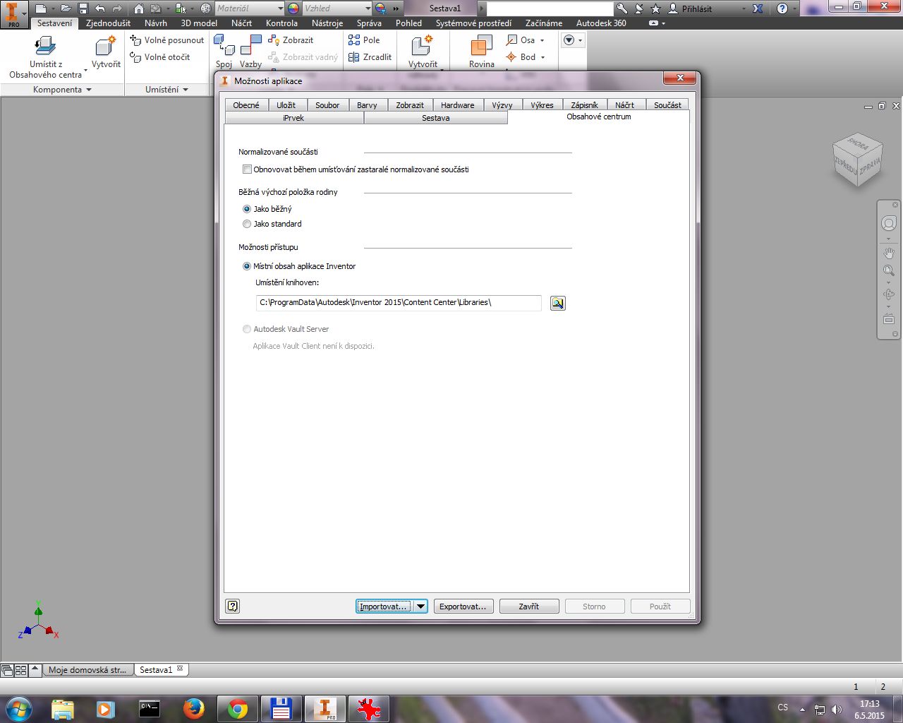

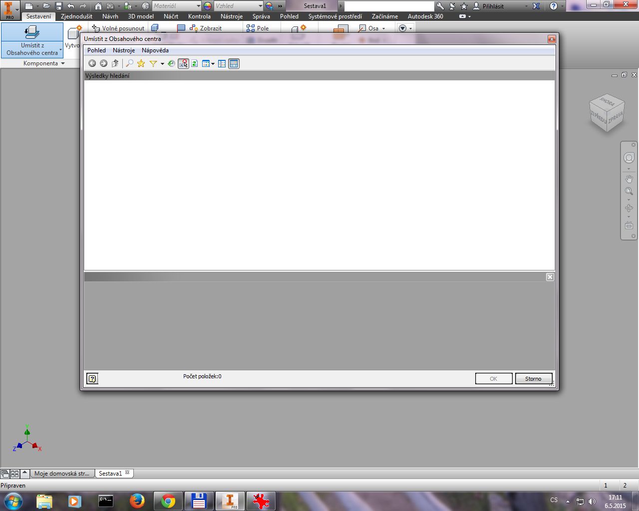

Dobrý den, prosím vás, dokázali by jste mi poradit?

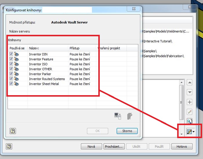

Stáhnul jsem si Inventor 2015 (studentskou verzi), která by měla obsahovat všechny dostupné knihovny. Při instalaci jsem zakliknul Library inventor 2015. Asi týden po instalaci jsem chtěl začít naplno tvořit, ale když tvořím sestavu a dám: umístit z obsahového centra, najde to 0 položek viz obrázek 1. Když se podívám do Možnosti-->Obsahové centrum.... ukáže se mi viz. obrázek 2 umístění knihoven [C:\ProgramData\Autodesk\Inventor 2015\Content Center\Libraries\]
Ale ve složce Program Data ---> Libraries žádné soubory nejsou.
Věděl by mi v této situaci někdo pomoci?
Je to dost specifický problém a pochybuji, že bych s mou angličtinou dokázal tento problém popsat v angličtině podpoře na Autodesk.
Děkuji vám mnohokrát.

Skúste si to obsahové centrum inštalovať ešte raz. Po inštalácii skontrolujte priečinok .....\Libraries\ či sa to zapísalo. Ak nie, potom je chyba v inštalácii/inštalačke. Neviem v akej modifikácii je študenská verzia, ale ak OC je ako Profi, potom by malo postačovať natvrdo nahrať knižnice do požadovaného priečinka (z iného PC).
Nemám s tým osobné skúsenosti. Je to iba sprostredkované odporúčanie.

tak možná že knihovny nejsou jen načteny.
Mrkněte do projektu :
a nebo mě napadá ještě jestli je načteno v doplňcích.....
stávalo se mi to dřív taky a problém byl že knihovny nainstalovány ale při vložení dílu prázdné okno stejně jako ve vašem případě ....

"Lestr" - to ma napadlo ako prvé, ale "paplik" uvádza, že nie sú fyzicky zapísané na disku (C:\ProgramData\Autodesk\Inventor 2015\Content Center\Libraries\).

kde najdu tu konfiguraci knihovny?
Teď jsem inventor přeinsaloval kompletně a knihovny jsou určitě nainstalovány, ale stále se při funkci vložit z obsahového centra nic neukáže.
Odeslal: simunek
Datum odeslání: 20.kvě.2015 v 10:44
Konfigurace knihovny?
Jak psal Lestr, koukněte do nastavení projektu: Ikona I\správa\projekty a pak ta ikonka viz Lestrův obrázek
