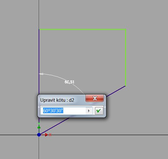

Zdravím,
poraďte mi, prosím, v rychlosti...
znám úhel přesný na stupně-minuty-vteřiny součásti, kterou modeluji...
jak v náčrtu při tvorbě této součásti přesně určím úhel na minuty-vteřiny...
musím každou takovou kótu (v náčrtu) převádět na desetinné zobrazení..?
děkuji za pochopení, nenašel jsem, spěchám...
...valík

Odeslal: Navara
Datum odeslání: 12.kvě.2015 v 08:04
Je to tak. Inventor neumí pracovat s minutami a vteřinami. Musíte to přepočítat.
Odeslal: cadman181
Datum odeslání: 12.kvě.2015 v 08:27
Ja to zadávam takto.

Odeslal: Navara
Datum odeslání: 12.kvě.2015 v 08:41
Tak svůj příspěvek beru zpět. Člověk se učí celý život. Smile

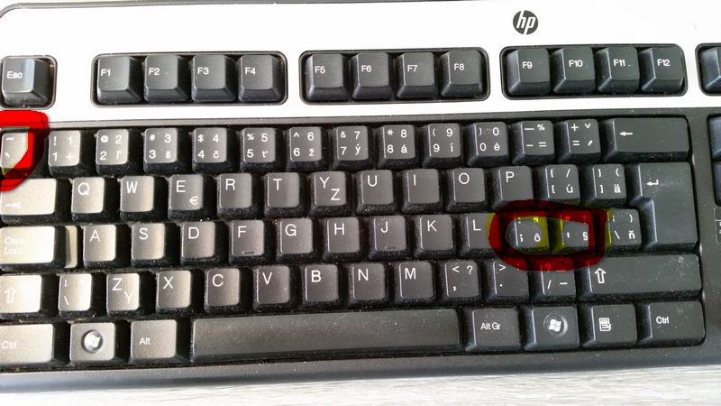

znaky stupňů, minut a vteřin zadáváte pomocí mapy znaků nebo jakým způsobem, prosím..?

Odeslal: cadman181
Datum odeslání: 12.kvě.2015 v 09:24
Pomocou klavesnice.

Odeslal: Mrázek
Datum odeslání: 12.kvě.2015 v 09:28
Dobrý tip, také jsem to neznal. Stupně jsou jasné, minuty pomocí horního apostrofu a vteřiny pomocí uvozovek Funguje to!

Odeslal: cadman181
Datum odeslání: 12.kvě.2015 v 09:34
Foto klaves.
