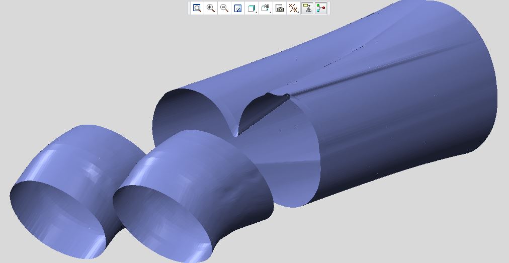

Zdravím, prosím vás,  mám problém v Creu Parametric 2.0, musím udělat objemový model z řezů, je to formát *.igs exportovaný z GOMu Inspect, podařilo se mi už něco udělat (viz obrázek), ale nevím jak z toho udělat objemový model. Pomůže uzavření ploch? Mělo by to jít funkcí Solidify, ale když to označím, tak je Solidify neaktivní. MOC děkuji za pomoc.

Presne jak pises, plochy, aby mohli byt vylity solidem musi byt uzavreny. Funkce merge plochy pospojuje, a teprve, az budou dokonale uzavreny pujde pouzit fci tvorby solidu.
