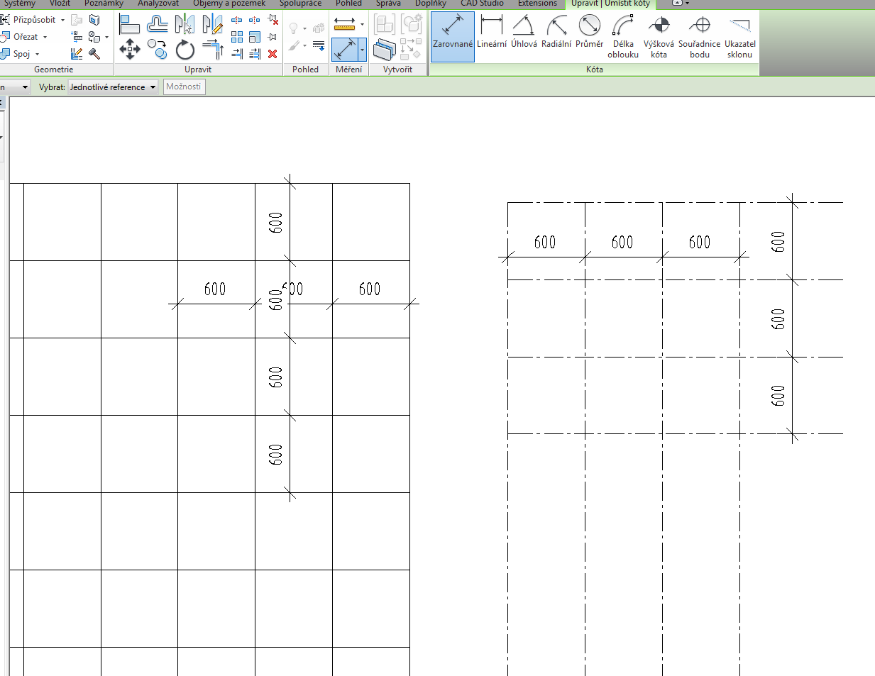

Potrebujem poradiť. Mám sadrokartónový podhľad 600/600, materiál pridaný modelové čiary, v jednotlivých pohľadoch podhľadov viem zmeniť farebnosť daných modelových čiar pre rozne typy podhľadov. Neviem ale zmeniť typ modelovej čiary (stále iba plná). Potreboval by som pre lepšiu prehľadnosť zmeniť aj typ čiary napr. čiarkovaná, bodkovaná, bodkočiarkovana atď (príloha). Prešiel som všetky nastavenia aj filtre, ale neviem to nejako nastaviť. Nerád by som dané podhľady prekresľoval detailovými čiarami. Ďakujem za  každú radu.

stále hovoríme o SDK podhľade 600/600mm, kde vzor materiálu je tvorený šrafovacím vzorom z modelových čiar (ľavá strana obr.)
Viem ako sa vytvorí vzor modelovej šrafy. Neviem ako sa zmení typ čiary modelovej šrafy.
Pravá strana obr. - obyčajné detail. čiary (bodkočiarkované)
Potreboval by som vedieť, či viem zmeniť typ čiary modelovej čiary (šrafy).  Ďakujem

Myslím, že to takto nepůjde. Jedině si nastavit čerchovanou čáru jako zobrazení podložení a pak si pohled na strop zobrazit jako podložení daného patra. Nebo si vytvořit modelovou šrafu podobného tvaru (import definice).

1/ Prvá možnost, podloženie + pohľad na strop je OK, len problem je v tom, že neviem kde prepíšem typ šrafy. Klasicky VG/Stropy prepis Čáry je len pre obvod podhľadu, nie pre typ čiary šrafy.
2/ Viem importovať šrafy, ale neviem ako sa mení typ čiary. Neviem ako sa dá vytvoriť mriežka 600/600mm z bodkočiarkovanou čiarou.
Ďakujem.

Správa > Doplňkové nastavení > Půltóny/Podklad - ale platí to pro celý model, takže někdy to v jiných pohledech může přinést nežádoucí zobrazení.
Tak jsem si to zkusil, a šrafy to nepřepíše :-( měl jsem za to že ano.

Jednoduchá definice výplně
uploads/74/R600x600.pat" rel="nofollow - uploads/74/R600x600.pat
pro další úpravy...

Jinak pokud byste pořád trval na čerchovaném zobrazení, tak asi namísto stropu použít prosklenou střechu v rastru 600x600, kde zobrazení panelů přepíšete na požadovaný typ čáry. Pak je ale potřeba vyzkoušet vkládání stropních instalací, popř. upravit rodiny..

Super ďakujem. Veľmi ste mi pomohli. Revit je jednoducho jednotka, pokiaľ mu rozumie pár správnych ľudí.
V prílohe posielam, o čo mi vlastne šlo. Je tam zobrazený aj Váš raster 600/600 - Typ D.
V prílohe rovnako posielam moj raster 600/600, mierka importu 3,94
Ešte rad ďakujem. uploads/29887/600_600_Bodka_carka.pat" rel="nofollow - uploads/29887/600_600_Bodka_carka.pat
